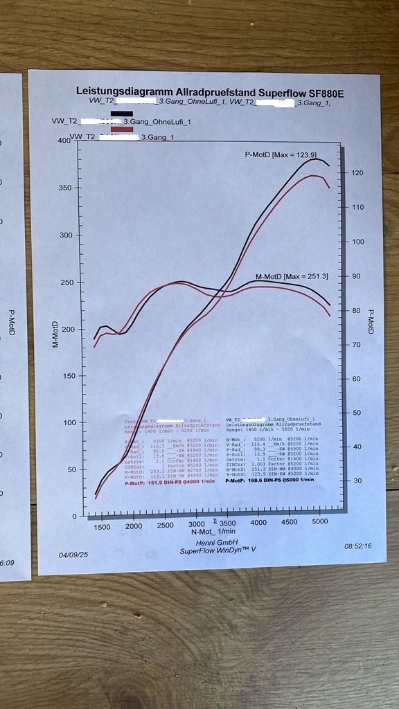

Nockenwelle: JN16
Sorry, es sind nur 251 Nm und 168,6 PS bei offenem Luftfilter.
Mit Zentralluftfilter 249 Nm bei 2.700min.

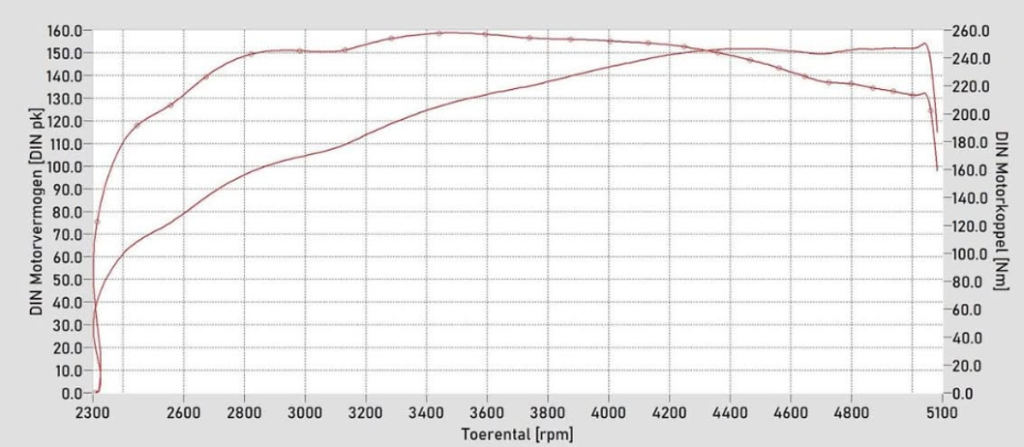

Hallo Jörg,
das Drehmoment würde bei kleineren Kanälen und 44/38 bei diesem 2,6l höher ausfallen.
Ausserdem sind die 40IDF zu klein für Hubraum und Kanalquerschnitte.
Ein Kunde von mir (professioneller Motorenbauer) hat mehrere 2.366 ccm (103x71) mit der JN16 laufen.
Max. Drehmoment zwischen 246 - 258 Nm bei unter 4.000 min.
Ventilgrössen: 42x36 bzw. 44x36
Diagramm untenstehend:
103x71
42x36 Ventile
44 IDF
10,0:1
41er Phyton
123 Ignition
Fährt im T2ab - Charakteristik für einen Bus perfekt.
103x71
42x36 Ventile
44 IDF
10,0:1
41er Phyton
123 Ignition
- 2.366 ccm -JN16 - 42-36 - 10,0 - 44IDF.png (421.25 KiB) 16306 mal betrachtet
