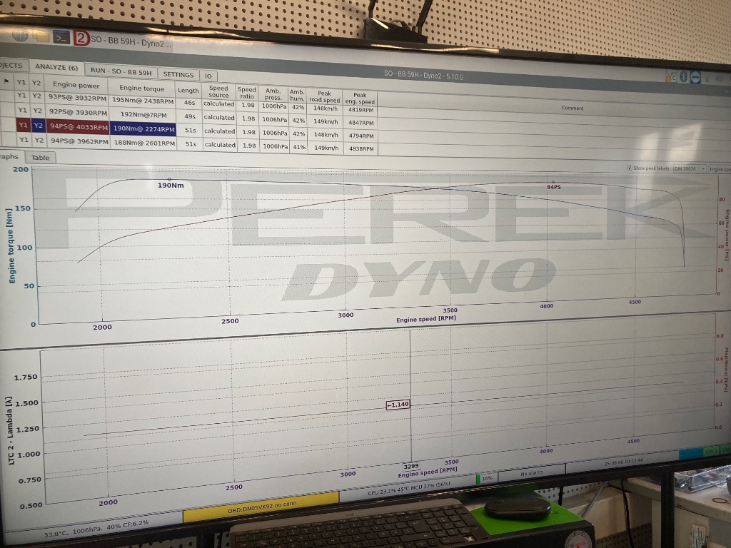

Ein schöner 2,1 ltr typ1 mit 82x90,5 original Ventile meine B456 Nockenwelle und 37er Wensing vergaser , CSP Auspufftopf. Fährt wie ein Turbodiesel und hält Leistung und Drehmoment bis fast 5000. wäre mit größeren Ventilen noch stärker - wurden aber 95 PS bestellt …Danke an Guido Wensing für den perfekt laufenden vergaser. Musste nur die Hauptdüse etwas kleiner machen

Gute Drehmoment
Re: Drehmoment Motor mit 1 - vergaser
Das merkt man auch , ab 1500 schiebt der richtig gut voran

Hey Udo,
sehr tolles Ergebnis. Sieht nach einem sehr freudvoll zu fahrendem Motor aus, der absolut nicht zu früh an Leistung verliert. Klasse!

Moin Udo,
Wirklich guter Motor!
Welche Köpfe wurden verwendet und welche Verdichtung?

Hi. Köpfe sind autolinea mit 35,5x32 bearbeitet. Verdichtung 9,5 :1 Die Nocke macht in jedem kleinen Motor wieder neu Freude

kannst du abschätzen, wie sich die Leistung bei 40/35,5 Ventilen bei gleichem Setup verändern würde?
Bis jetzt habe ich immer gelesen, dass eine Verdichtung größer 9 bei der B456 zu Problemen bezüglich der Abstimmung und Zentralvergaser geben würde. Anscheinend ja nicht...
Ist die Zündkurve da Serienähnlich? Welche Düsen sind in dem 37er drin?

Hab ich noch nicht mit großen Ventilen gebaut. Engpass ist erstmal die Saugrohre. Müsste man innen größer machen. Ist aber sehr aufwendig. Verdichtung läuft gut so . HD ist 145 sonst alles so wie von Guido geliefert wurde

Ich würde erwarten, dass die Umrüstung auf 40/35 bei diesem Motorkonzept keine Vorteile bringt.
Kleine Saugrohrendstücke als Bottleneck entgegen des kleinen Sitzringquerschnitts.
Eher im niedrigen Drehzahlbereich etwas flacher ansteigend, als in der heutigen Kurve.
