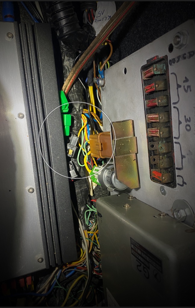

Habe zwar noch nicht wirklich die Ursache gefunden,
aber alles läuft wieder.
Auf dem Foto sieht man die schwarzen Stecker . Diese sind ja für das Auslesen zuständig. Darunter befindet sich der Kabelstrang. Schön abisoliert. Habe den Stecker nochmal gesteckt und dabei drücke ich zwangsläufig auf diesen Strang. Habe bewusst diesen mehrmals gedrückt - und siehe da alles läuft wieder. Bin ich froh!
Werde nun in Kürze mal das Isolierband entfernen und mir das Innere ansehen . Hier ist bestimmt etwas im Argen . Lösung oder dergleichen wie schon beschrieben .
Danke an Euch für die Hilfe!!

Klingt dann wirklich nach Kabelbuch, Oxidation im Kabelstrang etc. Wenn ich mir oben rechts den Sicherungshalter so anschaue, dann steht wohl generell mal eine "Revision" der Elektrik an. Die ganze Oxidation an Sicherungen und den Zungen hilft auch nicht bei der Fehlersuche..
