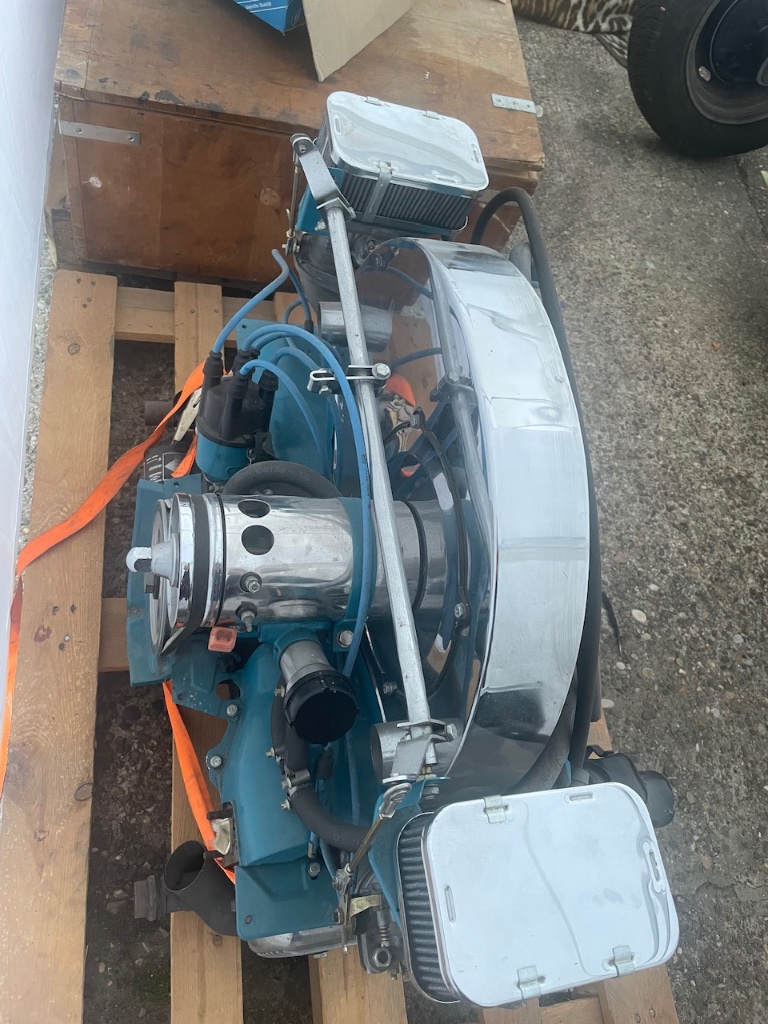

ich stecke gerade mitten in der Restauration meines 74er Mexikaners und möchte gerne die passenden Züge bestellen.
Es ist ein 1200er mit einem komplett „fremden“ Motor mit 40er Weber Vergasern und 1835ccm.
Die Frage ist jetzt, wie ich die Länge des Gaszugs ermittle.

Welches Gasgestänge ist denn verbaut ?
Im Zweifen den bereits längsten nehmen, abschneiden und Hülse aufquetschen.

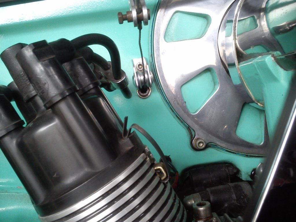

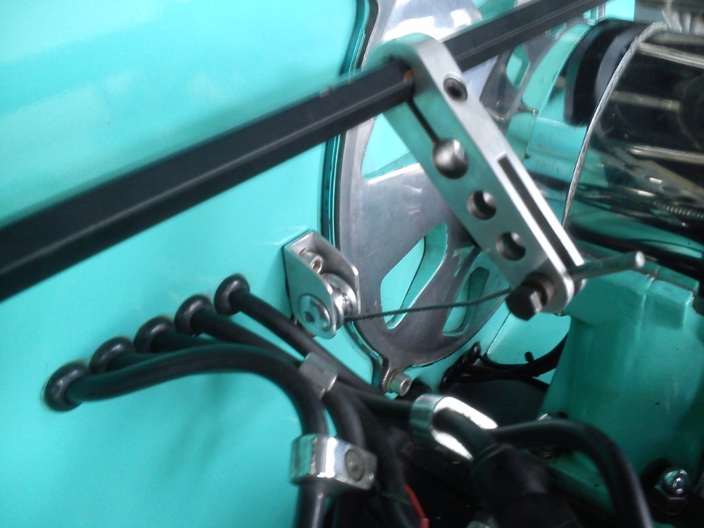

Bei Crossbar mach dir Gedanken über eine Umlenkrolle !
- DSC_5850.jpg (143.6 KiB) 7315 mal betrachtet
- DSC_5839.jpg (143.89 KiB) 7315 mal betrachtet
- DSC_5841.jpg (171.57 KiB) 7315 mal betrachtet
Re: Länge Gaszug
@firefox Danke! Macht absolut Sinn - kommt auf die Besorgungsliste.

- Firefox
- Beiträge: 1798
- Fahrzeug: Mini Cooper
- Fahrzeug: Sfera RST 50
Re: Länge Gaszug
Ich hab das Ding selbst gebaut !
Da ich aber mittlerweile das JKM fahre habe ich es nicht mehr montiert.
Vieleicht habe ich das noch irgendwo liegen.
