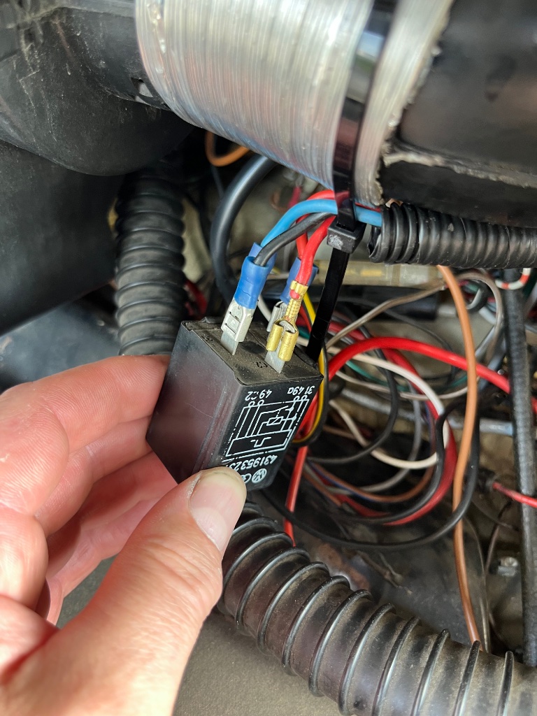

Meine Blinker leuchten nur, blinken aber nicht. Im Tacho leuchtet auch keine Lampe. Wenn ich den Warnblinker ziehe, dann leuchten die Blinker, blinken aber nicht. Dafür leuchtet aber die Lampe im Tacho.
Ist es das Blinkrelais? Oder die Sicherungen?
Ich muss dazu sagen, dass der Käfer auch eine AHK hat.
Auf dem einen Foto ist ja das Blinkrelais. Hat jemand eine Bezugsquelle woher ich das richtige bekomme?

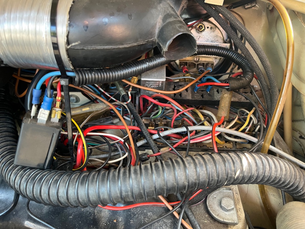

Auf dem anderen Foto ist ja die Elektrik. Ich würde gerne die Sicherungen auf Funktion testen. Aber wo finde ich die Sicherungen?? Bin ich zu blind??

die Sicherungen findest du auf der anderen Seite vom Blech (überm linken Knie vom Fahrer), evtl. hat der Warnblinkschalter 'ne Macke oder eine falsche Verbindung zu Masse (durchgescheuertes Kabel bzw. Stecker abgerutscht).
Das Relais ist ein Standard Blinkrelais für Anhängerbetrieb, kriegste überall (ebay, Amazon, etc...).

hatte das Problem kürzlich auch, waer nur das Relais
Back to basic!
Re: Blinker leuchten, blinken aber nicht
Wenn es die Sicherung wäre, würde auch nichts leuchten :roll:
Die Kontrollleuchte im Tacho wird im Wechsel geschaltet. Leuchtet die Lampe, sind die Blinkleuchten aus. Sind die Blinkleuchten an, ist die Lampe aus.
Mit hoher Wahrscheinlichkeit ist das Relais defekt.

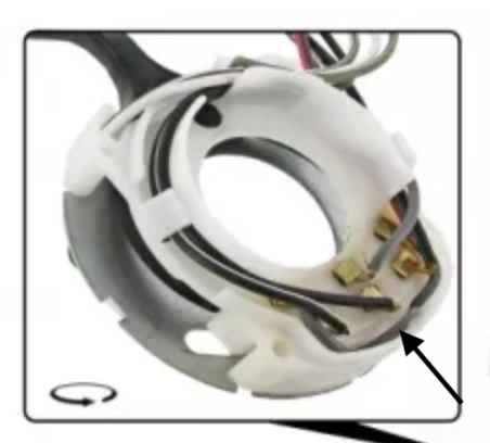

Noch eine Frage. Wofür ist das graue Kabel, welches mit dem Pfeil markiert ist?
Das Kabel ist bei mir nicht angeschlossen.

Graues Kabel: das ist schwierig zu sagen. Blinkerhebel ist ein Fernost-Teil: keine deutschen Leitungsfarben.
