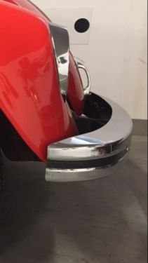

Moin zusammen,
z.Zt. habe ich die vordere Stoßstange demontiert. Zwei Gewinde des Befestigungshalters sind dull.
:text-thankyouyellow: Frage: Wieviele Millimeter Abstand hat die 70er Kastenstoßstange zum Kotflügel? An welcher Stelle gemessen?
LG

Fingerbreit Abstand mach ich meistens, nicht ganz vorne in den Löchern, nicht ganz hinten....
Beiträge: 3474
Der Stoßfänger auf dem Bild ist aber kein 70er. Scheint das Universalteil ab 72 zu sein.
Normalerweise ist der am Ende abgeschrägt, da ist dann deutlich mehr Luft zum Kotflügel.

VeeDee hat geschrieben: ↑Mi 9. Jul 2025, 12:11 Der Stoßfänger auf dem Bild ist aber kein 70er. Scheint das Universalteil ab 72 zu sein.
Mir ging es nur um den Abstand. "Fingerbreit" reicht mir schon.
Danke euch.

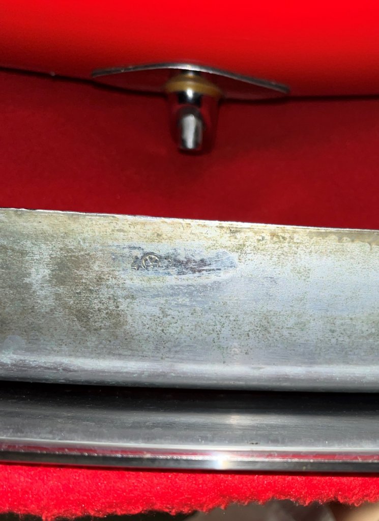

Nur nebenbei. Die Stoßstange ist tatsächlich ein gestempeltes Original von VW. Der Stempel ist gut sichtbar ( 4 (VW) 3 ), siehe Foto. Mein Käferchen hatte im Jahr 1973 vorne mal einen Bumms und wurde bei VW auf Rechnung repariert. Bei dieser Reparatur kam die heute noch montierte 73er "gerade" Stoßstange dran.
