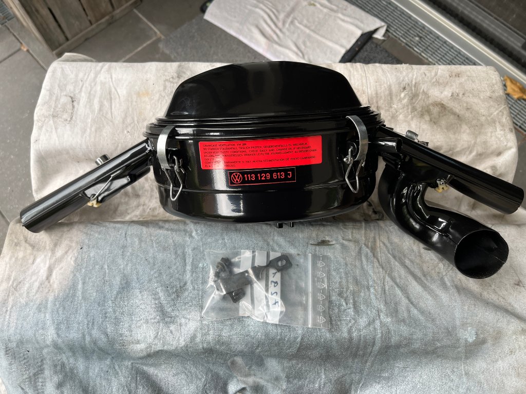

Meinen Ölbadluftfilter habe ich nun mit 2K in schönem glänzenden und hitzefesten Lack lackiert.
Statt Öl kommt ein Sportluftfilter von K&N RU-045V zum Einsatz. Etiketten sind auf dem Gehäuse auch schon drauf.
:bugfans: aufgepasst: Wer hat noch einen von den gefederten Bowdenzügen übrig?
LG

Ralf29
Beiträge: 395
Wohnort: Münster
Re: Umbau Ölbadluftfilter
Beitrag von Ralf29 »
Fertig:
lu_100 (1).JPG (197.56 KiB) 4640 mal betrachtet
