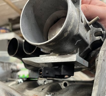

Anbei ein Bild von unserem Entwurf, wie man das Poti an die DK bekommt. Eine 8mm Zwischenplatte und (was man nicht sieht) ein 2x8x11 mm Plättchen, um das Poti auf das Achsenende zu klemmen. Die große Zwischenplatte wird später noch passend gekürzt.
DK und Poti hängen dann später mit Abstand über dem Motorgehäuse.

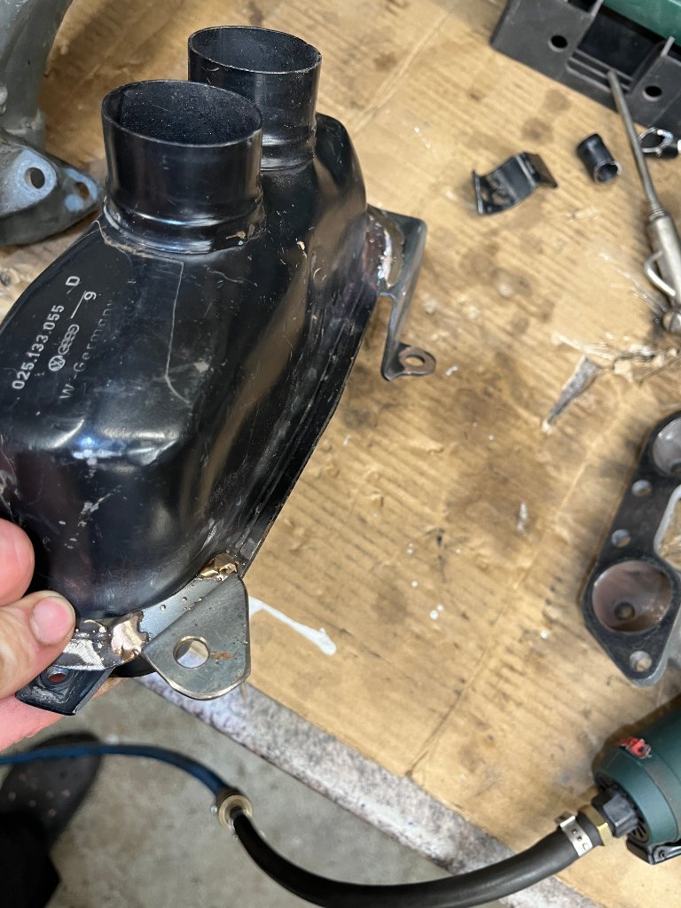

Anbei auch ein Bild vom WBX Saugverteiler mit den angepassten Haltern für das Typ4 Motorgehäuse. Hinten vom 1700er Saugverteiler, vorne selbstgebogen.

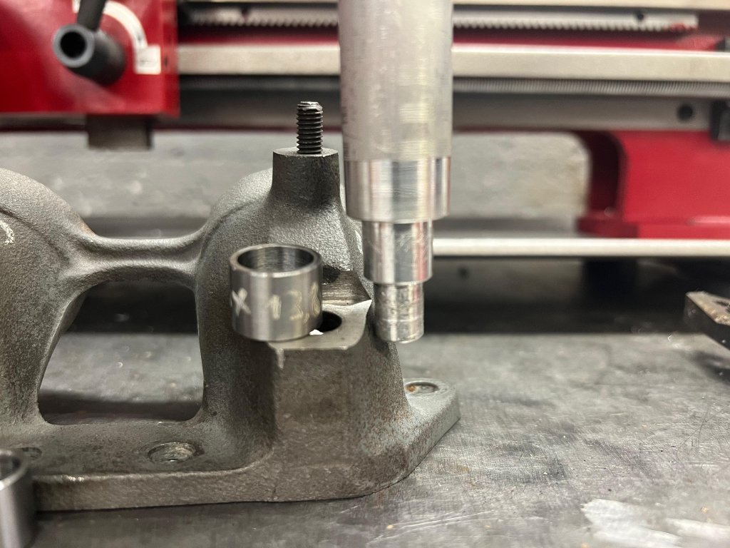

Kleine Drehbank kann nie schaden, aber sowas gibt es als Meterware, da musst du nur noch bohren.
Für Typ1 hättest du eine CNC Adresse bekommen können, der hat die Maße schon von mir

Re: Typ4 mit programmierbarer Einspritzung auf WBX Saugsystem - Frage zur Ölentlüftung
Hi Xmil,
das sieht gut aus. Wer Alu schweissen kann, ist klar im Vorteil!
Ist die Einspritzdüse zur Fuelrail mit einer Spange fixiert?
Bei den Fuelrails als Meterware hatten wir so ein bisschen Sorge, dass der Gummiring am oberen Ende in die Bohrung reinragt und nicht mehr abdichtet. Ist da genügend Länge?

Neues aus der Forschung!
Die neue Drehbank produziert eine passende Hülse und einen Dorn.
Mit dem Dorn wird die Hülse zentriert und fixiert und dann wird WIG - gepunktet. Geschweisst dann entweder mit MIG-Löten oder auch per WIG. Kommt drauf an, ob die Materialien sich gut verbinden.
Dann werden die WBX-Rohre angeschweisst.
Die nächste offene Frage wäre die abschliessende Oberflächenbehandlung. Lackieren oder Pulvern geht, wäre aber in der Hülse schlecht. Da wäre was dünnes, wie verzinken (vielleicht auch nur punktuell mit der Tampon-Methode) dann besser. Phosphatieren machen wir auch gerne, ist aber zu wenig widerstandsfähig. Da müsste dann wieder Lack oder Pulver drauf.
Danke an die, die sich bislang an dem Thread konstruktiv beteiligt haben ...

Die Teile der Rail bestehen doch aus Aluminium, oder?
Verzinken und passivieren wird meines Wissens nur bei Stahl angewendet.
Bei Alu würde sich zur Oberflächenbehandlung Eloxieren empfehlen,
Gibt es auch farbig, trägt fast nicht auf (vielleicht nen Hundertstel), erhöht die Härte und Widerstandsfähigkeit der Oberfläche, macht die Oberfläche weniger anfällig für Schmutz, hält dauerhaft, ist günstig.

ja die Rail wird wahrscheinlich ein Alustück mit Löchern für die Einspritzdüsen, einer Längsbohrung mit Gewinden für den Sprit und zwei M6 Gewinden für den Winkel ans Saugrohr. Über die Oberflächengestaltung haben wir uns tatsächlich noch keine Gedanken gemacht.
Das Kernstück des Umbaus ist die Adaption der WBX Ansaugteile an den Typ 4 Anschlussflansch zum Kopf und die Verwendung von modernen Einspritzkomponenten (Steuergerät, Düsen, Sensoren, ...). Dazu verwenden wir das Saugrohr vom W-Motor, an das wir Hülsen für die Einspritzdüsen, einen Winkel um die Fuelrail zu fixieren und die Rohre vom WBX zum Saugverteiler schweißen. Der WBX Saugverteiler bekommt neue Halter und Anschlüsse für Sensoren. Diese Teile sind 40-50 Jahre alt, bestehen aus eisernen Gußteilen, Blechen, Winkeln und Rohren und müssen zusammengeschweisst werden. Das soll dann schön aussehen, nicht rosten und die Temperaturen im Motorraum aushalten. Innen darf sich auch nichts lösen und angesaugt werden.
