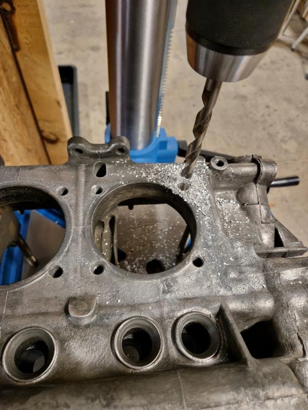

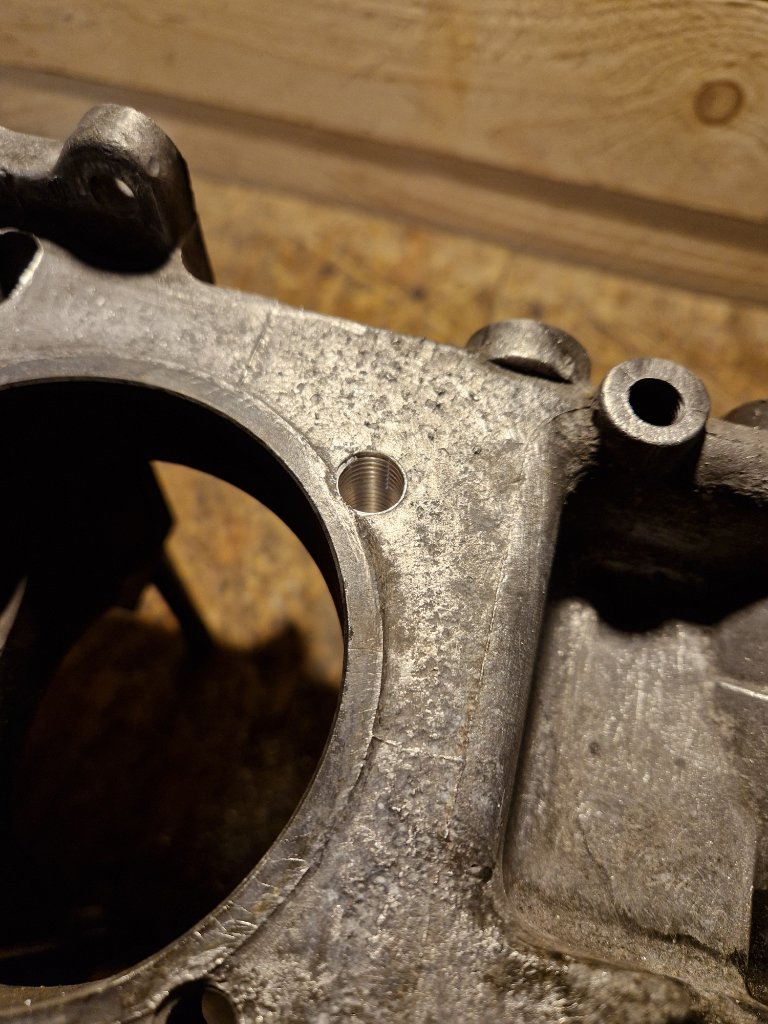

Hab jetzt erstmal M8 Gewindehülsen für die Zylinderstehbolzen eingesetzt und ne Frage dazu.
Beim 3. Zylinder sitzt das eine Gewinde ja tiefer im Block.
Was spricht dagegen die neue Gewindehülse normal bündig einzusetzen?
Was ich jetzt so auf ersten Blick sehe ist, das die Wandstärke zur Getriebeseite nicht gerade dick ist. Aber das trifft ja auf das darunterliegende Gewinde auch zu und da macht man das ja auch nicht.
Also spricht da was gegen?
Ich wär ja nicht ich, wenn ich das einfach schon gemacht hab.. :D
Zur Not muss ich das nochmal ändern.. :roll:

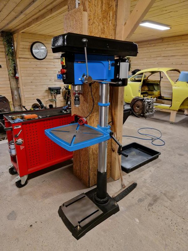

Und damit mir son Mumpitz mit den Führungen hoffentlich nicht mehr passiert und ich noch andere Spielereien vor hab, hab ich den Maschinenfuhrpark erweitert.. :obscene-smokingred:
:romance-admire:

Hab dazu tatsächlich auch mal ne Frage. M10 zu M8 liest man ja immer überall.
Aber warum muss denn da jetzt gebohrt werden? Reicht es da nicht einfache M10->M8 Gewindehülsen mit entsprechender Länge einzusetzen und zu "verkleben"?
Edit: richtig verstanden, dass man auf 12mm aufbohrt und dann M12->M8 Hülsen verwenden zu können zwecks mehr Stabilität im Vergleich zu M10->M8

Für ein M12x1,5 Gewinde musst du 10,5mm bohren um anschließend das Gewinde schneiden zu können.
Kann man sicherlich versuchen ob eine Hülse von M10 auf M8 hält. Denke es ist aber einfach zu wenig Wandstärke und damit zu instabil. Die Wandstärke der Hülse würde nur 0,5mm betragen...
M10x1,5 hat ne Kernbohrung von 8,5mm, dass M8 Gewinde nen Außendurchmesser von 8mm.

Die Methode "mal eben" eine Standbohrmaschine anzuschaffen, damit diese Arbeit selbst gemacht werden kann, ist auf jeden Fall bewundernswert :handgestures-thumbupright:

Hab schon länger mit ner schicken Standbohrmaschine geliebäugelt. :)
Und nachdem ich die Ventilführungen versaut hab und auch sonst von meiner alten kleinen genervt war..

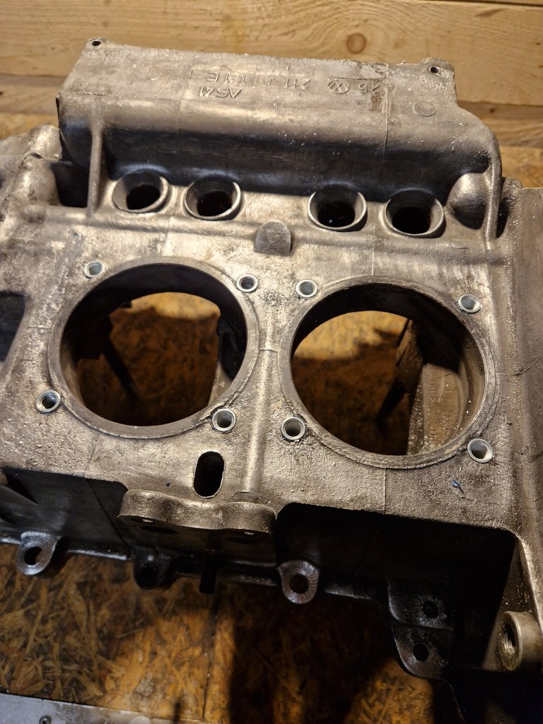

Hier mal Bilder vom D1 Block. Hülsen waren schon original drin.
Aufgebohrt und geplant für 90,5/92er.

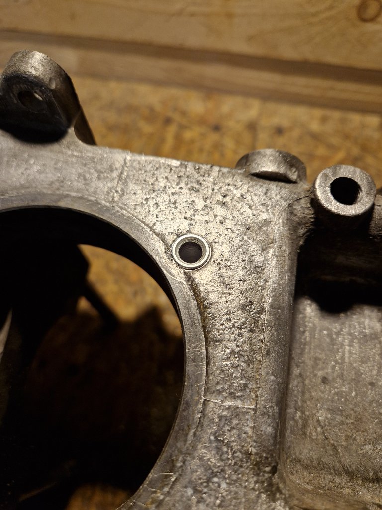

Hier sieht man auch das "Problem" mit dem tieferen Gewinde am 3. Zylinder. Find ich unglücklich.
Und einmal mit ner geplanten Hülse.

Deshalb gehört da bündig eine Alubüchse eingeklebt, die zusätzlich Dichtfläche bietet.
Idealerweise vor dem Aufbohren montiert.
Das Gewinde ist hier ab Werk bewusst tiefer gesetzt.
