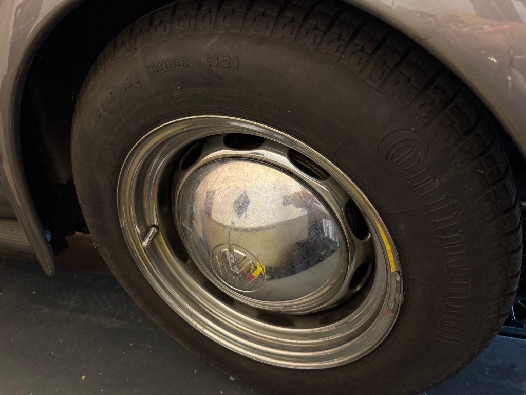

hier ein Foto von meinen jetzigen Reifen, älter als 30 Jahre :roll:
Wenn er schon aus dem Winterschlaf kommt soll er auch neue Reifen bekommen.
Ist 165/80 R15 die richtige aktuelle Bezeichnung?
Viele Grüße
Alex

Re: Was ist ein 165 R15 86 S heute?
Beitrag von Pini1303 »
@Lars, nirgends.
Ich dachte mir nur bei dem Bild sind das sicher 5,5er Chrom-Porsche Nachbildungen, AlexM korrigier mich bitte wenns falsch ist.
bei 4,5ern würde ich auch den 155R15 (oder 155/80R15 wie man heute sagt) empfehlen.
