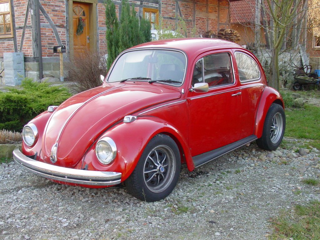

175/65 vorn auf et25 und 195/65 hinten auf et06. Motor ausgebaut, deswegen hinten so hoch.
70 rot 023 (2016_02_08 16_30_34 UTC).jpg (233.64 KiB) 22521 mal betrachtet

VeeDee hat geschrieben: ↑So 25. Mai 2025, 11:32 175/65 vorn auf et25 und 195/65 hinten auf et06. Motor ausgebaut, deswegen hinten so hoch.
Hast du die VVA mit Seriendämpfern oder mit den gekürzten ausgestattet?

Beiträge: 3474
Re: Bildersuche 175/65/15 auf 4.5x15
Sind Boge aus dem Kadett
