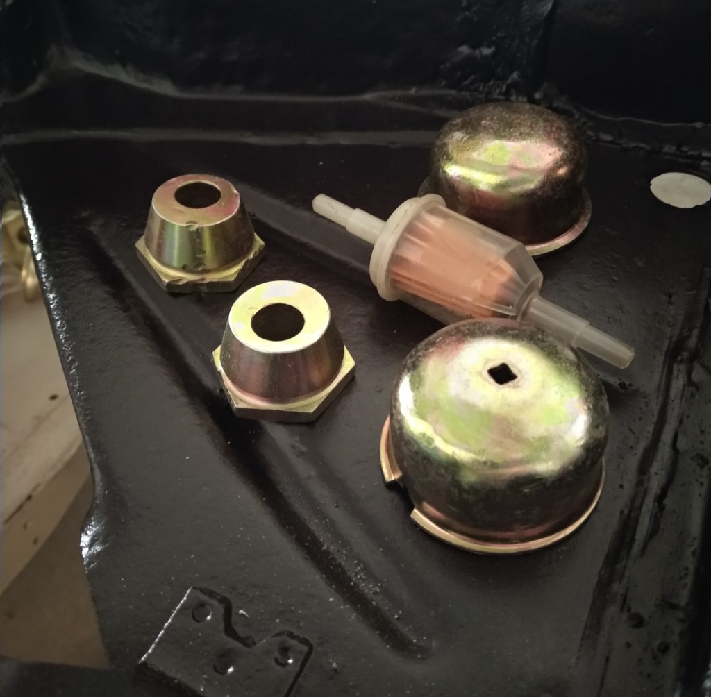

Beitrag von prostreetnotch »
Teile der Lenkung und dem Bereich Kupplungsbetätigung nach dem strahlen und verzinken. Kleine Anmerkung; hochfeste Schrauben wurden zusätzlich nach dem verzinken getempert, damit die Festigkeit wieder da ist (Thema Wasserstoffversprödung).

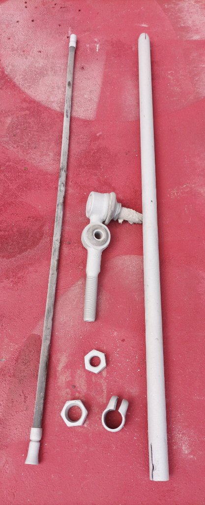

Weitere Lenkungsteile nach dem strahlen.
Den Konus am Kugelkopf habe ich zuvor abgeklebt. Die Manschette war noch top, ebenso gut war, dass der Kugelkopf keinerlei Spiel hatte. Dann habe ich doch lieber das Originalteil wiederverwendet, als Reproschrott zu verbauen, der nach einem Jahr ausgelullert ist!
Aufgrund der beim Neuaufbau verwendeten Tieferlegungsachsschenkel kamen noch neue erweiterte Achsexzenter dazu.
