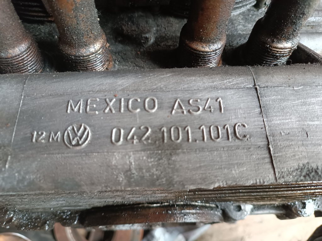

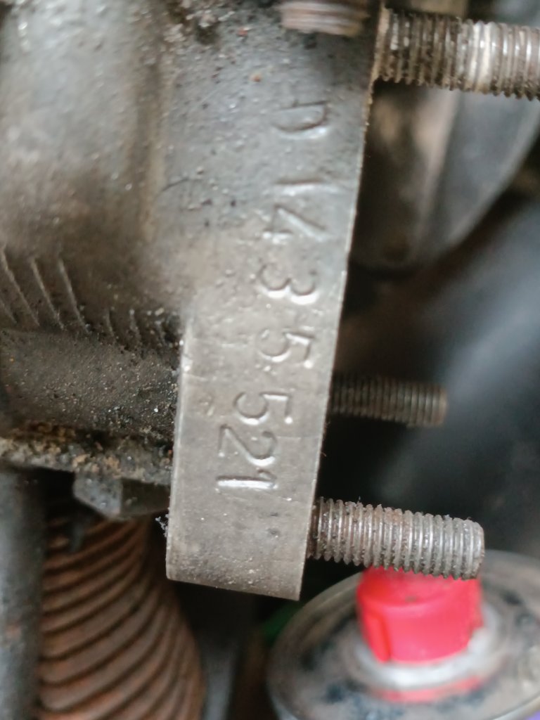

ich möchte mir ja gerne einen D1-Motor aufbauen lassen.
Jetzt habe ich folgenden Motor ergattert, im guten Glauben, dass das einer der "guten" Motoren ist.
Rein von den Merkmalen bin ich jetzt aber verwirrt.
Der Motor hatte eine 180er Kupplung drin. Eigentlich sollte da in einem Mexiko-Motor doch eine 200er verbaut sein?
Von der Motornummer soll er aus dem Jahr 1981 stammen, also definitiv Mexiko.
Die Nummer auf dem Motorblock unten sagt ja auch ganz klar Mexiko.
Woran erkenne ich denn jetzt ganz genau, ohne den Motor zu öffnen, was ich da vor mir stehen habe.
Es wäre ja schade, wenn ich die 450 km zu Lars fahre und er mir dann mitteilt, dass ich doch nen alten/ schlechteren Motor gekauft habe.
Würde mich echt freuen,wenn ihr mir da zu Klarheit verhelfen könntet.
Anbei zwei Bilder von den jeweiligen Nummern.
Schöne Grüße Eike

Re: Infos zu D1 Motor gesucht, ich blicke nicht durch
darauf kannst du dich nicht verlassen, es war wohl eher Zufall welche Kupplung zum Einsatz kam. Persönlich würde ich bei 34PS immer die 180 nehmen, nur da lässt sich geschmeidig einkuppeln. Die 200er ist eher was für Leistungs- und Hubraumstärkere Motoren gedacht.EikeKaefer hat geschrieben: ↑Mi 22. Mai 2024, 13:11 Der Motor hatte eine 180er Kupplung drin. Eigentlich sollte da in einem Mexiko-Motor doch eine 200er verbaut sein?

Heisst das, dass das also definitiv einer der Motoren mit den ganzen Verbesserungen ist?
- Beiträge: 6696
meine Aussage betrifft nur die Kupplung/Schwungscheibe. Eine 200er Kupplung bei 34PS ist eine Verschlechterung.EikeKaefer hat geschrieben: ↑Mi 22. Mai 2024, 13:29 Heisst das, dass das also definitiv einer der Motoren mit den ganzen Verbesserungen ist?
der Motor ist laut Nummer Anfang des Modelljahrs 1979, also noch in 1978 gebaut.
Ich selber habe einen D1 Motor au dem Modelljahr 1981, ebenfalls mit der kleineren 180er Kupplung. Aus Modelljahr 1982 und 1984 habe ich Motoren mit 200 er Kupplung. In Mexico wurde anscheinend zunächst parallel beides verbaut. Die späteren Modelljahre scheinen nur noch 200er Kupplungen zu haben. Abgesehen davon und von ein paar Details (Lichtmaschinenabdichtung, Lackierung bzw. Verzinkung der Riemenscheiben) keine Unterschiede.
Die 200er Membrankupplung ist nach meiner persönlichen 35 jährigen Fahrerfahrung mit beiden Kupplungstypen für den 34PS jedenfalls subjektiv nicht schlechter.
Gruß Alex
Hm, seltsam.
Da gibt es wohl verschiedene Zuordnungen zum Baujahr, je nachdem, wo man schaut.
Das heisst, dass der schon der "bessere" Motor ist? Wenn ich das richtig verstanden habe, gab es da Änderungen am Ölsystem oder den Bohrungen?
Beim Thema Motor bin ich blutiger Anfänger, sorry.
Schöne Grüße Eike
Hallo ,
was verstehst du unter "der bessere Motor " ?
Was sollte da besser sein gegenüber anderen Motoren ?
Gehäuselegierung hat sich öfter geändert, Zylinderstehbolzen auch zum Beispiel.
Änderungen wurden demnach viele gemacht, nur was ist wirklich besser ?
Sind nicht etwa die ganz letzten Gehäuse die Besten aus mexikanischer Produktion .
Bin gespannt was da kommt was die Experten sagen.
Robert
Robert
Ich will mich jetzt hier nicht zum Experten aufschwingen, aber ich versuche mal, ein paar Punkte zu nennen:
- bis 7/69 hatten alle (auch D) Motoren kleine Ölkanäle, erkennbar an den Gehäusestopfen, z.B. unterhalb des Verteilers (alt 6mm, neu 8mm)
- ab 8/69 waren dann auch die Bohrungen im Ölkühler größer, die Ölpumpe stärker etc.
- ab ca. `72 kamen auch beim D-Motor die AS 41 Gehäuse zum Einsatz
- D-Motoren haben 10mm Zyl.Stehbolzen, außer sie wurden orig. von VW überholt, dann haben sie 8mm
und um das zu vereinfachen: Mit einem Mex Motor kann man vom Setting her nichts falsch machen, er hat alles, was ein guter D-Motor haben soll (wie`s dann innen aussieht/Laufleistung, ob da jemand schon Teile getauscht/verschlimmbessert hat - das steht auf einem anderen Blatt)
Wie ich oben schon schrieb, kenne ich die Unterschiede nicht.
Lars meinte nur, es solle ein Hecho en Mexico sein, weil die besser seien, so habe ich ihn verstanden.
Keine Ahnung, ob das mit den Umbauplänen auf ein wenig mehr Hubraum zu tun hat oder was für Unterschiede es im Inneren gibt.
Ich habe halt keine Lust, dass ich jetzt alles vorbereite und putze und am Ende ist es der falsche Motor.
@ Lothar: Danke, das hilft mir schon ein wenig weiter.
Der Motor hat wohl erst ca. 140.000 km, ist also fast neu.
Schöne Grüße Eike
Schöne Grüße Eike
