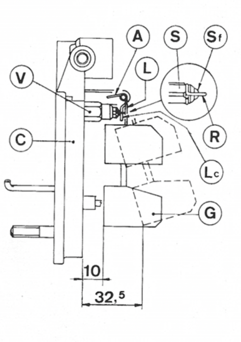

Kai_Nulldrei hat geschrieben: ↑Sa 19. Apr 2025, 21:28 Aus welchem Grund hast Du die 44er auf 6mm eingestellt?
Das ist das, was ich im Internet (u.a. Auch in einem alten Post hier) dazu gefunden habe. Habe leider keine offiziellen Handbücher zu den 44ern gefunden
viewtopic.php?t=10511

Da wird ja viel Blödsinn zum Schwimmerstand der Weber IDF
40/44/48 geschrieben!
Der Stand ist laut Weber 10/32mm Abstand zum Deckel !!
Die Nadelfeder ist NICHT gedrückt . Genau so
wird laut Weber eingestellt und nicht anders!!
Was der Herr Becker macht ( mit gedrückter Nadelkugel 5mm)
kann schon funktionieren , ist aber nach Einstellvorgaben Weber nicht korrekt- Punkt.

Kai_Nulldrei
Beiträge: 180
Registriert: Di 2. Jan 2024, 21:23
Käfer: 2x 1303
Käfer: 1200
Fahrzeug: Strichacht Coupé 250CE
Re: Weber IDF 44 Schwimmer einstellen
Beitrag von Kai_Nulldrei »
genau genommen sogar 32,5 mm offen:

Das ergibt sich aber daraus - so stellt man sicher dass das nadelventil auch rechtzeitig schließt ! Dann braucht man auch keinen druckminderer oder andere Hilfsmittel. Ich sag ja , man muss da keinen Roman raus machen. Nebenbei gibt es auch schon Schwimmer die Benzin aufsaugen und so schwerer werden und nicht schließen.
