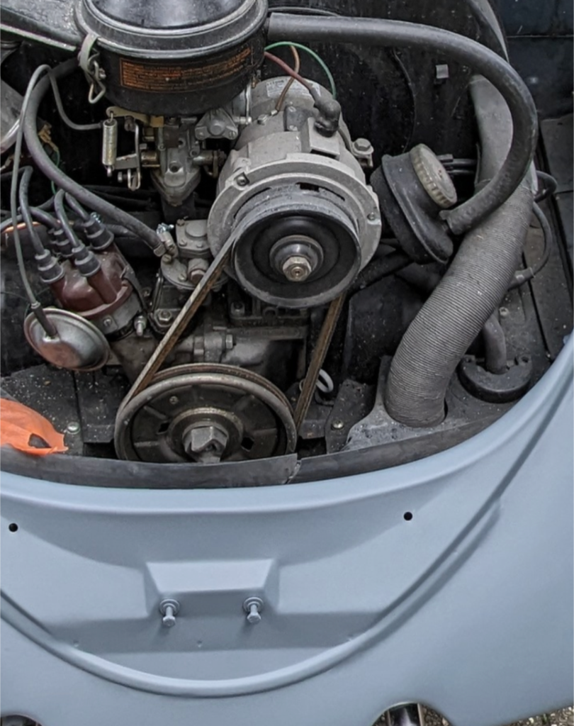

Hey Leute,
mein D-Motor ist trocken, worüber ich mich täglich sehr freue. Dennoch markiert mein Käferchen sein Revier. Dieser "letzte" Tropfen kommt immer aus dem Überlaufröhrchen am Einfüllstutzen. Beide Ölstände, Motor und Luftfilter, passen. Was kann ich dagegen machen? Ist das normal? Habe bereit überlegt ein kleines "Fingerhütchen" darunter zu hängen.
Nero
Marc_Voss
Beiträge: 366
Registriert: So 15. Aug 2021, 10:59
Beitrag von Marc_Voss »
Servus,
Du meinst also die Kurbelgehäuseentlüftung ?
Hilfreich Modelljahr und/ oder ein Foto.
Die Beschreibung läßt nämlich bisserl Spielraum.
Viele Grüße und gute Fahrt,
Marc

Nicht durch die Entlüftung ( die soll ja zum Luftfilter erfolgen), sondern aus diesem Überlauf am Einfüllstutzen tropft es.
Da sitzt normalerweise auf dem Rohrende ein Gummiventil. Das ist aber auch nicht dicht, weil da Kondenswasser und Ölreste raus tropfen. Wenn Du das weg haben möchtest, müsstest Du einen Auffangbecher darunter montieren.

B. Scheuert hat geschrieben: ↑Sa 12. Apr 2025, 13:49 Da sitzt normalerweise auf dem Rohrende ein Gummiventil. Das ist aber auch nicht dicht, weil da Kondenswasser und Ölreste raus tropfen. Wenn Du das weg haben möchtest, müsstest Du einen Auffangbecher darunter montieren.
Muss man basteln, oder?
Beiträge: 3474
Oder den Einfüllstutzen der späteren Modelle nehmen. Da gibt es das Röhrchen nicht mehr.
@Nero
Das Teil gibt es bei CSP unter der Nummer 115 541 311. In dem Rohr ist am Ende noch eine Querbohrung, in die diese Tülle einrastet, damit sie nicht abfällt. Aber wie gesagt, dicht ist das nicht!
Nero
Beiträge: 388
Registriert: Fr 20. Jan 2023, 22:37
Käfer: 69er 1200er
Beitrag von Nero »
VeeDee hat geschrieben: ↑Sa 12. Apr 2025, 20:58 Oder den Einfüllstutzen der späteren Modelle nehmen. Da gibt es das Röhrchen nicht mehr.
Wäre das denn bei Verwendung des Ölbadfilters kein Problem? läuft einem dann nicht im Zweifelsfall das siffige Öl aus dem Filter in den Motor?

Mach doch da unten einen schönen Schlauchstopfen und entleere das regelmäßig. Mit dem Filteröl hat das nichts zu tun, das bleibt im Filter und kann da auch nicht weg.

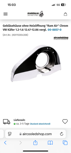

Diese Gebläsekästen sieht man eher selten, gibt es einen Grund dafür? Sind die beim Luftdurchsatz nachteilig?

Keine Luftleitbleche innen. Hab so einen mal in Alu Ausführung gefahren bei meinem ersten 1679 mit 34er PCI Anlage und 296er Schleicher. Allerdings mit Frontölkühler.
Der hat's überlebt.
lothar
Beiträge: 1288
Käfer: 1303 (Daily Driver)
Wohnort: Köln
Beitrag von lothar »
Normalerweise sollte das dicht sein (mit einem neuen Gummiventil - die alten härten irgendwann aus und dann tropfts...)

G-MAN hat geschrieben: ↑So 13. Apr 2025, 14:30 Keine Luftleitbleche innen. Hab so einen mal in Alu Ausführung gefahren bei meinem ersten 1679 mit 34er PCI Anlage und 296er Schleicher. Allerdings mit Frontölkühler.
Der hat's überlebt.
Hm, „überlebt“ reicht glaube nicht ganz. Die Öltemperatur bekommt man immer in den Griff, es ist eher die Kopftemperatur! Eine Erfahrung mit einem großen Motor wäre auch schön.
