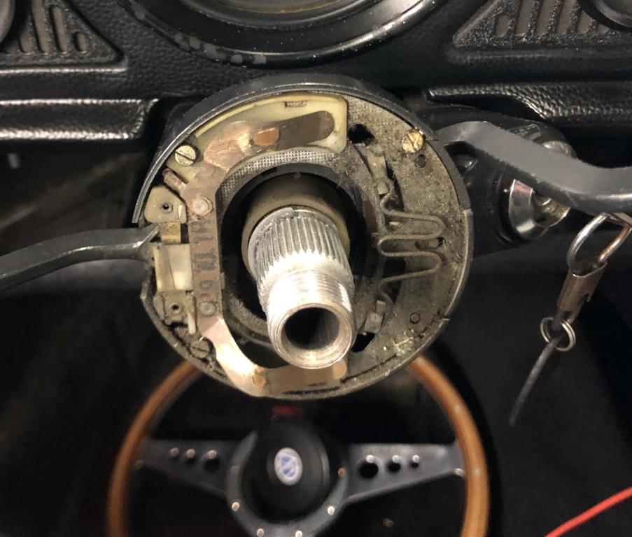

Der Blinkerhebel stellt nicht mehr zurück, dachte es läge am Lenkrad.
Pustekuchen.
Eine der Gabeln die den Plastikschieber betätigen ist abgebrochen !
Unklar wie das passieren kann.
Da es wohl aus Druckguss gefertigt ist, fällt eine Reparatur aus.
Außerdem scheint es nahezu unmöglich zu sein das Ding irgendwie herauszulösen.
Hab es versucht, aber nachdem winzige Federn und weitere Kleinteile herausgefallen sind bestelle ich nun einfach einen neuen.
Mal schauen wie der passt und gefertigt ist.
