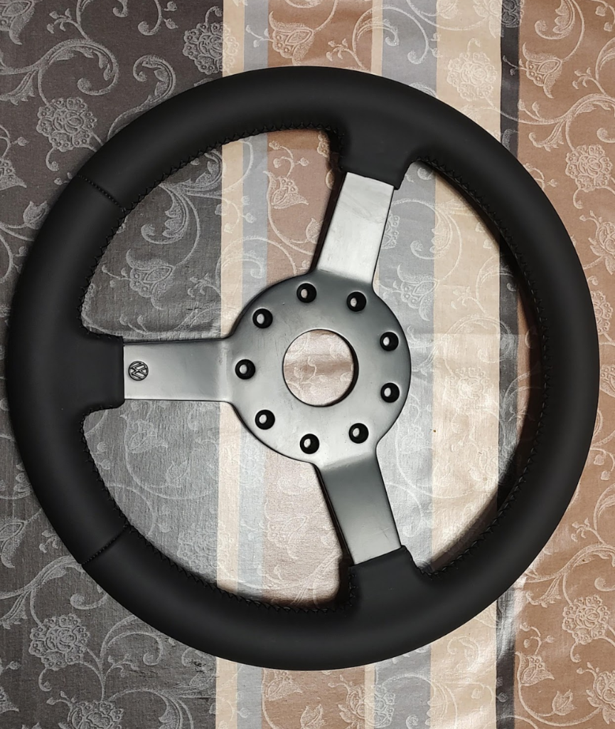

im Merkblatt 718 wird bezüglich dem Einbau kleinerer Lenkräder darauf hingewiesen (Fußnote Nr. 4), dass bei M-Ausstattung ab 8/1969 kleinere Lenkräder mit 380mm Durchmesser konfigurierbar waren. Diese seien entweder in der Nabe oder auf einer Lenkradspeiche mit "VW" gekennzeichnet.
Ist damit das dem GSR-Lenkrad ähnelnde Sportlenkrad gemeint?

Das GSR Lenkrad hat auf jeden Fall dieses eingeprägte VW Logo auf der Speiche....

Habe mich jetzt in die Materie "GSR-Lenkrad" eingelesen, weil ich selbst eins haben möchte. Dabei habe ich wie immer sehr viel selbst zurechtgesponnenen Mist gelesen. Angeblich gab es das GSR-Lenkrad auch im VW-Zubehör mit etwas größerem Durchmesser aber dünnerem Kranz zu kaufen. Belege dafür habe ich noch keine gefunden, wer kann also helfen?

Es gibt da tatsächlich mindestens 3 Versionen von dem Lenkrad, dazu mindestens zwei auf beiden Naben.
Ich hatte im 73er Typ3 Variant das mit 400mm-Durchmesser und dem dünneren Kranz montiert, hatte aber auch das 380er vom GSR mit dem dicken Kranz, was ich nach der Tüv-Eintragung (mit Sportlenkrad "VW") dann eingebaut habe, das 380er war beim Typ3 angeblich nicht zulässig. Da war bei beiden die frühe Verzahnung dran.
Dann hatte ich im 1303"Big" das 380er mit dünnerem Kranz und später Verzahnung und im "1300S" mit 50PS und Schräglenkerachse, Scheibenbremsen, 5,5J-Sportfelgen und integrierten Kopfstützen (auch irgendein Sondermodell von 74) das 380er mit dickem Kranz, und ein Kunde ein "1303 Weltmeister-Cabrio" mit 400mm und dünnem Kranz. Also alles ab Werk und ohne erkennbares System.
Sowohl das 380er mit dünnem Kranz als auch das 400er konnten als original-Zubehör mit beiden möglichen Naben geordert werden. Hatte da mal ein neues 400er im "Votex"-Karton mit innenliegender ABE.
Die Lenkräder mit Ausnahme des 400ers im Vari und im WM-Cabrio hatten übrigens geschraubte Naben, bei denen 4 Schrauben genau da saßen, wo beim originalen 4-Speichen "Sicherheitslenkrad" die Nieten sitzen. Das läßt sich auch heute noch umbauen.

So wie VeeDee es beschrieben hat, kenne ich es auch.
In meinem 1975er Cabrio habe ein solches 380mm Lenkrad (ehemals aus einem echten GSR) nach Nabenumbau (vom Vier-Speichen-Lenkrad) verbaut.
