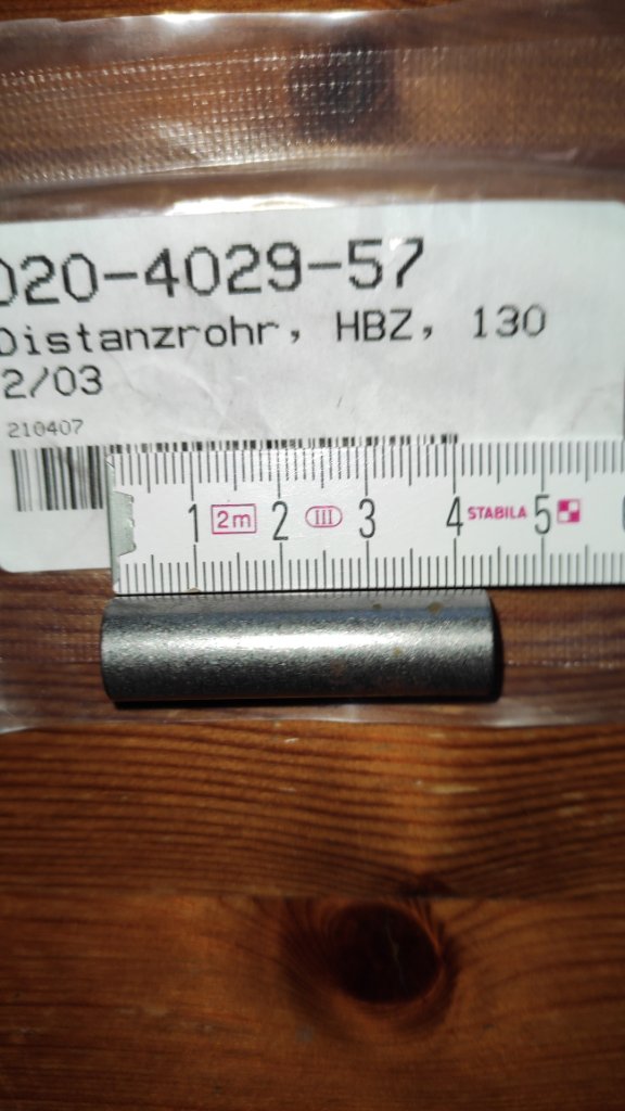

beim 1303 sind die Hülsen für die Montage des HBZ länger als beim KV.
Ich würde mir die Hülsen schon kaufen, allerdings brauche ich sie mit 10mm Innendurchmesser.
Deshalb will ich euch fragen, ob mir jemand die korrekte Länge dieser Hülsen sagen kann.

Habe ich vor kurzem eingebaut.
Etwas Gewalt muss man anwenden, weil die Dinger gehen sehr stramm rein.
Die Hülsen für 02/03 haben eine Länge von 43mm.
Napoleonhut selbst 46mm.

Vielen lieben Dank!
Ich habe die Platte schon mit 10er Schrauben an dieser Stelle vom Vorbesitzer übernommen. Würde ich auch nicht nehmen, aber da jetzt der Napoleonhut schon aufgebohrt ist und der HBZ von Porsche auch die M10 Gewinde drin hat, werde ich das halt so lassen.
