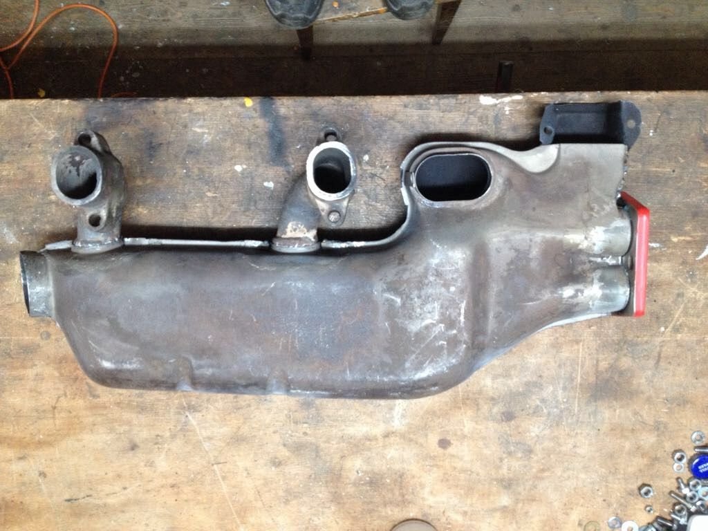

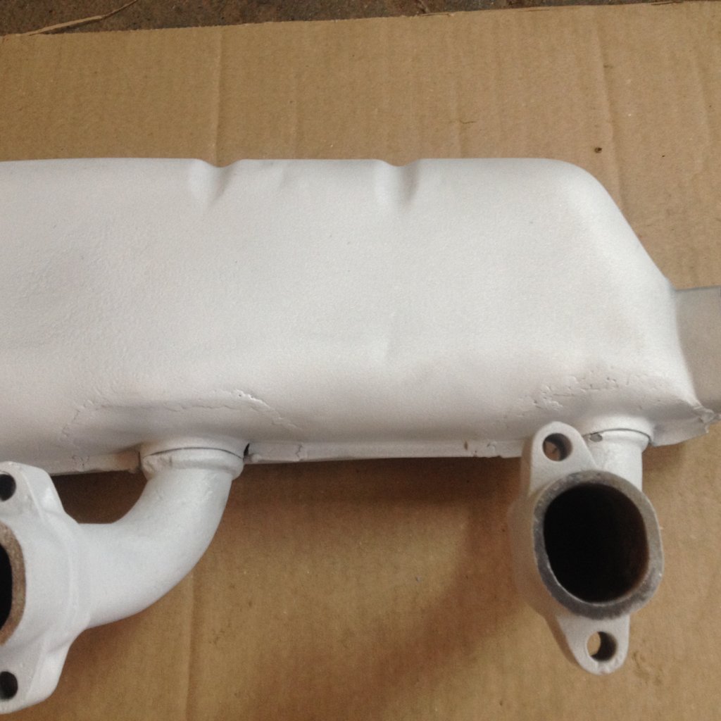

Re: Heiztaschen
Beitrag von schrauberger »
Hallo Marc,
hab noch Bilder gefunden, beim Blick durch den Luftstutzen am WT müsste etwas Verrippung zu sehen sein. So sieht zum Vergleich die Verrippung bei originalen Bus WT aus.
Und noch paar fast fertig gerichtete.
Irgendwo auf den Blechhälften ist auch noch ein VW Zeichen eingeprägt, aber wegen Rost, Farbe und den vielen Jahren oft nicht mehr zu sehen, ich hab dooferweise kein Foto gemacht und kann mich leider nicht mehr an die ungefähre Lage erinnern.
