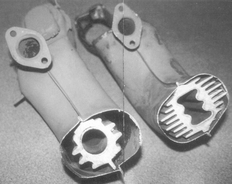

und selbst da gibt es noch Unterschiede zwischen den guten die auch innen im Abgasrohr verrippt sind und den einfachen Reproteilen, die um das runde Abgasrohr einen grob verrippten Alukörper haben.

Steve67 hat geschrieben: ↑Mi 29. Jan 2025, 08:09 und selbst da gibt es noch Unterschiede zwischen den guten die auch innen im Abgasrohr verrippt sind und den einfachen Reproteilen, die um das runde Abgasrohr einen grob verrippten Alukörper haben.
Hey Steve, tolles aussagekräftiges Bild, VW Hightech :D :up:
Es gibt immer wieder die Aussage das die Reproteile ausreichen, in den meisten Fällen mag das auch so sein, bis der Tag kommt an dem es besonders kalt ist :lol:
Wo bekommt man noch die guten Heizbirnen? Die haben ja scheinbar auch einen großen Querschnitt bzgl. innere Rohrgrösse, wenn das Bild nicht täuscht.
