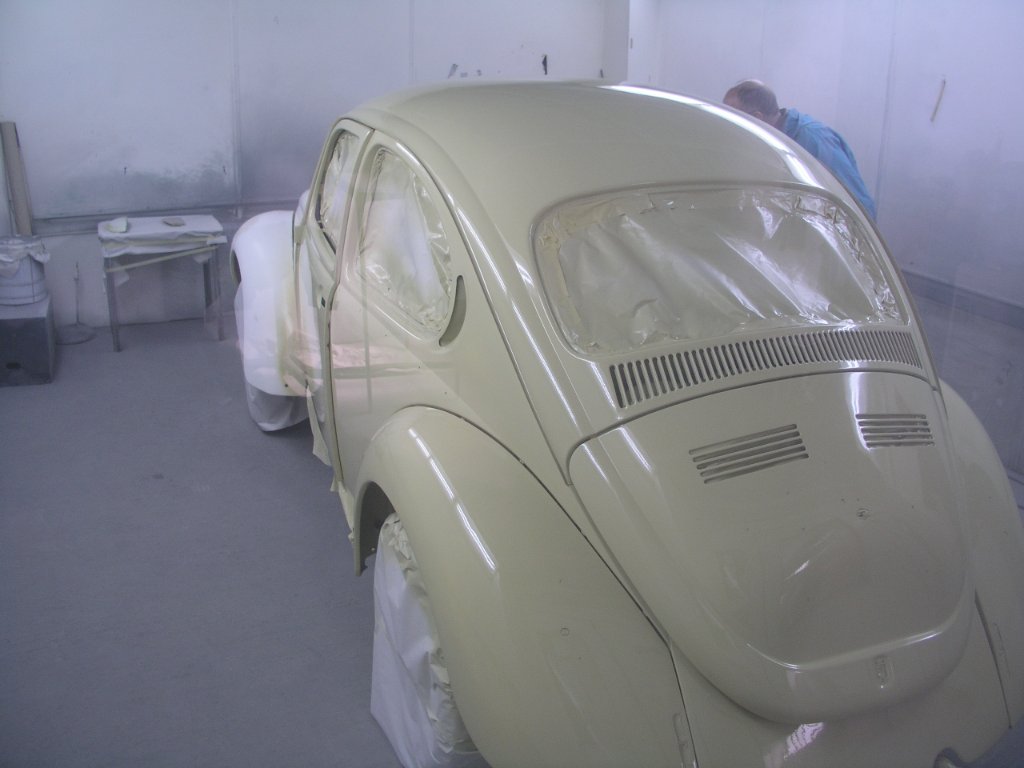

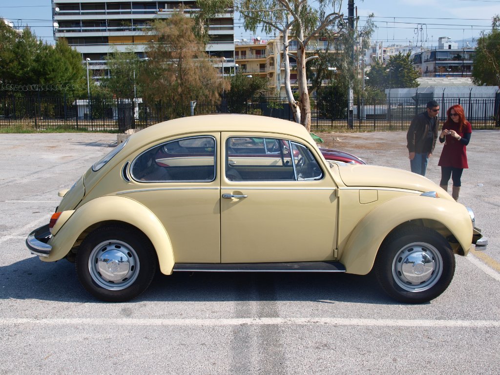

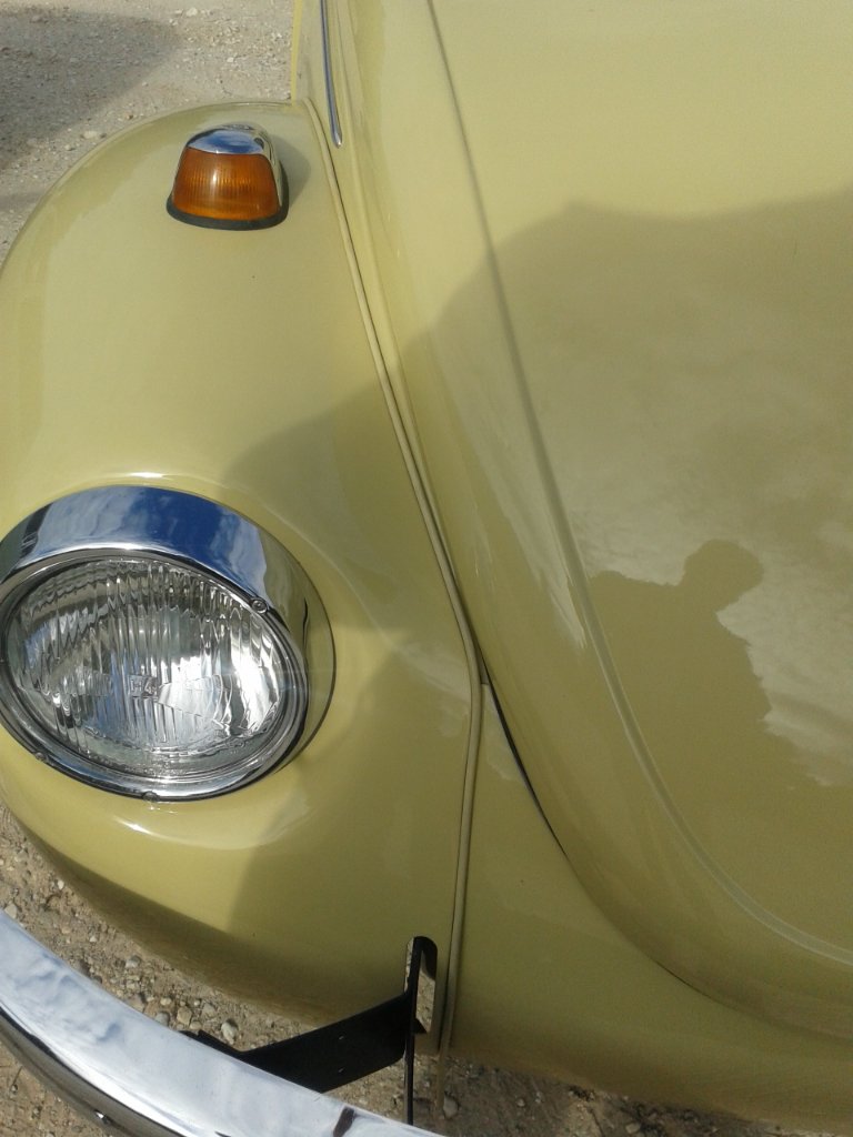

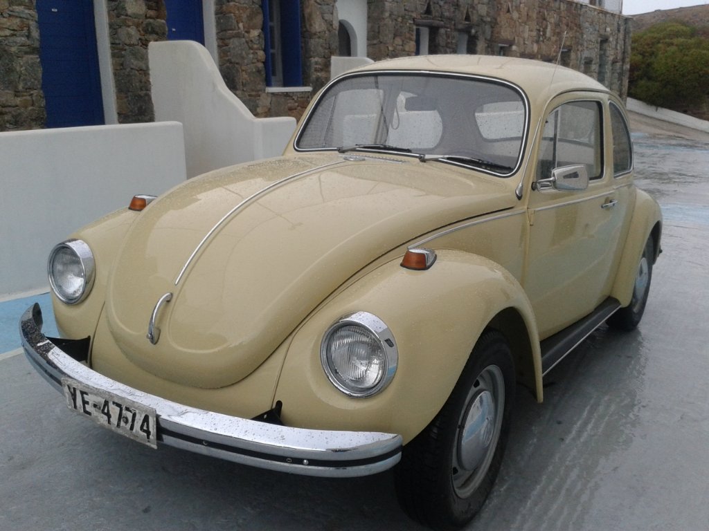

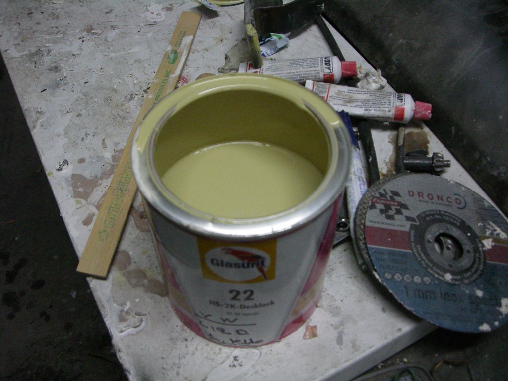

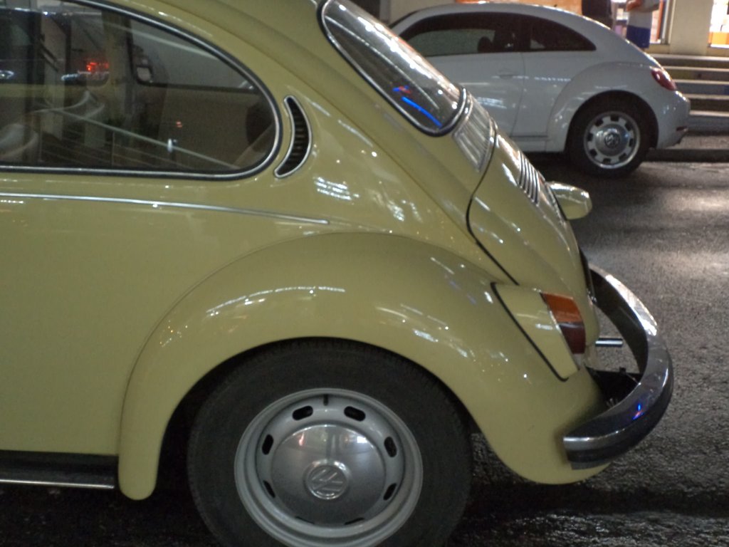

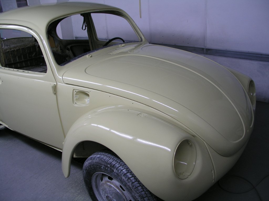

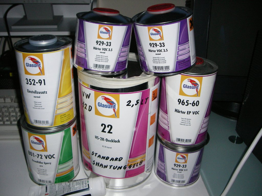

2014 außen neu lackiert, 2K Glasurit Wasserlack in 3 Gängen aufgetragen ohne Klarlack
Bis ich dieser Käfer 2020 weggab war der Lack Perfekt und tiefglänzend.
Verbrauchtes Material siehe erstes Bild, vom Decklack blieb etwas mehr als ein halber Liter übrig.
