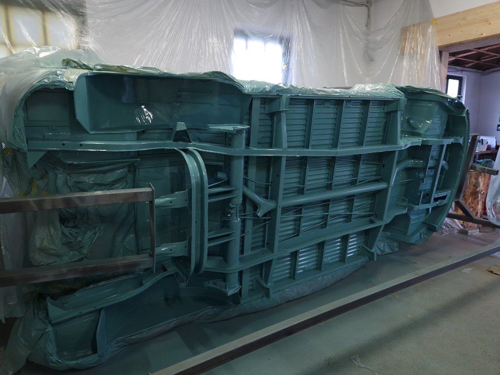

Mipa kann ich auch empfehlen. Lässt sich gut verarbeiten, sieht super aus und ist preislich ebenfalls gut. Habe meinen Unterboden damit lackiert.
Bestellt bei rostdoc.de mit Farbcode.
