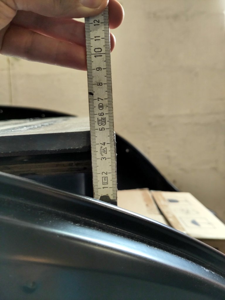

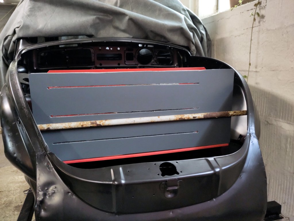

Die hintere Batteriebox ist geschafft und ich kann mich nun der vorderen zuwenden. Die spannendste Frage war, reicht die Höhe des Kofferraums, um die Batteriemodule senkrecht zu stellen, damit die Wärmeentwicklung an den Zellpolen besser abgeführt werden kann. Da ich keine ausreichend detaillierten Zeichnungen des Kofferraums finden konnte, blieb nur der praktische Versuch. Also habe ich mit ein paar Kunststoffplatten die Batteriebox provisorisch nachgebaut. Man sieht, dass die vordere Kante der Box etwa 5cm über die Karosserie hinausragt.
Beim Auflegen des Kofferraumdeckels waren allerdings noch einige cm Abstand. Die Box passt also, zumindest in der Verbindung mit der Carbonhaube. Ob auch die Originale Haube passt werde ich bei Gelegenheit mal testen.

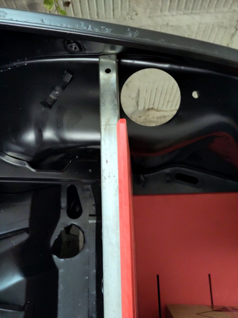

Beim Thema Befestigung der Box habe ich noch kein abschließendes Konzept. Ich möchte möglichst wenig Löcher in die Karosserie bohren und versuche, bereits vorhandene Anschraubpunkte zu nutzen.
Ich überlege vor und hinter der Box zwei Querstreben einzuziehen und die Box daran zu fixieren. Die hintere Strebe könnte man an den hinteren Schrauben der Domlager ansetzen. Die roten Kunststoffplatten simulieren den Boden und die Rückwand der Box, die direkt mit der Querstrebe verschraubt werden könnte.
Für die vordere Strebe überlege ich einen Rahmen zu bauen, der links und rechts von je 2 Kotflügelschrauben gehalten wird. Wenn man hochfeste Schrauben verwendet, sollten die Konstruktion auch ausreichend stabil sein, um die 80kg der Box (gemeinsam mit der hinteren Strebe) sicher an ihrem Platz zu halten.
