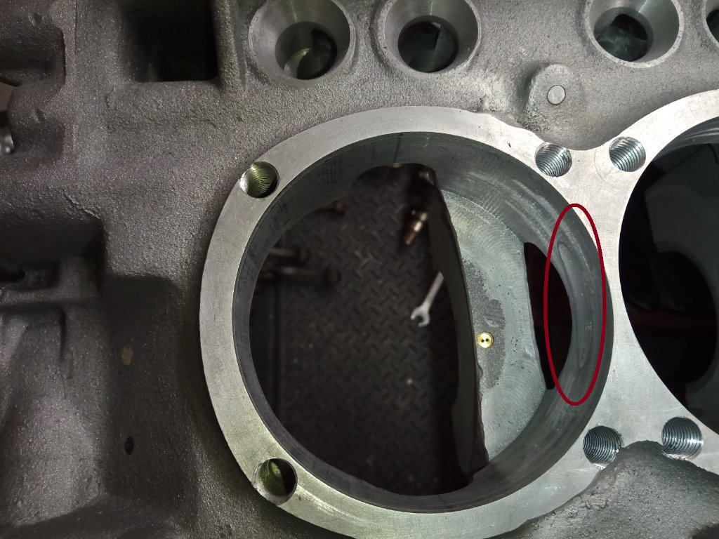

auch der Ölkanal zwischen Zylinder 3 und 4 vom Kühler zum Hauptkanal muss verschlossen werden.
Selbst bei 94mm Zylindern (97er Bohrmaß) bleiben nur ca. 2-3mm Wandstärke zum Kanal.
Ich hab bei mir einen Stopfen eingepasst und dann gebohrt - allerdings 108mm für 105mm Bohrung.
Thomas
Thomas

Hallo Vito, ist im Alu Gehäuse von Autolinea.
CB Performance hat welche ohne Stehbolzen Bohrungen. Da entfällt dann das Verschweißen der Gewindebohrungen. Es muss nur an der neuen Position gebohrt werden. Der Ölkanal zwischen den Zylindern ist aber vorhanden und muss bearbeitet werden. WBX Gehäuse und Scat oder Pauter haben den nicht.
Ein paar Bilder sind im Threat "der etwas andere Typ 1"
Gruß Thomas
Gruß Thomas

Den Ölkanal mit einem massiven Alustift verschließen. Als -falls notwendig- Ersatz dann ein Röhrchen fertigen, dass im Bereich der Zylinderfüße im leichten Bogen zwischen der Ölkühleraufnahme und dem zu entfernenden Blindstopfen unten zwischen den Zylinderfüßen führt. Oben und unten mit passenden Gewinden und Schneidringverschraubungen arbeiten. An den Zylindern ist lediglich die untere Kühlrippe zu bearbeiten.
Hatte da mal 103er Schöttle im Magnesiumgehäuse...
