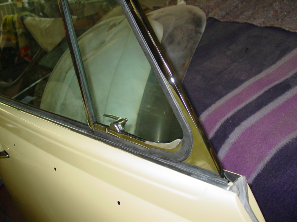

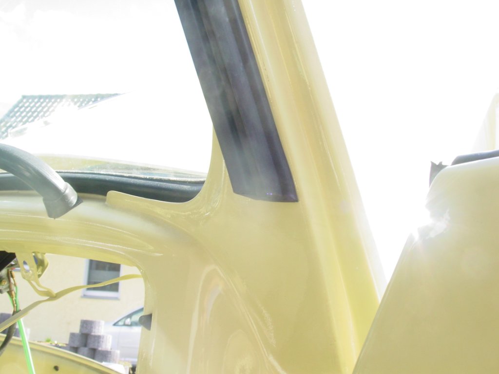

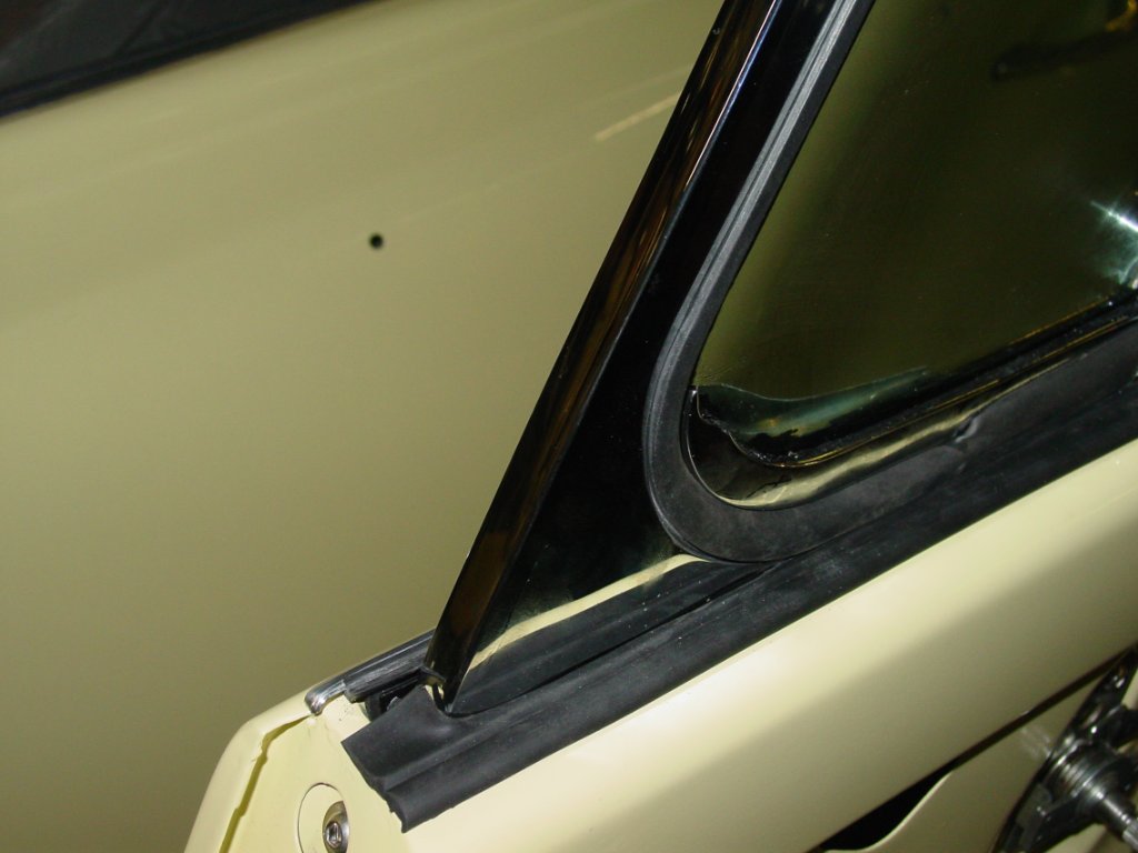

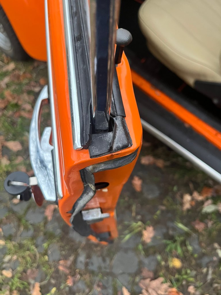

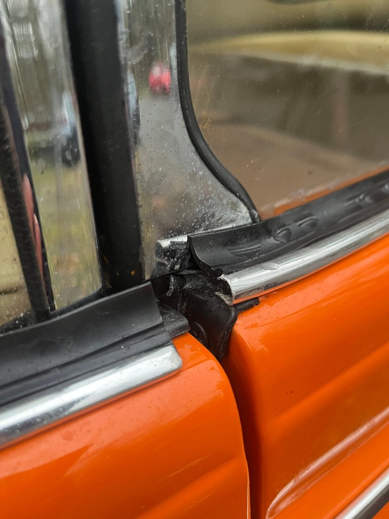

nach langer Käfer Abstinenz habe ich mir ein 76er 1303 Cabrio zugelegt. Vieles an dem Wagen war eher kreativ gelöst und konnte wiederhergestellt werden, aber die Gummis geben mir, wie wohl vielen hier, einige Rätsel auf.
Da ich vorher eine 03 Limosine hatte, habe ich hiervon auch keine Ahnung.
Frage: Zwischen dem vorderen und hinteren Seitenfenster habe ich unten ein Loch im Dichtungskonzept, das ich nicht wegbekomme. Ich denke zwar, dass ich die richtigen Gummiteile gefunden habe, aber irgendwas stimmt nicht.
Vieleicht ist die Außendichtung mit der Chromleiste zu kurz montiert worden?
Wo kommt bei den kleinen Endstücken die Gummilippe hin? Unter die Chromleiste? Da ist eigentlich kein Spalt. Auf einigen Fotos habe ich sie auf der Chromleiste gesehen, das sieht aber auch falsch aus... (siehe Bilder)
Für jede Anregung oder ein Detailfoto von eurem Auto wäre ich dankbar!
Viele Grüße aus Essen,
Michael
Michael

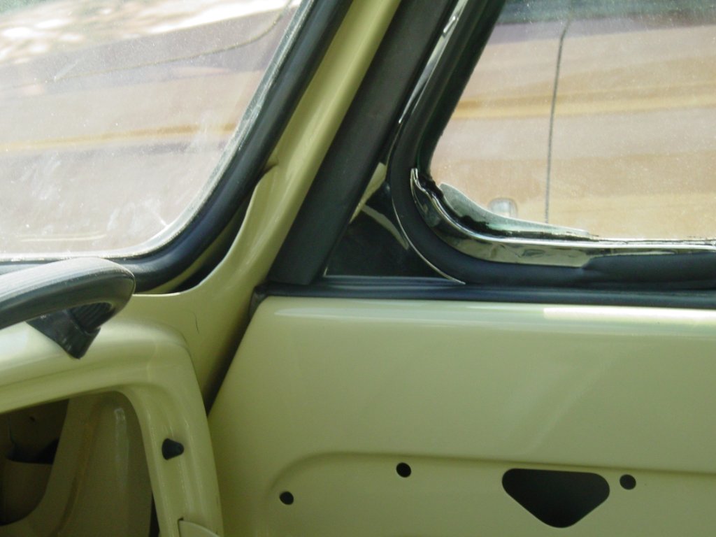

Das Teil an der B-Säule sitzt nicht so wie vorgesehen.

Erstmal die Tür hinten höher einstellen, damit sie nicht an der B-Säule schleift.
Bei der hinteren Abdichtung wird das Endstück in die Chromleiste gesteckt. Evtl. mit einem Cutter Platz schaffen.
Irgendwie scheinen mir die vordern zuweit nach vorn montiert.

danke für die Antworten.
Das alte Stück wurde auch mit dem Cutter bearbeitet, aber das erschien mir falsch...
Reinstecken geht nicht, da es eine Gummi-Lippe ist, kein Gummi-Pin, bleibt nur cutten.
Aber das löst das Loch-Problem nicht...

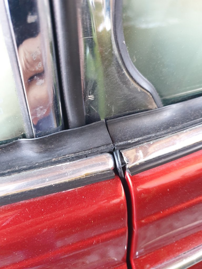

also bei unserem 1976er Cabrio sieht das so aus, auch nicht perfekt, der Pömpel in der Dichtung geht an der B-Säule in die Chromleiste rein, wenn auch nicht ganz drin...und Chromleiste etwas verbeult, da werde ich bei Gelegenheit noch mal nacharbeiten.

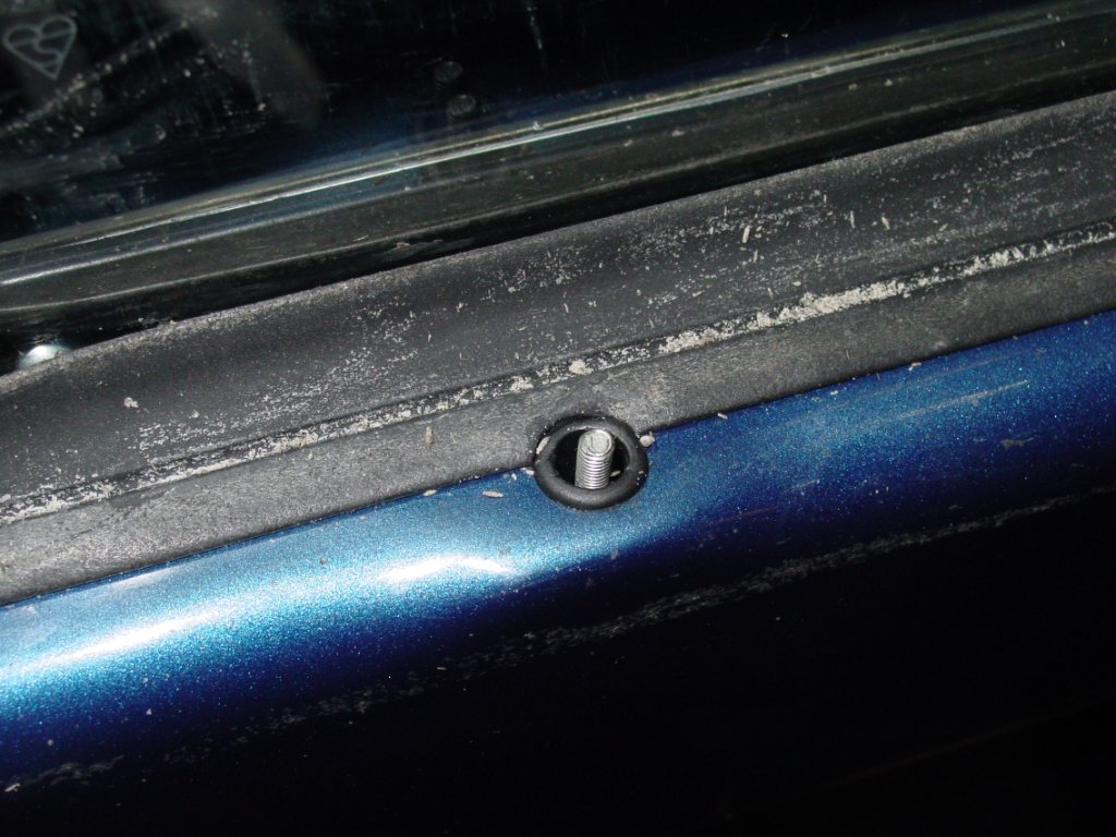

Und nicht vergessen die richtigen Schrauben mit den Rosetten verwenden !
Die Spaxschrauben sind da eher ungeeignet.
Grundsätzlich sind alle Dichtungen da wo sie hingehören.
In den meisten Fällen schaut es nach dem Austausch des Gummigeraffels nicht so aus wie ab Werk.
Gibt auch Stopfen für die Löcher in der B-Säule.

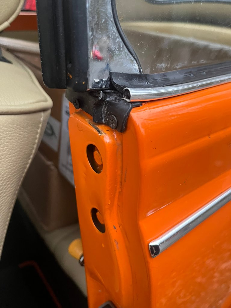

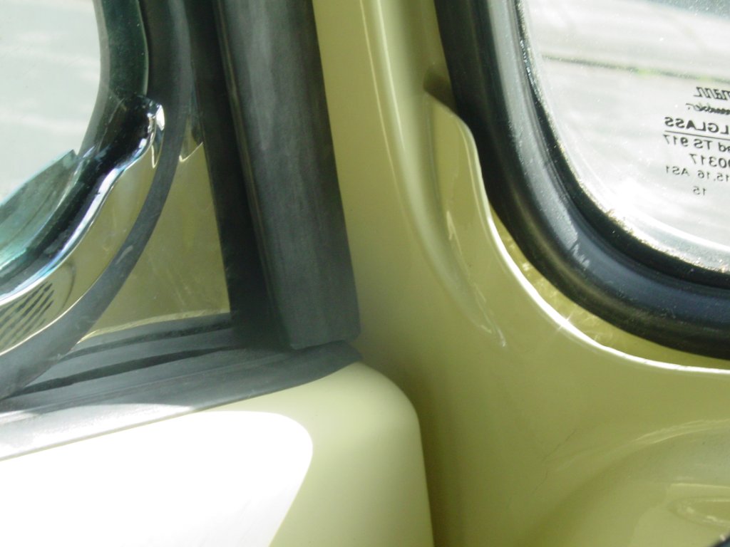

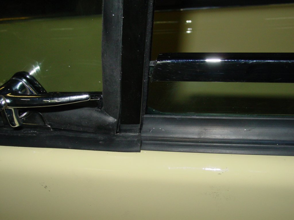

Habe auf die Schnelle leider nur ein Bild von dem Ende an der Tür gefunden. Ich nehme schon seit vielen Jahren Kunststoff-Spreiznieten statt der unseligen und korrosionsbehafteten Blechschrauben. Die Bohrungen dafür lassen sich schon im Rohbau setzen und bestens gegen Korrosion schützen, an diesem 03 sogar KTL-beschichtet. Im Gummi wird mit einem passenden Locheisen vorgestanzt. An der B-Säule werden dann 2 benötigt.
Die Spreiznieten sind originale VW-Teile für die Handschuhfachblende des kurzen Vorderwagens bzw. 1302.
Noch ein Detail
Noch ein Detail

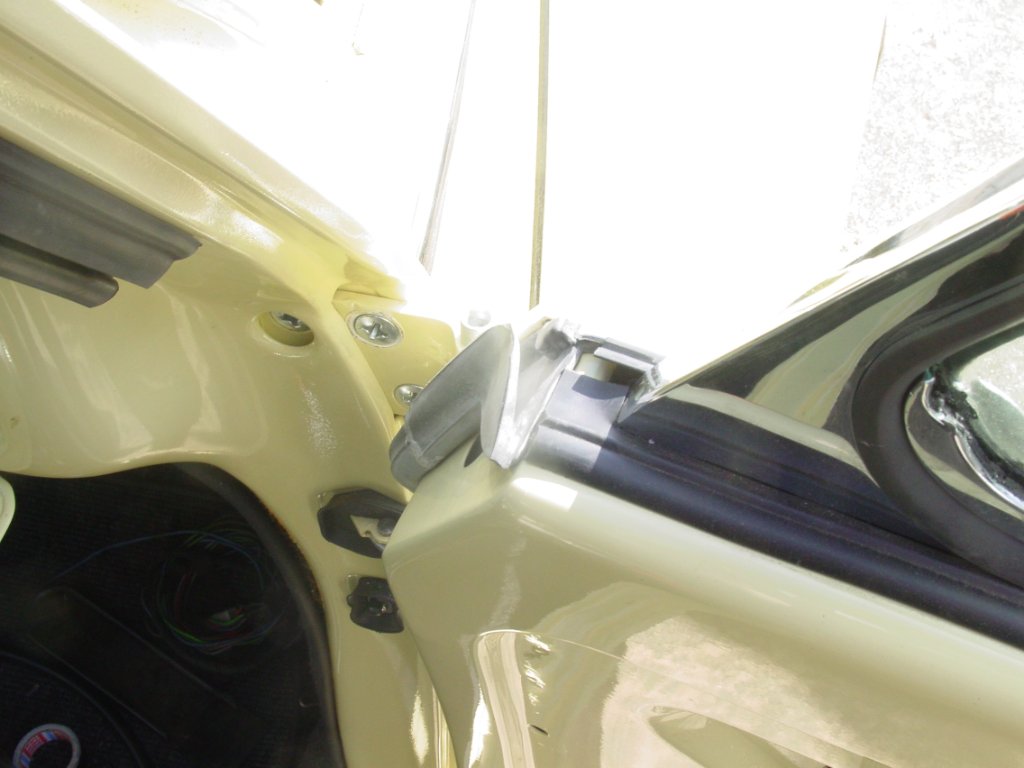

Noch ein paar weitere Fotos, anderes Auto.
