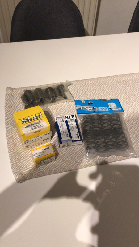

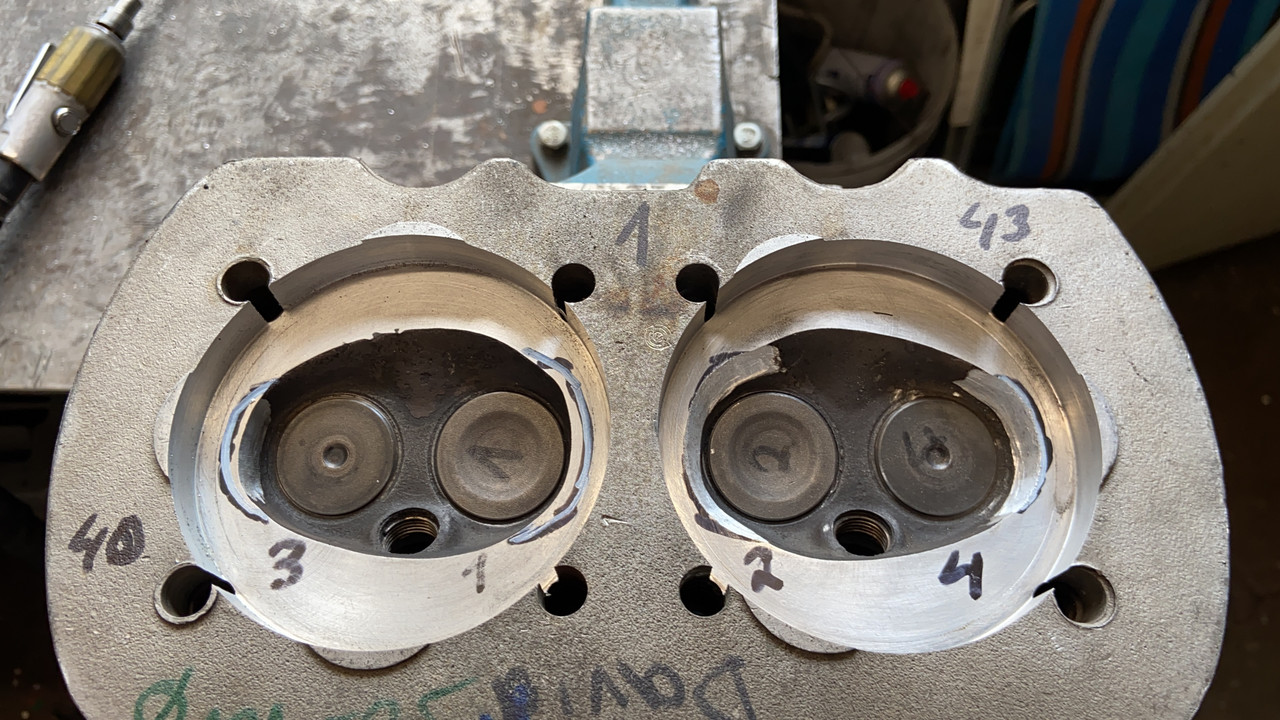

Der David hat schon Köpfe...dummerweise kommen die von einem Austauschmotor.
Ich habe die Führungen schon rausgefräst und Bohrung man vermessen. Es braucht schon das 3te Übermass. Das ist natürlich für David vollkommen egal.Weniger Egal ist,das schon mal jemand einen Auspuffstehbolzen "umgebaut" hat auf 10mm.Im allgemeinen müssen sowieso alle Auspuffstehbolzen neu.Jeder der das schon mal gemacht hat,weiss welch unglaubliche Freude das macht.
Ich habe mal den Fräser in die Einlass- und Auslasskanäle gehalten.Nix Wildes,nur das da überhaupt was durchgeht:-)
Ventile werden wohl 34,5mm Einlass und 32mm Auslass...dafür wird ein 35,5 CNC Einlassventil um einen Milimeter abgedreht und gut.Auslass kommen dann diese Standard 32mm Dinger wie sie von der Grösse in allem drin sind.Das geben sie Seriensitzringe her.Leider reicht der Einlasssitzring nicht für ein 35,5er Ventil.
Momentan geht es situationbsbedingt an den Köpfen nicht weiter.Aber ich mach mal nen paar Bilder wenn es was zu zeigen gibt.

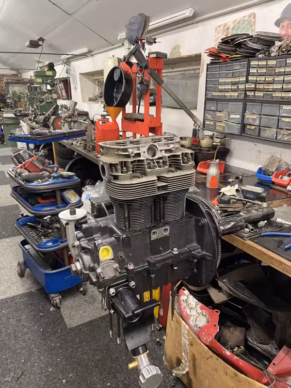

Mahlzeit liebe freunde des alten Volkswagens..,
hab lange nichts mehr von mir hören lassen, aber mit dem Mex ging es in den letzten Jahren trotzdem weiter..
Im April 2021 hab ich mit Hilfe von Lars meinen 1835er weitergebaut...
Hier mal ein paar Eindrücke vom Zusammenbau im Tempel

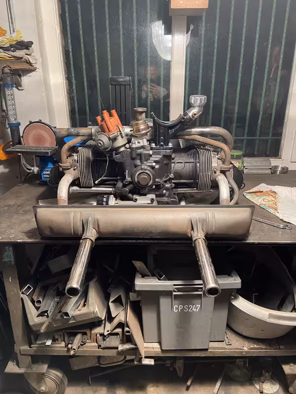

Nachdem wir den Rumpf soweit fertig hatten, musste ich nur noch ein passendes Einkanal Ansauggeweih finden..
Garnicht so einfach eines mit intakter Vorwärmung zu finden.
Zeitgleich hatte ich noch einen Ernst Endschalldämpfer passend für Filterölpumpen bei Kleinanzeigen gefunden.
und die Verblechung einmal Pulverbeschichten lassen...

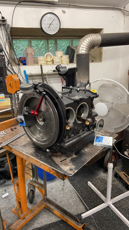

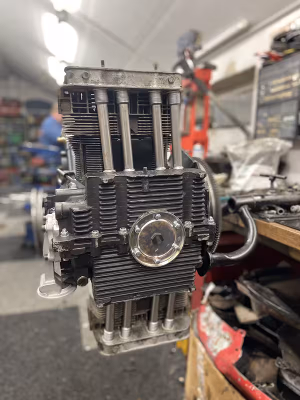

...konnte es dann nicht abwarten den Motor an´s Getriebe zu flanschen..

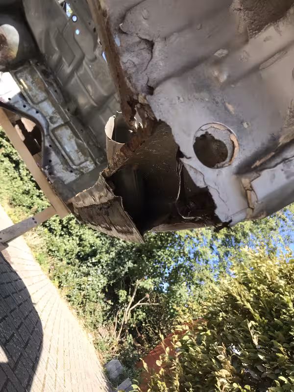

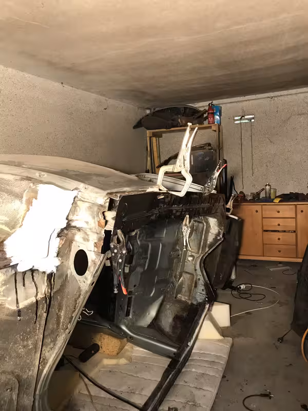

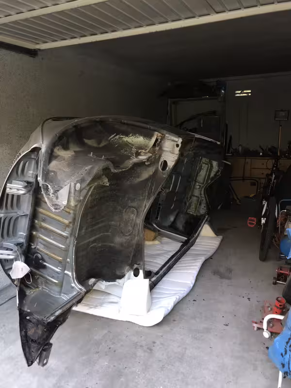

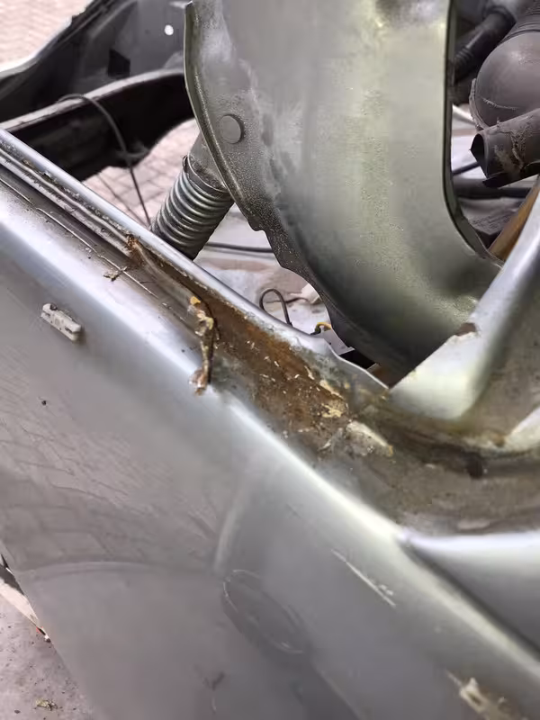

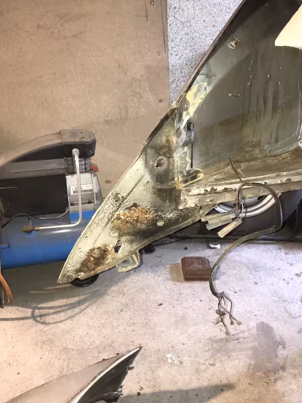

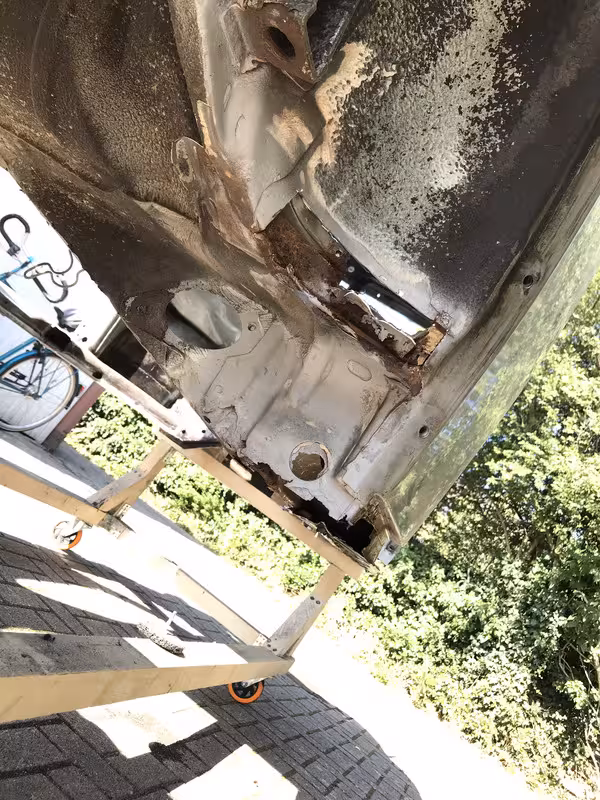

An dem Käferhäuschen ging es auch weiter...
Doch mehr Rost als ich dachte und in der Garage auch echt eng :handgestures-thumbdown:
Bildfree image upload
Das Heizrohr und der Schweller von Innen war Gott sei Dank nicht sooo schlecht..

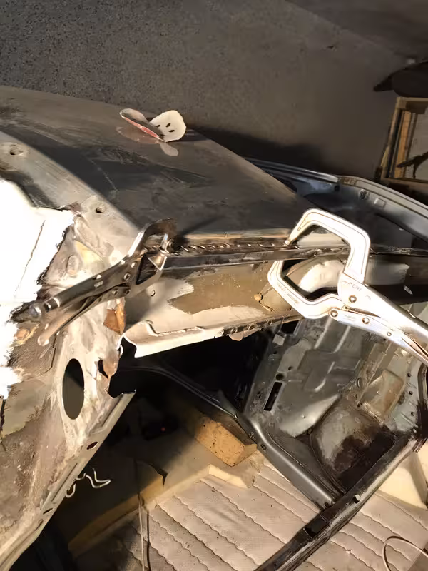

...nachdem ich mit dem rechten Schweller fertig war, wurde das neue Deckblech angeschweißt..
da ich das Heckblech schraubbar machen wollte, habe ich es als nächstes ausgebohrt...und natürlich auch hier Rost entdeckt

Ja das sind halt die typischen Käfer „Rostproblemzonen“

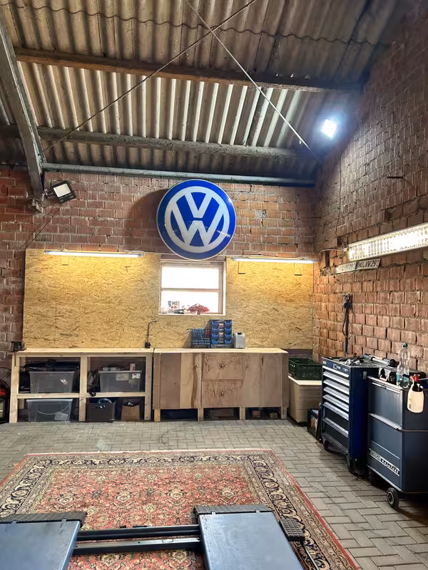

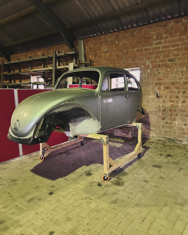

Meine Frau und ich hatten uns die Elternzeit aufgeteilt und ehrlich gesagt hatte ich vom Schrauben in der engen Garage die fresse voll und war auf der suche nach einer bezahlbaren Werkstatt...
Wer liebt der schiebt :D
Ende Oktober 23 war es dann soweit....
der Umzug in die neue Werkstatt stand an :music-rockout:

Super Räumlchkeit und (noch) so schön sauber und aufgeräumt !
Weit weg von zuhause ??
Bei uns ist scheinbar nichts bezahlbares mehr zu finden, selbst Garagen sind nicht mehr zu kriegen.
Aber so kannst du richtig an deinem Projekt arbeiten.
