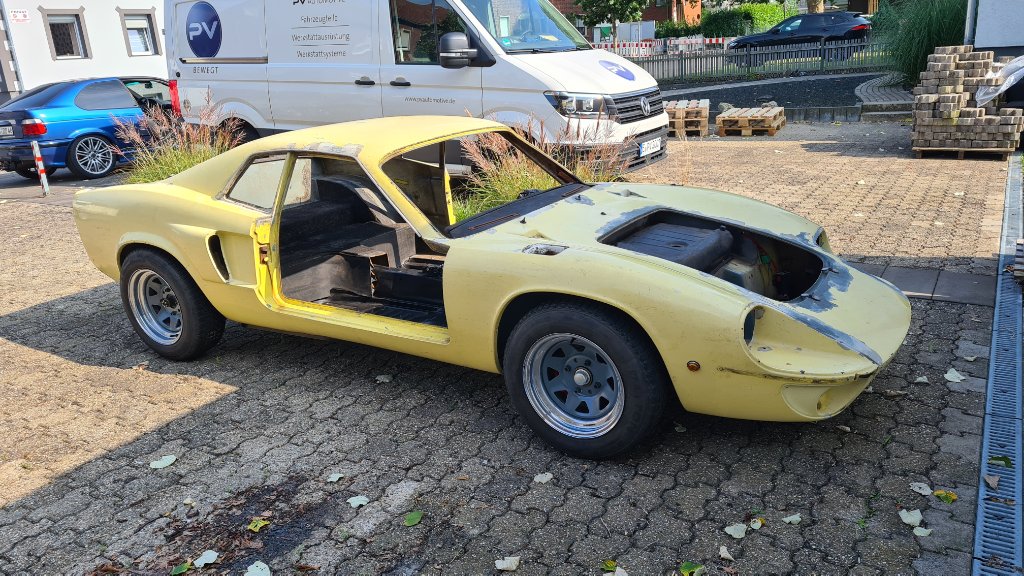

Hallo, da hier in dem Forum ja einige Leute mit sehr viel Erfahrung zugegen sind würde ich sehr gerne mal eure Meinung hören.
Ich habe, mehr oder weniger, durch Zufall zwei Bonito's erworben.
Einer wird komplett seriennah instandgesetzt und wird zeitnah veräußert.
Der zweite soll was "wildes" werden. Welchen Motor würdet ihr für so ein Projekt in Betracht ziehen und warum?
Zur Auswahl aktuell stehen
Typ1 2l mit 45 Dello's (einfachste Variante)
C20XE (hab einen in meinem Besitz mit 0 km gelaufen aus einer Ausstellung). Keine Ahnung ob überhaupt möglich.
Anderer Fremdmotor z.b. Subaru
Gewichtsverteilung und Folgeumbauten wie Bremse etc. Sind eher nebensächliche Probleme.
