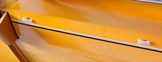

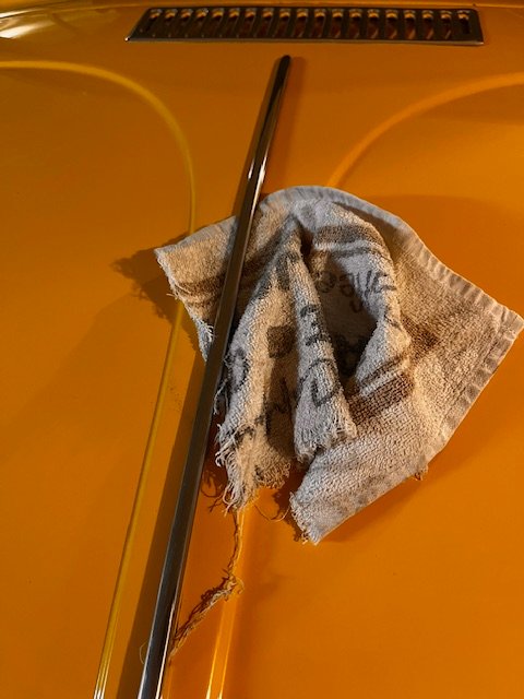

heute war Gelegenheit sich mit den Zierleisten zu Beschäftigen. Auch wenn viele vermutlich schon gesehen haben wir man diese befestigt habe ich hier ein paar Bilder eingestellt, vielleicht hilft es ja anderen weiter.
Zum Abziehen der Leisten habe ich den Trick mit dem Stück Stoff angewendet, die Leisten ließen sich kratzerfrei ganz einfach lösen. Bearbeitet wurden die Leisten auf der Kofferraumabdeckung und die auf der Fahrertür.

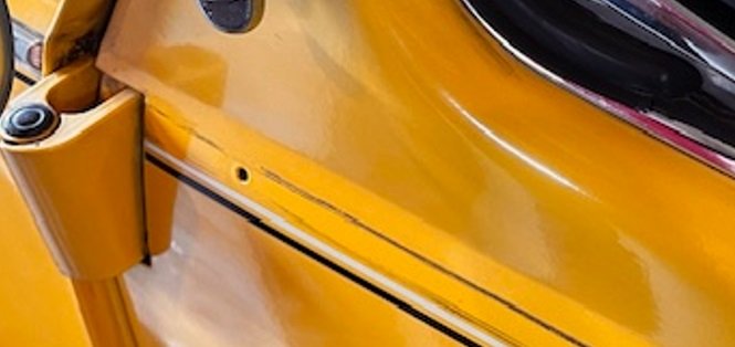

Nach dem entfernen der Leiste kommen die ursprünglichen Befestigungslöcher zum vorschein.
