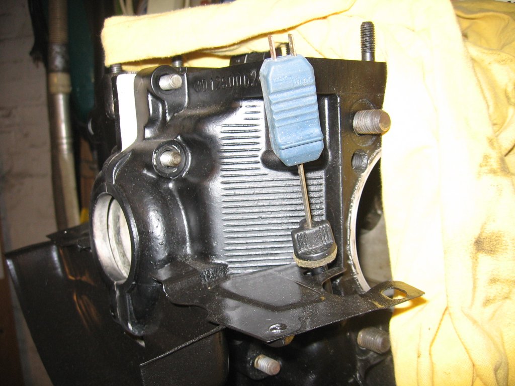

Peilstabgeber hat sich über die Jahre wohl durchgesetzt.
Allerdings sind die Dinger recht lang und optisch im Motorraum ne Katastrophe.
Gab mal einen schönen von VDO der recht kurz war, aber nicht mehr erhältlich.Schade.
Auf dem Build kann man sehen wie das dann in gekürtzter Version ausschaut.
Die Anleitung dazu gibt es bei den Tipps im Bugnet.
