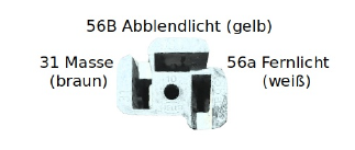

bei einem Scheinwerfer... zwei potenzielle Möglichkeiten:
1. der Stecker wurde falsch Angeschlossen bzw. die Masseverbindung am Stecker ist (fast)abgerissen.
Steckerbelegung: 2. der Masseanschluss an der Karosserie ist lose, oxidiert = hat keinen Kontakt
im Kofferraum ... auf Seite des defekten Scheinwerfers ist ca. auf Kniehöhe ein brauner Draht (Masse des Scheinwerfers) mit einer Blechschraube befestigt. Die Verbindung der Schraube zur Karosserie auf Korrosion kontrollieren und nachziehen.

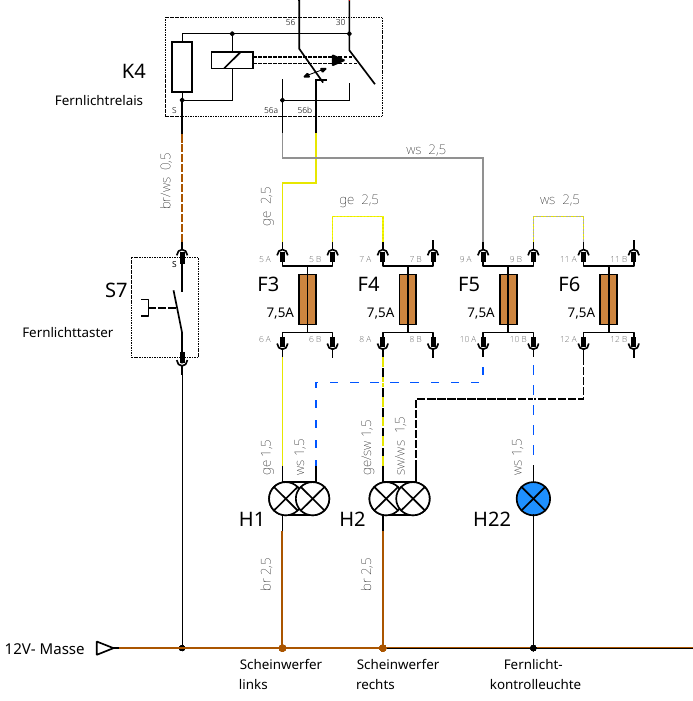

Laut Plan wird ist jeder Scheinwerfer sowohl im Abblend als auch Fernlicht extra Abgesichert. Wenn beide Scheinwerfer betroffen sind liegt wohl der Fehler eher beim Fernlichtrelais
Bildquelle: eigen und Copyleft

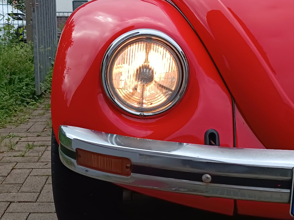

So, da es mal kurz aufgehört hatte zu regnen, war ich mal am Wagen.
Auf der rechten Wagenseite waren zwei Kabel vertauscht.
Auf der linken Seite hatten sie wohl einen neuen Massestecker für die Birne gecrimpt. Aber halt nicht ordentlich. Ein einzelner Kupferdraht hatte Kontakt zum gelben Kabel.
Effekt bisher: die blaue Leuchte ist bei Abblendlicht aus.
Ansonsten werde ich bei Dunkelheit mal eine Probefahrt machen. So wirklich überzeugt mich das Licht noch immer nicht.
Anbei ein paar Bilder.
Die letzten beiden Abblendlicht, die ersten Fernlicht.
Ich berichte weiter.
Gruß Eike
Gruß Eike

- Beiträge: 6696
Re: Scheinwerfer recht dunkel nach Wiedereinbau
An den Stecker musst noch mal ran und Masse mit Fernlicht tauschen.
Der Gelbe Draht passt.
Ah, okay. Jetzt verstehe ich.
Der Stecker im Bild war von hinten, nicht von vorne.
Die Fernlichtkontrolle glimmt noch immer und da falsch angeschlossen, konnte sich am Licht ja nix ändern.
Nächster Versuch dann morgen.
