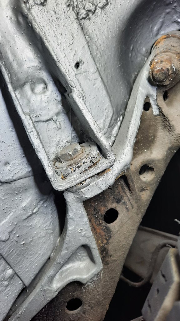

Ich habe eine Frage und zwar würde ich gern die Gummis zwischen Chassi und Karosse hinten neu machen.

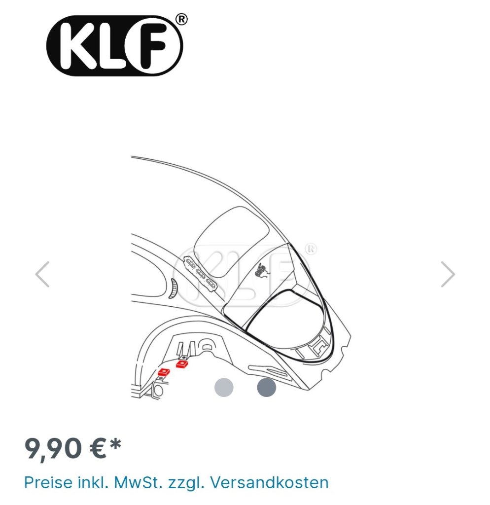

ich habe bei Käferland Frankfurt die in eckig gefunden nun bin ich verwirrt wieso es bei unserem Käfer so anders aussieht.

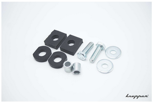

Ich habe bei Knepper noch einen Satz VW Käfer Befestigungssatz für Aufbaustütze im Radkasten gefunden oder ist es das?

- Oder ist es dieser Satz ??
- 5.PNG (119.93 KiB) 5253 mal betrachtet
- ich würde es so verstehen das 2 stück übereinander kommen ???? wieso?

- diese hab ich gefunden
- 3.jpg (58.29 KiB) 5261 mal betrachtet
- so sieht es mit Farbe beschmiert aus
- 1.jpg (207.02 KiB) 5261 mal betrachtet

die späteren Gummis sind abgerundet; die hier gezeigten früheren Gummis kann man passend machen. Achtung die Dicke der Gummis kann auch bei der Limo den Türspalt beeinflussen.

sehe ich das richtig, dass je dünner der untere Gummi umso größer wird der Türspalt (nach oben hin) oder ist das anders?

Je dünner das untere Gummi desto weiter kippt die B-Säule nach hinten. Der Effekt führt zu vermeintlich hängenden Türen.

Ich glaube,das wenn man die Hülse einbaut, sich da garnix verändert.
