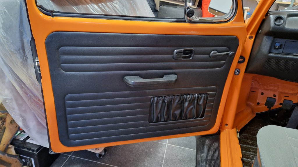

vielen Dank für euer Feedback! Ich habe mir die TMI bestellt und bin rundum zufrieden.
Haptik und Optik wie das Original, sehr gut gemacht. Auch die Kartentaschen.
Wie zuvor schon geschrieben ist die HDF-Platte ist etwas dicker als das Original, daher braucht man für die Türklammern etwas mehr Kraft. Mit einer Zange (und Handschuhen für die scharfkantigen Klammern) klappt das aber prima.
Für alle möglichen Schraublöcher (unterschiedlich je Baujahr) und die Aschenbecher-Positionen gibt es bereits gestanzte Öffnungen, die man nur noch ausbrechen muss. Lediglich beim Aschenbecher hat es nicht gepasst, hier musste ich für den größeren 1303-Aschenbecher etwas nacharbeiten. Bei MDF/HDF nun auch keine wirkliche Herausforderung
Bei den hinteren Seitenverkleidungen haben nicht alle Klammer-Löcher exakt gepasst. Die Klammern kann man im Loch aber auch noch etwas verschieben, dann haut das aber auch hin.

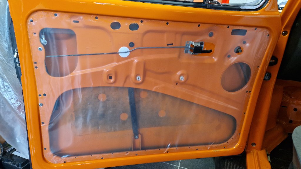

Weil das auch immer mal gefragt wird, wie die Türfolien angeklebt werden: Ich habe hier doppelseitiges Klebeband von 3M verwendet (3M 467 MP), ohne Trägerfolie, also nur der Kleber an sich. Ist fast so wie ab Werk. Die Folie ist auch wieder ablösbar, was echt gut ist zum Ausrichten und Falten rausziehen.
So passt das dann auch am Ende:
Große Hilfe: ein sogenannter Schonhammer mit Kuststoff- bzw. Gummi-Auflage. Der hat schon bei den Zierleisten gute Dienste geleistet. Mit dem kann man auch ordentlich auf die Türpappen einschlagen, nicht immer will die Klammer gleich rein. Zum Glück muss ich das in nächster Zukunft nicht wieder ausbauen ;)

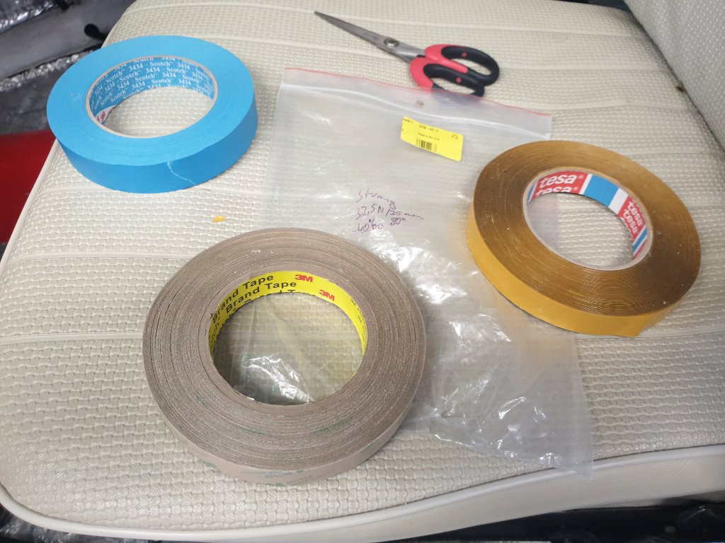

Acidrain hat geschrieben: ↑Do 23. Mai 2024, 21:37 Weil das auch immer mal gefragt wird, wie die Türfolien angeklebt werden: Ich habe hier doppelseitiges Klebeband von 3M verwendet (3M 467 MP), ohne Trägerfolie, also nur der Kleber an sich. Ist fast so wie ab Werk. Die Folie ist auch wieder ablösbar, was echt gut ist zum Ausrichten und Falten rausziehen.
da ich ebenfalls am anbringen der Folien bin und etwas bedenken hatte das mein Tesa 51970 zu Strong ist war das 3M schnell bestellt und konnte es heute testen. :mrgreen:

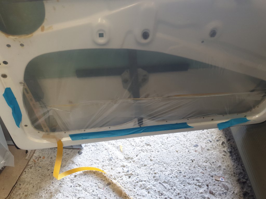

Mit dem 3M bin ich nicht glücklich, mir ist die Klebefläche leider zu schwach und mit dem Tesa auch vom Händling her sehr zufrieden. Hier ein paar Bilder von der Montage, dabei waren die blauen KLebebänder sehr hilfreich zum fixieren und anschließend zum spannen der Folie. Im unteren Bereich der Türe gibt es noch ein kurzes Folienstück um Schwitzwasser in die Türe zu leiten.

Fuss-im-Ohr hat geschrieben: ↑Do 30. Mai 2024, 20:38 Im unteren Bereich der Türe gibt es noch ein kurzes Folienstück um Schwitzwasser in die Türe zu leiten.
Das ist Mal eine coole Idee - wird kopiert - danke für den Tipp :text-thankyouyellow:
Gruß aus Bayern
Peter
Re: Schwarze Türpappen: Qualität
original war es beim Mex auch so . mit der doppelten Folie im unteren Bereich
