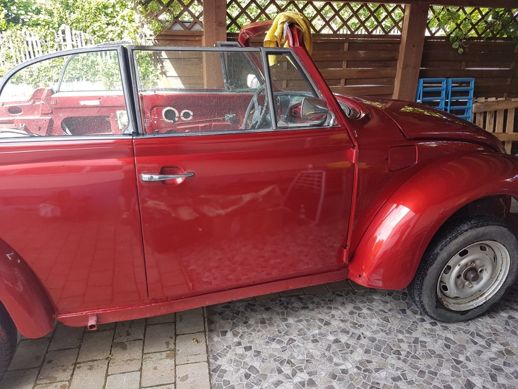

Hier mal erste Bilder,
Arbeit für die nächsten 1,5 Jahre, ganz viele Neuteile dabei, war heute nach dem holen und der ersten groben Wäsche.

Jetzt schau ich halt dass ich vorher schon recht weit komme, gerade Motor und Motorraum, Kotflügel anbauen (waren zum Transport kurz dran), dann Tank, Cockpit, Frontschreibe usw.
Nebenzu arbeiten wir die ganzen Teile auf, da alles wahnsinnig verstaub war.
37 Jahre des stehens machen auch alle Mechaniken harzig und schwergängig, musste z.b. erstmal die Türschlösser in Öl baden...
Leider war in den 80gern scheinbar gummiartige Steinschlagschutzpampe sehr sehr günstig...da muss am Unterboden noch einiges weg und durch Wachs ersetzt werden. Erstaunlicherweise ist gottseidank bisher kaum Rost drunter.
Ziel ist der Sommer 2025...schau mer mal.
