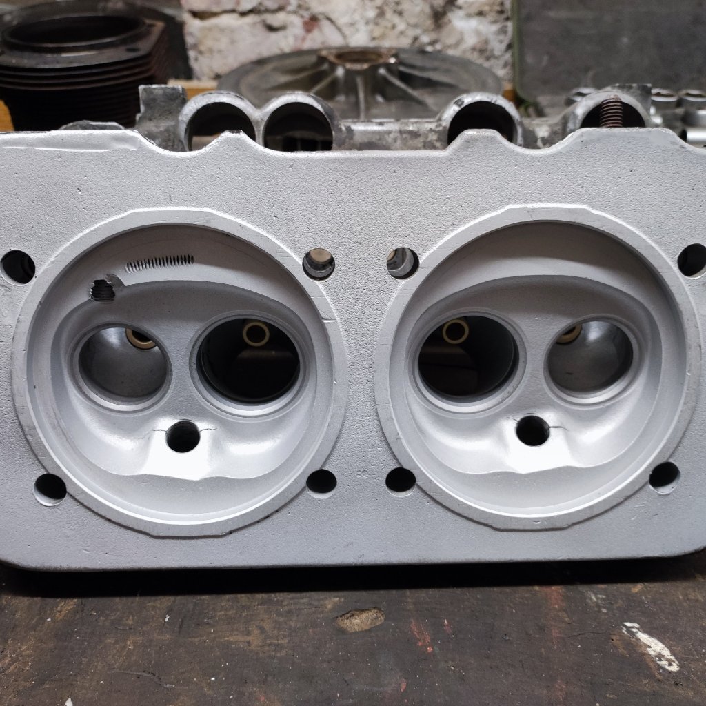

Ergebniss nach dem Strahlen :
![Bild]()
- IMG_20240205_192103.jpg (219.19 KiB) 16782 mal betrachtet
- IMG_20240205_192108.jpg (209.16 KiB) 16782 mal betrachtet
Re: Motorkonzept für schnellen Motor im leeren T2 Kasten
Dann kommen sie jetzt schön sauber in die Tonne

So sehen meine auch aus. Nur nicht so schön gestrahlt.

Vielleicht sollte ihm mal jemand sagen das man bei solchen Köpfen die sitzringe immer tauschen sollte. Sonst kommen die schonmal ungewollt raus. . Hätte ihm der formelvau Mann auch sagen müssen. Also bei denen kann man 800 - 1000 Euro für Reparatur rechnen.

Ich mag jetzt wie ein Klugscheißer daher kommen - aber es bestätigt die permanente Erfahrung mit GB-Köpfen. Haste mal in den Auslaß reingeleuchtet, direkt von hinten an den Ventilsitz?knigge hat geschrieben: ↑Di 30. Jan 2024, 20:26 Nun, wenn du die Brennräume und die Auslasskanäle gestrahlt hast, wirst Du die beim GB üblichen Risse finden.
Die reißen immer von der Zündkerze zum Ventil hin, und vom Sitzring des Auslasses zum Auspuff.
Beim Riss von der Zündkerze genügt oft schon, mit der Bohrmaschine mit weicher Topfbürste freizubürsten.
Beim Auslaß musste strahlen, um den Schaden finden zu können. Machst Du das nicht, fallen Dir irgendwann die Ventilsitze in den Motor…
Und wie udo sagt: Ringe fallen so raus.
Also Ringe raus, Ventilführungen raus, Risse auffräsen, aufschweißen, abfräsen, Fluchen wegen den Lunkern in der Schweißnaht, Nachschweißen, nochmal fräsen, neue Sitze, neue Führungen, Sitze fräsen und einschleifen, Dichtflächen planen,…
Niemals wirtschaftlich, es sei denn, man kann einen großen Teil selbst machen und steht auf das Problem, dass die Köpfe genau da wieder reißen werden, Saugrohre mit dem GB-Lochschema seltener sind,…

Noch dazu muss man die verblechung ändern wegen der kerzenlöcher. Sitzringe sollte man bei allen gebrauchten typ4 Köpfen machen, sind alle gefährdet.

Puh klingt vernichtend ,die Risse will ich schweißen und wollte eigentlich damit nur diese Saison überleben ,im Winter kommt dann der rund um Schlag .
Ich guck mir die Ringe nochmal genau an ,der Rest vom Motor macht nen guten Eindruck ,Nocke is nix dran , Stößel super
Ölfilter hab ich auf geschnitten ,da waren auch keine Späne oder Glitzer Zeug drin.
Kann ich die Sitzringe irgendwie prüfen ,in Backofen und gucken ob die rausfallen?
Planfräsen ist obligatorisch

Hallo Udo, bin mit „ihm“ ich gemeint?Udo hat geschrieben: ↑Di 6. Feb 2024, 17:32 Vielleicht sollte ihm mal jemand sagen das man bei solchen Köpfen die sitzringe immer tauschen sollte. Sonst kommen die schonmal ungewollt raus. . Hätte ihm der formelvau Mann auch sagen müssen. Also bei denen kann man 800 - 1000 Euro für Reparatur rechnen.
Wenn ja, möchte ich anmerken, meine GB haben keine Risse.
Es ist leicht zu empfehlen die Ringe immer zu tauschen, damit ist man auf der sicheren Seite. Ist ja Dein Business und Dein gutes Recht, allerdings nagt es an meinem Geldbeutel.
Der Kunde kann da mitgehen und bei jeder Zerlegung die Sitze neu machen lassen, oder ein Restrisiko in Kauf nehmen und die Köpfe so wie sie sind wiederverwenden.
Da meine Köpfe rissfrei sind, gab es für den Formel V Mann wohl keinen Anlass einen Wechsel anzusprechen.
Tja, so hat jeder seine Meinung
Ralph

Ich sage jetzt mal ganz ketzerisch:
Wenn der Motor mechanisch unauffällig gewesen wäre, dann wäre der auch mit den Rissen einfach so weitergelaufen und keiner hätte gewusst wie es drinnen aussieht.
Wenn das jetzt nur ein Übergangsmotor im "Serientrimm" sein soll, dann würde ich allenfalls die Stehbolzenbohrung schweißen, beiarbeiten und evtl. nicht mal die Köpfe planen. Die restl. Teile muss man dann halt prüfen und ggf. weiter verwenden, oder erneuern.
