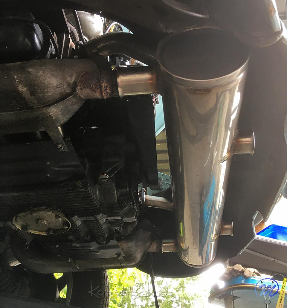

Servus,
Nach letztjähriger Beratung durch Lars (Danke nochmals) beim Saisonabschluss in Dasing, habe ich meinem 1700er mit Doppelvergaser den CSP-Topf spendiert (vor 29 Jahren, als die Maschine gebaut wurde, gabs den allerdings noch nicht). Nun fahre ich über die Landstraße etwas mehr als Standgas, der Verbrauch sank um ~2 Liter. Vollast & Co kann ich nicht beurteilen, weil ich das mit der Maschine nimmer mache und persönlich nicht mehr brauche (echte 150 schafft er aber sicher). Mir reicht das gewaltige Drehmoment aus 1000 U/min heraus völlig. Und um zu rasen gäbe es anderes ‚Spielzeug‘.
Viele Grüße und gute Fahrt,
Marc

Servus Günther,
eine sehr interessante Frage, hier die Antwort:
Ich hatte die 34er (Innendurchmesser) Rohre mitbestellt. Damit war es mir aber zu peinlich zu fahren. Es klang sehr sehr blechern, gar prollig. :music-rockout:
Mit den bislang verwendeten Riechert-Rohren (24 mm) war der Sound wieder wie gewohnt.
Der Seriendurchmesser ist übrigens 22 mm.
Um letztendlich den Durchsatz eventuell nicht zu behindern habe ich mich für die bei Baltic erhältlichen TDE-Nachbauten (28 mm) entschieden.
Fazit, man hört jetzt auch, daß er mehr "Bums" hat. Aber nicht sooo aufdringlich, wie eben mit den großen Rohren. Etwas blechern aber dennoch.
Fazit², der Klang wurde hier nahezu ausschließlich durch die Endrohre bestimmt.
Ob ein Serienauspuff mit den 34er Rohren ähnlich rauh/ blechern klingt, habe ich bislang nicht getestet. Und ob tatsächlich ein paar PS mehr nur durch die Rohre kommen, ist eher abhängig vom Gesamtpaket. Ob 50 .. 51 .. 52 PS wird sicher keiner merken.
Anmerkung - im Schiebebetrieb im 2. Gang bergab erlebt der Hinterherfahrende ein besonderes Klangerlebnis. :lol:
Marc

Da möchte ich gerne auch meine Erfahrung teilen.
Die mitgelieferten Endrohre sind soundmässig völlig daneben - viel zu laut und der Ton ist auch nicht besonders gut. Man spürt, dass es dem Topf an Dämpfung fehlt, was man auch sieht, wenn man rein schaut - ein reiner Absorptionsdämpfer mit zu dünner Absorptionsschicht.
Daraufhin habe ich mir Endrohre geschweißt - außen 50mm im Durchmesser mit Siebrohr und dazwischen Wolle.
Die Lautstärke ist damit erträglich, der Klang immernoch nicht besser, so dass ich den Topf auch wieder verkaufen werde.
Die Dämpfer von Vintage Speed scheinen deutlich leiser zu sein...

Beiträge: 16881
Re: Vintage speed Auspuff
cooter hat geschrieben: So 1. Jun 2025, 15:34
Guenther-Nbg hat geschrieben: Fr 27. Okt 2023, 19:06 @Marc
Wie hat sich durch den CSP-Topf der Klang verändert? Wäre toll, wenn Du nicht nur zur Lautstärke, sondern besonders zum neuen Klangbild etwas schreiben könntest.
Viele Grüße,
Axel
Mit Serienendrohren ist er fast so leise wie Serie.
Mit Serienendrohren hat Marcel 131PS durch den CSP-Topf gedrückt mit Wärmetauschern beim 1835ccm.
Ich empfehle sich mal den Vintagespeed von innen anzuschauen...da ist vorbei mit "schön":-)
Die Superflowendröhrchen mit dem CSP-Topf gehen wirklich überhaupt nicht...da gebe ich dir vollkommen recht!
Das habe ich auch noch niemanden empfohlen...
