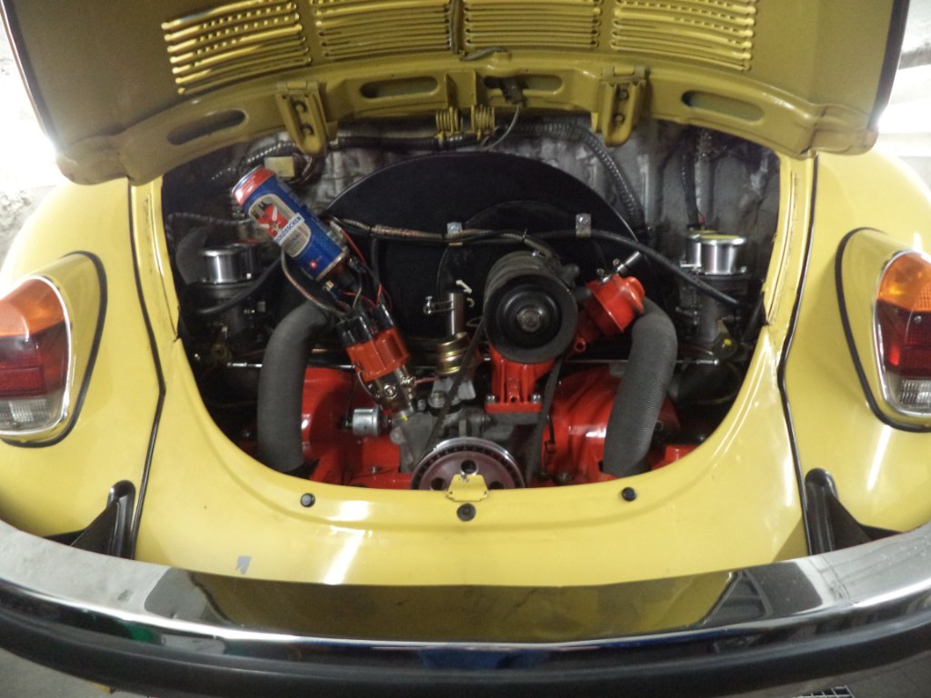

Es ist eine Pauter R9E8. Motto: Viel (Steuerzeit) bringt viel (Leistung)
Der "Rohdiamant" oder Schrott wird flott

Aber jetzt zu den Bildern.
Jetzt hier (Tusch) ein Blick in meine Hexenküche der Leistung:

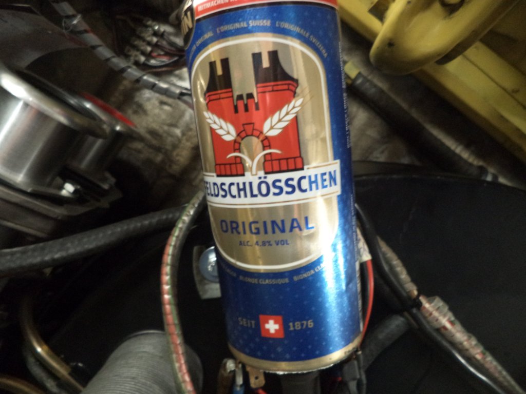

Zündungspower aus der Schweiz. Auch wenn Eingeborene Schweizer mir etwas von Touristenbräu erzählten, ich schwöre auf Feldschlösschen
Zum Probelauf ist es gestern Abend (Dank dem abnehmbaren Abschlußblech) nicht mehr gekommen, aber heute sollte es klappen.

Wie das immer so ist, wenn man auf Wolke 7 schwebt. Der Anlasser mag das Schwungrad nicht. Ganz hässliche Geräusche beim Starten und jetzt spurt er auch nicht mehr ein.
Dieses Geräusch hatte ich auch bei den Probeläufen. Allerdings hatte ich da nur ein Stück Getriebeglocke mit Anlasser und die war auch vom alten Passat. Dazu nur mit einer Schraube befestigt. Da habe ich das auf Passungsungenauigkeiten geschoben.
Der Durchmesser, die Verzahnung und der Kranzabstand sind so wie sie sein sollen.
Morgen kontrolliere ich noch einmal den Zahnkranz genau und wenn ich dann nichts finde bau ich den Automatikanlasser aus dem Fundus ein.
Das Gasgestänge musste auch noch angepasst werden, weil ich nicht auf Vollgasposition kam. Dann muss noch die Zündung eingestellt werden.
Also alles noch im Rahmen.

Stimmt, es wäre ja auch langweilig, wenn alles rund läuft.
Aber Zähne hast du gezählt?
Ich hätte noch nen 6V Anlasser da, wenn das Schwungrad nur 109 statt 130 Zähne haben sollte.
Den habe ich schon erfolgreich die 12V angewöhnt:D
Die Zähne habe ich nicht gezählt. Ich lege ein 4mm Rundeisen in die Zähne. Bei 6 Volt Verzahnung versinkt es ganz in der Verzahnung und bei 12 Volt schaut es noch halb raus. Und das ist bei mir der Fall.
Die Befürchtung eine 6Volt Scheibe montiert zu haben, hatte ich auch schon. Aber die 6 Volt Scheiben sind vor langer Zeit schon alle auf den Schrott gewandert. Die einzige Schwungscheibe in 6 Volt ist die, die auf dem Rohdiamanten montiert war.
Und da ist die Verzahnung so deutlich anders, daß ich momentan etwas ratlos bin.
Das Problem ist nicht ganz aus der Welt, aber ich kann jetzt starten und der Motor läuft. Der Automatikanlasser funktioniert, aber so richtig passt das nicht. Die Geräusche sind noch da. Zwischenzeitlich habe ich durch die Anlasseraufnahme alle Zähne mit einem Schleifkopf nachgearbeitet, damit das Zahnrad besser einspuren kann. Rein optisch habe ich den Eindruck gewonnen, daß die Zähne recht ungleichmässig sind. Nicht verschlissen sondern wirklich unsauber gearbeitet. warum auch immer.
Egal es geht jetzt.

Tut mir wirklich leid, dir das sagen zu müssen!B. Scheuert hat geschrieben: ↑Do 3. Aug 2023, 08:56
Zündungspower aus der Schweiz. Auch wenn Eingeborene Schweizer mir etwas von Touristenbräu erzählten, ich schwöre auf Feldschlösschen![]()
Du hast leider das falsche Feldschlösschen erwischt, das einzig richtige kommt natürlich hier aus Dresden, was auch die älteste Tradition hat
Ich bin kein Bierkenner und auch kein Biertrinker, aber ich kann dir gern ein „Originales“ Feldschlösschen mit nach Doesburg bringen
