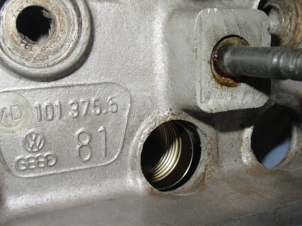

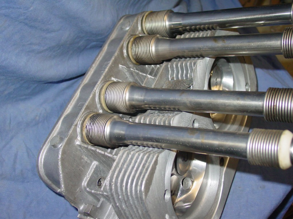

Beiträge: 3474
Re: 2110 endlich fertig und auf der Rolle gewesen
Ich verwende bei anderen Kipphebelübersetzungen die WBX-Stößelschutzrohre mit dem dicken Ende zum Kopf. Braucht nur minimale Nacharbeit am Kopf.
Beitrag von 1N5ID3R »
VeeDee hat geschrieben: ↑Fr 7. Jul 2023, 10:25 Ich verwende bei anderen Kipphebelübersetzungen die WBX-Stößelschutzrohre mit dem dicken Ende zum Kopf.
... bekommt man das mit "Hausmitteln" hin?
Beiträge: 3474
Ja. Der Dichtkonus wird dabei nicht angefasst, nur die innere Bohrung mit nem Fräser ca. 2mm erweitert, das wars.
Beiträge: 3474
Bilder....
Die WBX-Stößelschutzrohre haben am dicken Ende einen Durchmesser von 25mm, originale VW-Köpfe eine freie Öffnung von 23-24 mm. Ansonsten passt das, und nicht vergessen: Alles original VW, auch die Dichtungen.
