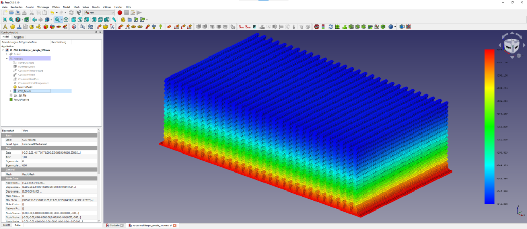

So, hier nochmal ein kleiner Exkurs in die Theorie: Ich habe versucht eine FEM Temperaturanalyse des Kühlköpers durchzurechnen. Leider hat aber FreeCAD/GMesh ein Problem damit, Rundungen in ein Netz zu zerlegen. Also habe ich das Profil der Rippe grob nachmodelliert und daraus den Kühlkörper erstellt.
Ergebnis: Bei 85°C an der Kontaktfläche, und einer Umgebungstemperatur von 30°C sinkt die Temperatur über die Kühlfläche bis auf 73°C, ohne aktive Lüftung. Die Temperatur wird also selbst mit dem vereinfachten Profil ausreichend abgeführt, so dass ich jetzt mal mit der Konstruktion der Umrichterbox beginnen kann.
Hier mal ein erster Entwurf:

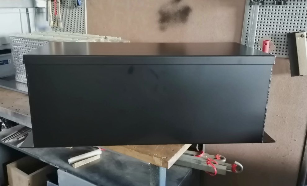

Die Batteriebox hatte ich schon vor einer ganzen Weile fertigen lassen. Weil damals aber noch nicht feststand, welche Stecker und Sicherungen verwendet werde sollen waren auch noch keine Ausschnitte dafür vorgesehen. Also musste ich die jetzt erstmal nacharbeiten. War aber kein großes Problem.
Bei Fertigen der Steckplatten für die Batteriemodule musste ich aber feststellen, dass sie aufgrund der Schweißnähte in den Ecken der Box nicht sauber auflagen. Also habe ich hier noch eine Phase an allen Kanten eingearbeitet. Und obwohl die Platten dann gut passten, war ich mit der Qualität meiner Arbeit nicht wirklich zufrieden. Das lag vor allem daran, dass mir für ein wirklich gutes Ergebnis leider das richtige Werkzeug fehlt. Also habe ich die Phasen für die Schweißnähte noch in die Zeichnungen der Platten eingefügt und das Ganze bei einem Schreiner in Auftrag gegeben.

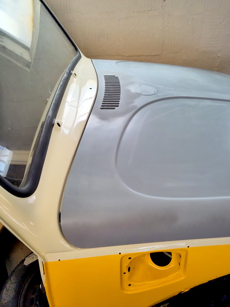

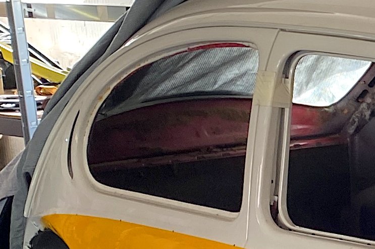

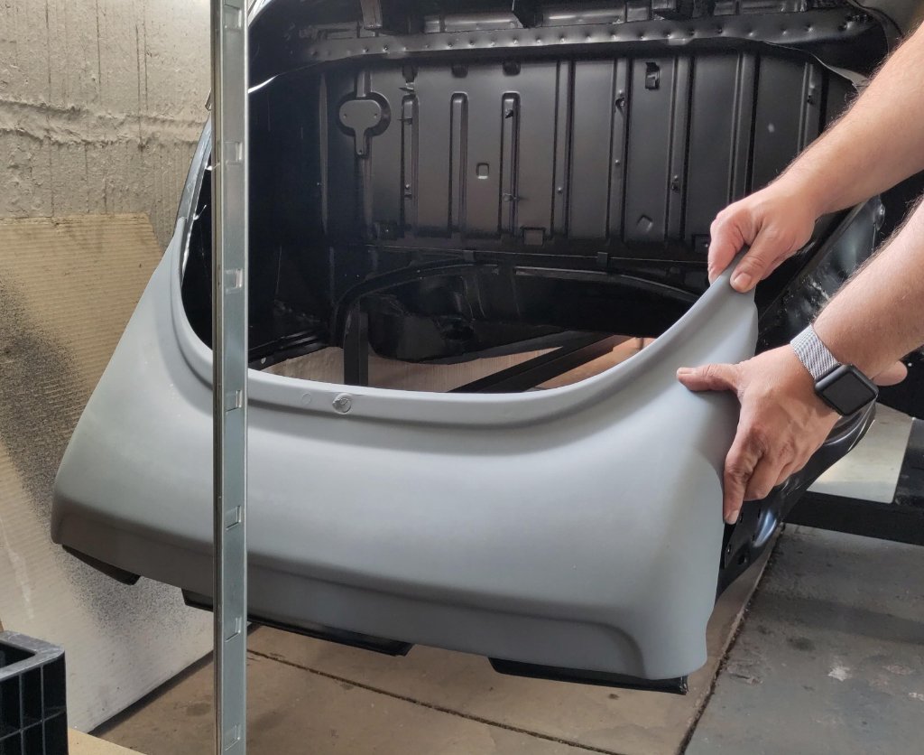

Nachdem ich die Carbon-Kofferraumhaube abgeholt hatte, wollte ich natürlich schauen, wie die Passgenauigkeit so ist. Also erstmal runter mit der Originalhaube. Dabei ist aufgefallen, dass der Lack an der vorderen Kante der Originalhaube bereits Blasen geworfen hat. Sehr ärgerlich, zumal der Wagen seit der Lackierung noch nie im Regen stand!
Als ich dann die Frontscheibe austauschen wollte (Original gegen beheizbar) sind noch weitere Roststellen an den Fensterrahmen aufgefallen. Zur Kontrolle habe ich dann auch die Seitenfenster rausgenommen, mit dem gleichen Ergebnis.
Nach langem Überlegen habe ich mich jetzt dazu enschieden die Karosserie in die KTL zu geben. Das wirft mich zwar wieder um einige Monate zurück, muss aber sein um hier nicht eine ewige (Rost-)Baustelle zu kreieren.
Also, alle bereits verbauten Teile wieder demontieren und ab damit auf den Hänger. Ich bin gespannt welche Baustellen unter dem Lack noch so schlummern. Es bleibt nur Daumendrücken. :handgestures-fingerscrossed:

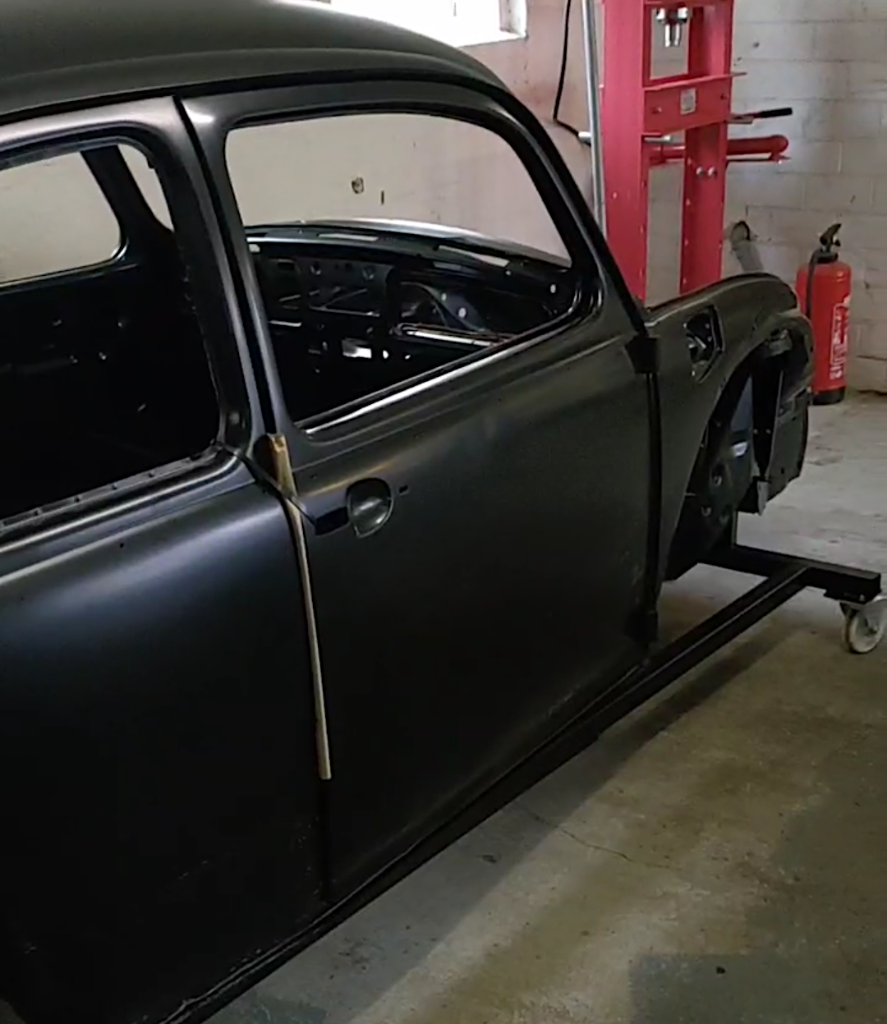

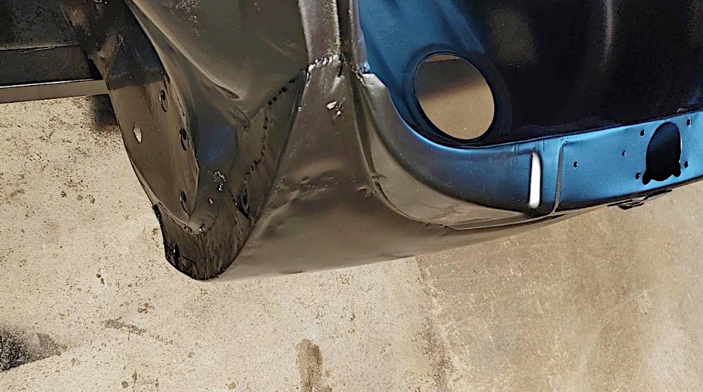

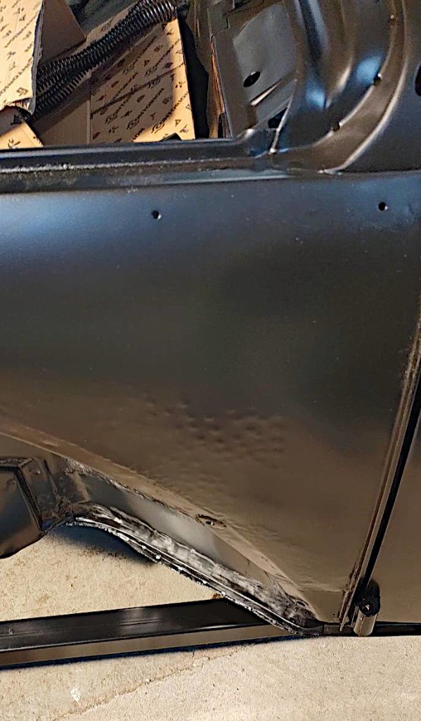

So, das bange Warten hat ein Ende. Die Karosserie ist zurück aus der KTL und was soll ich sagen?! Die Karosseriearbeiten wurden damals mit der gleichen Qualität durchgeführt wie die Lackierung. Hier ein paar Beispiele.
Delle Beifahrertür.png (1 MiB) 17646 mal betrachtet
Kotflügel Fahrerseite.jpg (124.4 KiB) 17646 mal betrachtet
Frontblech Beifahrerseite.jpg (147.65 KiB) 17646 mal betrachtet
B-Säule Beifahrerseite.png (950.09 KiB) 17646 mal betrachtet
Die kleine Delle an der Beifahrertür ist nicht so wild. Auch das zurecht gedengelte Seitenteil vorne links könnte schlimmer aussehen. Aber Frontblech und hinteres Seitenteil brauchen auf jeden Fall nochmal Zuwendung. Jetzt heißt es also eine Werkstatt zu finden, die sich der Sache annimmt.
Darkmo
Beiträge: 1582
Wohnort: 36093 Künzell
Re: Weiß/Gelber 1302
Beitrag von Darkmo »
Mein Beileid.
Spachteln geht aber auch nicht auf KTL.
Die Karosseriearbeiten hätte man vor dem Beschichten machen müssen.
JochemsKäfer
Beiträge: 546
Käfer: 1303LS - '78
Wohnort: 88069 Tettnang
Beitrag von JochemsKäfer »
ich sehe, du warst auch bei Carblast. Betroffene Stelle den KTL wieder abschleifen.
Dann Reparieren, und idealerweise verzinnen statt spachteln.
Die Arbeiten vor KTL kann man machen. Muss aber nicht. Teilweise weiß man gar nicht was man antrifft. s. hier.
pablo
Beiträge: 196
Registriert: Mi 29. Aug 2018, 06:47
Beitrag von pablo »
Ja, darauf wird es wohl hinauslaufen. Es war auch klar, dass solche Stellen zum Vorschein kommen werden. Wäre natürlich besser gewesen dass vor der KTL zu beseitigen, aber man sieht sowas halt erst wenn der Lack unten ist.

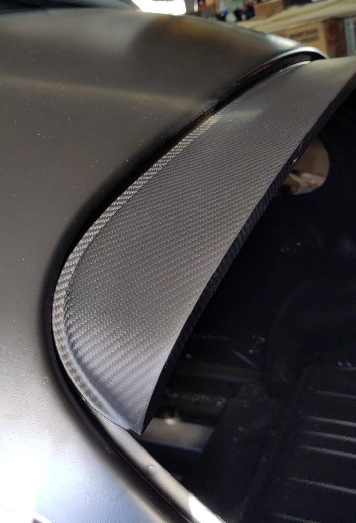

Bei der Gelegenheit habe ich mir auch gleich einen Heckspoiler mit bestellt. Gerrelt schreibt auf seiner Seite, dass die Radien der 40cm und 44cm Heckscheibe sich unterscheiden und daher sein Spoiler nur auf die großen Scheiben passt. Für Lutz‘ Spoiler kann ich das nicht bestätigen. Wie man auf diversen Treffen sieht passt Lutz' Spoiler an die großen Scheiben des 1303, und beim Anhalten an den 1302 sah es auch sehr formschlüssig aus.

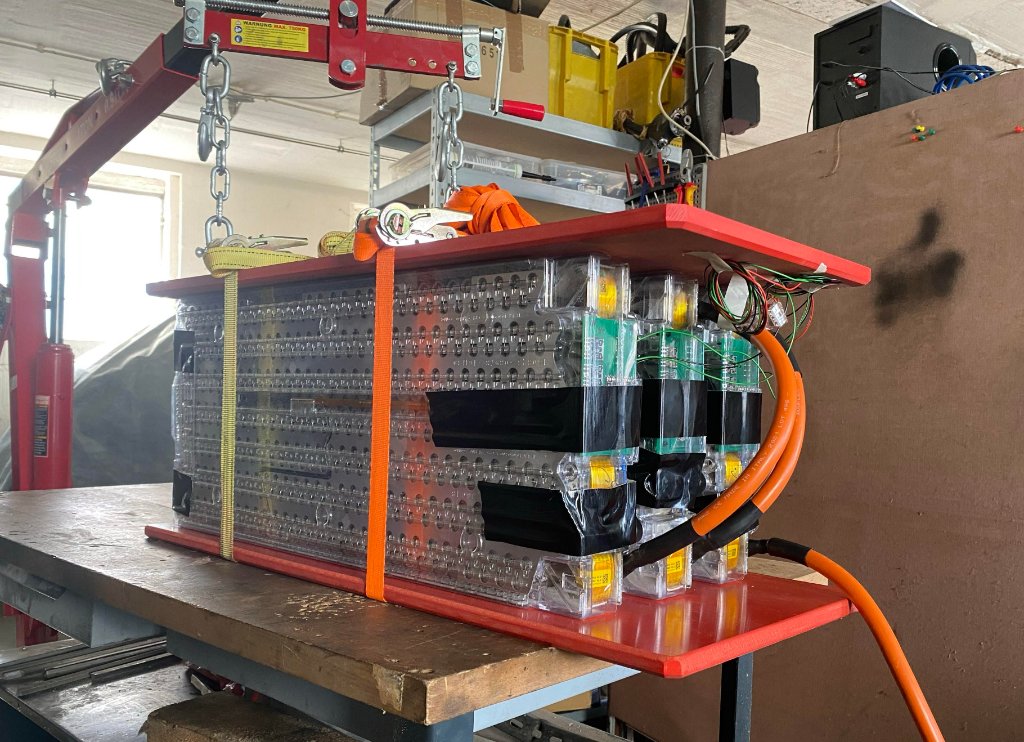

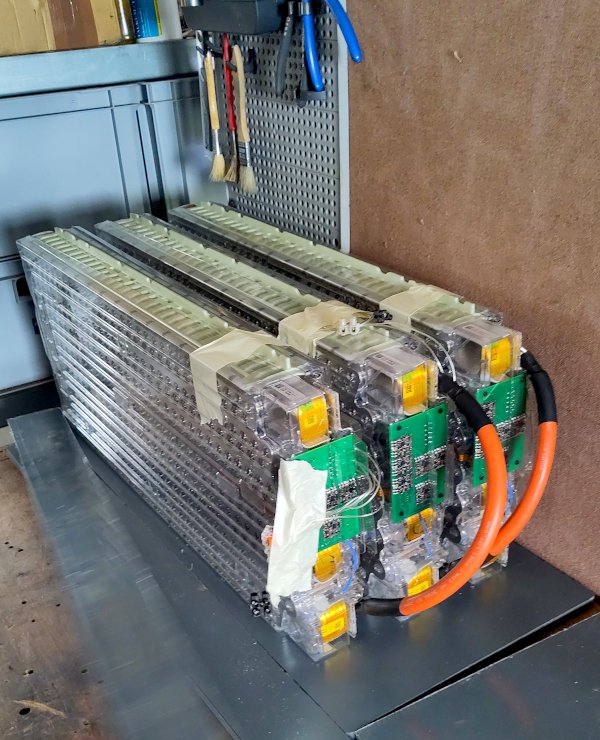

Die Arbeiten gehen also weiter und ich habe es endlich geschafft an der hinteren Batteriebox weiterzumachen. Die BMS-Platinen an den Batteriemodulen habe ich jetzt farbcodiert verkabelt, so dass die Leitungsfarben mit dem Schaltplan übereinstimmen. Das war zwar etwas fummelig, macht aber die Zuordnung später einfacher und reduzierten die Fehlerwahrscheinlichkeit.
Ursprünglich wollte ich die Batteriemodule auf den roten Steckplatten verkleben, aber die Konstruktion ist doch recht gut gelungen, so dass die Module auch ohne Kleber sehr gut sitzen. Falls später also mal Arbeiten an der Batteriebox anfallen, kann das Ganze deutlich einfacher auseinandergenommen werden.
Als die Verkabelung fertig war habe ich die obere Steckplatten aufgesetzt, mit Spanngurten gesichert und mit einem Motorkran in die Kiste gehoben.
Danach habe ich die obere Platte wieder rausgenommen um Anschlüsse, Sicherung und Schütz in die Box einzubauen. Es fehlen noch ein paar kleinere Dinge wie Schrauben an Deckel und Sicherungshalter, das BMS-Interface und Potenzialausgleich für den Deckel, aber so langsam wird ein Schuh draus...
