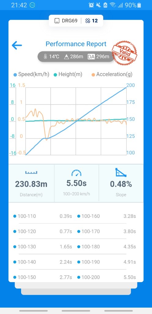

So heute dann noch paar Testfahrten gemacht und paar Zeiten gefahren. Immer mit 2 Personen an Bord. Ist also noch Luft nach oben. Grüße Sebastian

100-200 ist ne echte Ansage...6,irgendwas ohne jegliche Helferlein sind die Balls schon aus Stahl....

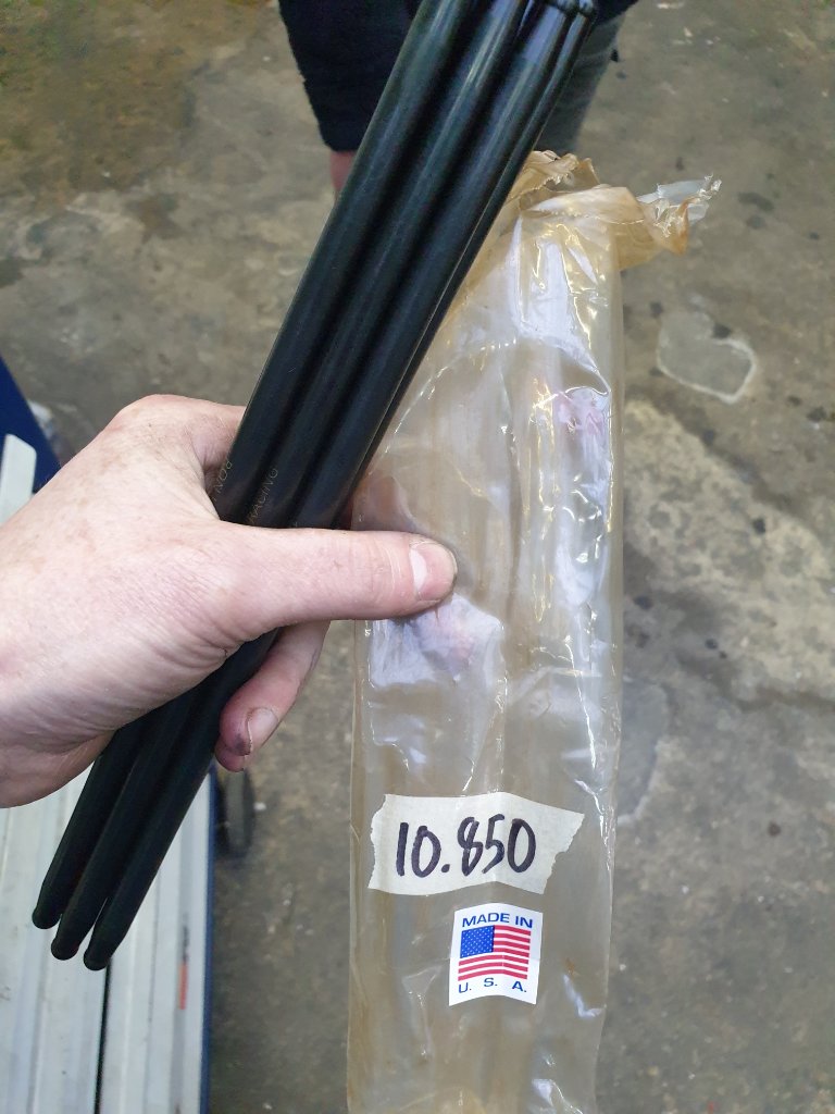

Stösselstangen sind jetzt auch Ron Lummus. Wir hatten immer das Gefühl das die Bergstangen bei höheren Drehzahlen anfingen zu schwingen. Die neuen haben noch mehr Wandstärke und der Motor läuft echt ruhiger bei höheren Drehzahlen.

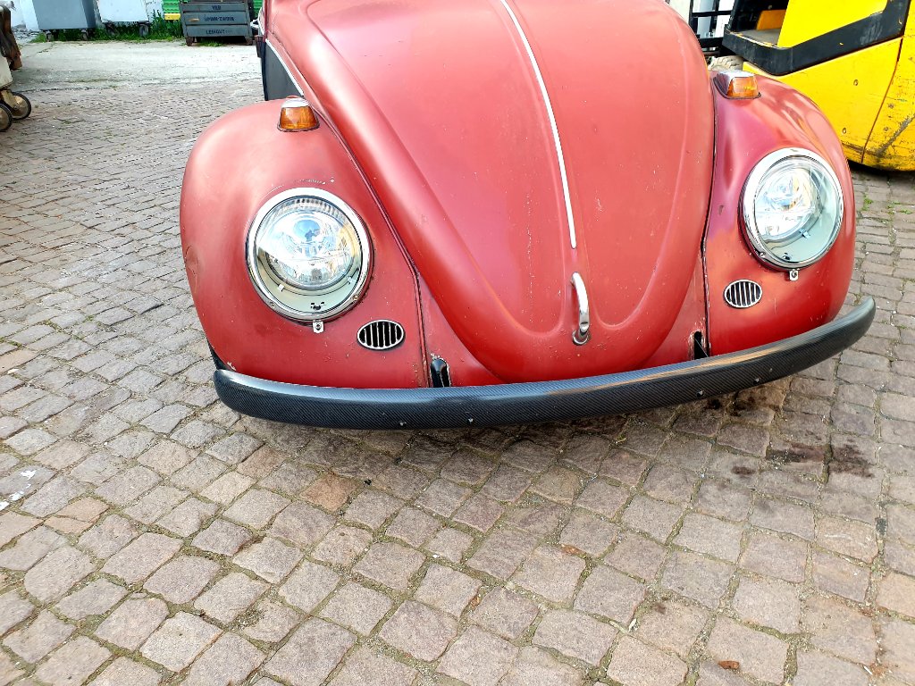

Carbonstossstangen vorn und hinten inkl. Haltern. Und spart natürlich auch noch paar kg. Wir haben dann auch paar Testfahren gemacht. Fuhr sich super und hatte auch immer gut Saft aber die 980er Düsen waren am Ende( 96%-98%) Düsenauslastung.

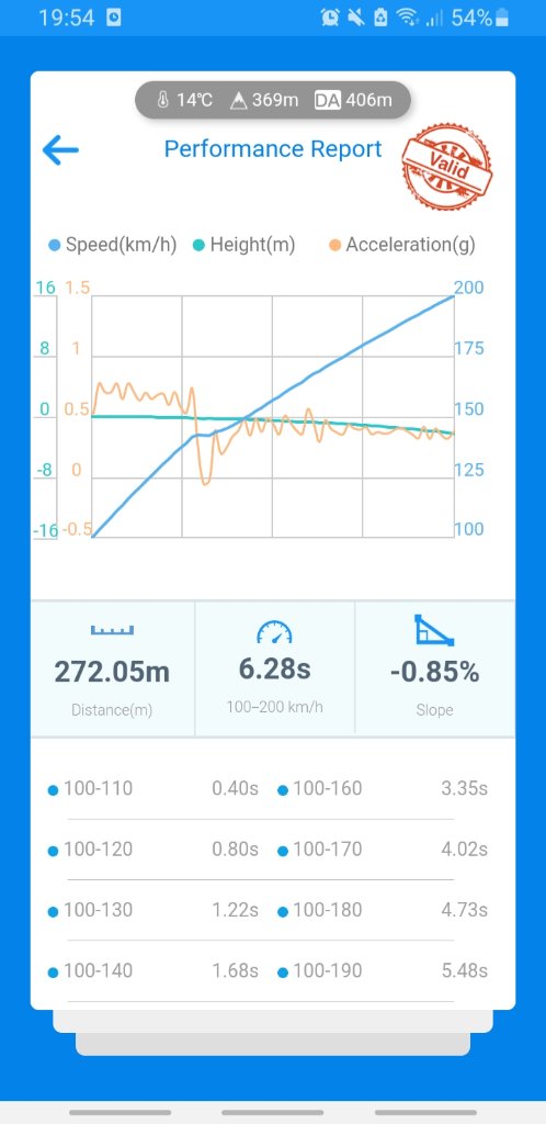

Also letzten Sonntag 1300er Düsen eingebaut und auch gleich getestet. Super geil 1,5Bar mega Spaß.

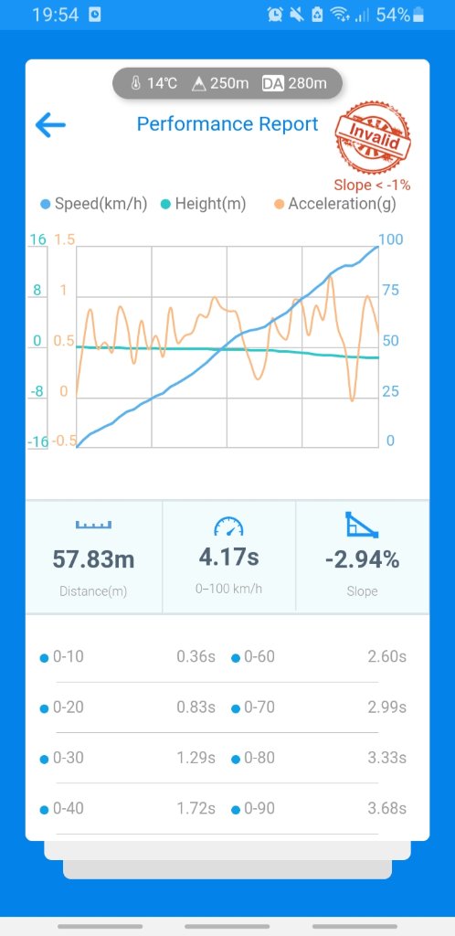

Heute dann mal mit der Draggy gefahren und die Zeit bestätigt unser Bauchgefühl. Man muss noch zur Zeit sagen das wir zu zweit im Auto waren und der Tank war voll. Und im 3. Gang bei ca 130km/h hatten wir Wheelspin.
Wir sind 2x gefahren und 2x gleiche Zeit.

Der Richie hat echt alles in Carbon aber das sieht dann unlackiert scheiße aus. Und lackieren geht nicht weil man den Patinafarbton ja nie wieder so hinbekommt.
