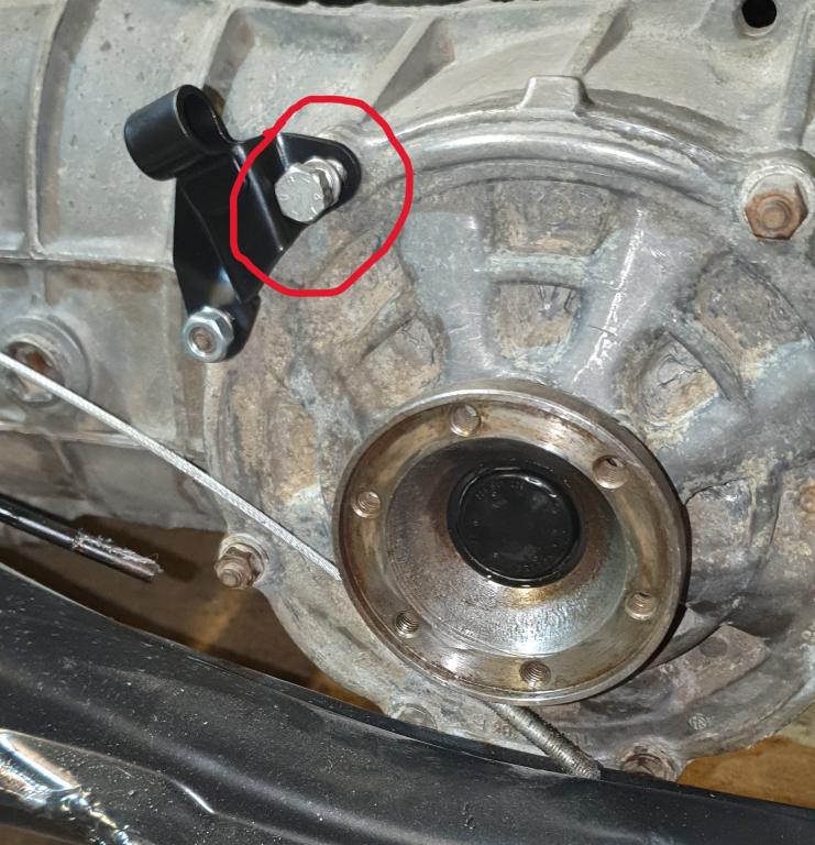

Wer kann mir mit dem Maß des Stehbolzens am Getriebe helfen? Leider hat der Vorbesitzer beim zerlegen des Käfers den Bolzen entfernt und nicht in das Tütchen mit Schrauben gelegt....
Die Schraube ist nur angesetzt. Trau mich nicht festzuziehen, nicht dass ich das Gewinde beschädige...
Sind die Bolzen normalerweise mit Schraubensicherung geklebt?

Hallo Florian,
das müsste die Sechskantschraube N 090 213 2 sein (M8 x 1,25 x 32)
Hast Du eine Gewindelehre? Dann kannst Du ja Bohrung und Schraube messen.

Gewinde ist Std M8, tiefe mit Messschieber messen und Stehbolzen rein, Schraube im Alu nur mit Gewindeeinsatz
