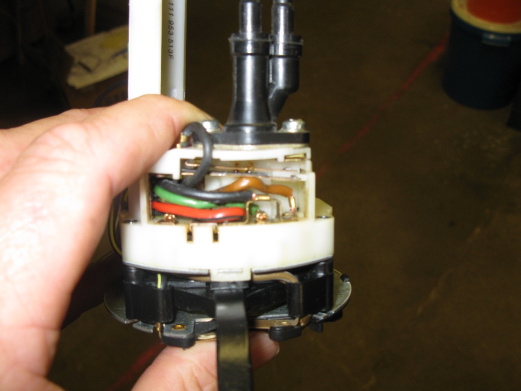

Re: Scheibenwischer Intervall
Hier mein Umbau vor ca. 12 Jahren mit den ominösen Federchen.
Aber es funktioniert seinem tadellos. Ist eine feine Sache.
