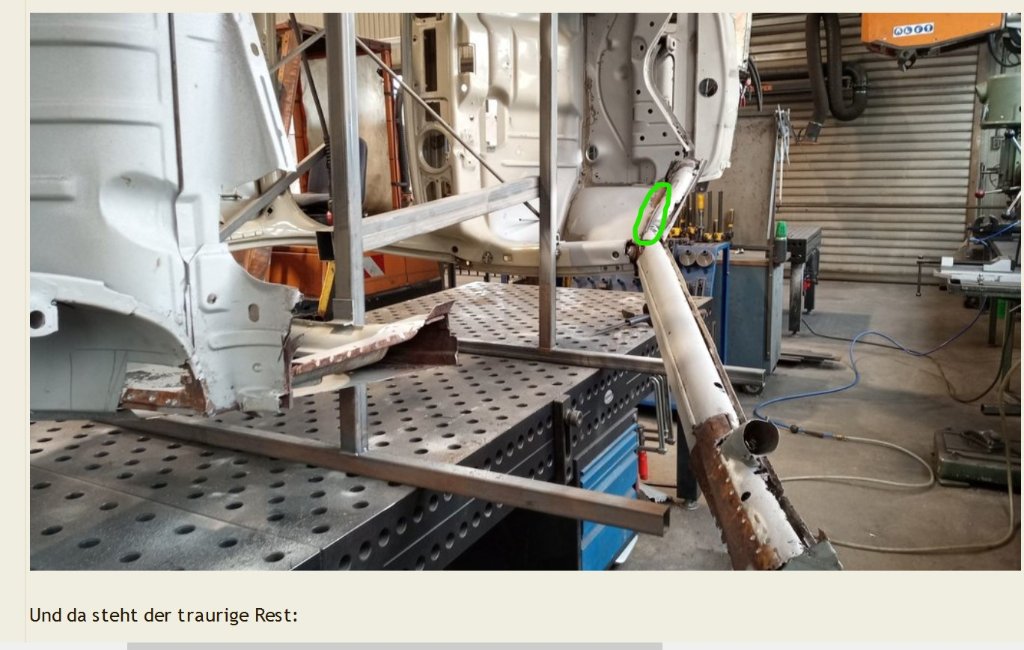

B. Scheuert hat geschrieben: ↑Sa 14. Jan 2023, 13:58 :up:
Ich sehe den größten Vorteil einer funktionieren Heizung darin, daß die Holme gut belüftet werden. Somit sind sie auch bei Regenfahrten trocken und eventuelle Versiegelungen auf Wachs- oder Fettbasis laufen gut in die Falze. Und ein Auto ohne Heizung ist nicht Alltagstauglich. Wir leben schließlich nicht in Kalifornien! :lol:
Also dann hätte ich ja besser keine Heizrohre rein gemacht, denn jetzt kommt ja keine Warmluft mehr in die Schweller... :laughing-rofl:
Ich würde mal behaupten die Heizung hätte auch ohne die Heizrohre funktioniert, der Schweller ist ja hohl und hat keine Prallbleche drin. Die Luftführung wäre vielleicht wegen verwirbelung nicht ganz so gut gewesen...

derJan hat geschrieben: ↑Sa 14. Jan 2023, 14:54 Ach ja, auf der Höhe der Wagenheberaufnahme ist ebenfalls ein Verstärkungsblech im Schweller eingeschweißt sowie oberhalb der Schraubkante der Trittbretter. Jetzt kommst du noch gut ran ;-)
Hallo Jan,
leider zu spät gelesen. An die Schraubpunkte der Schweller hab ich sogar noch gedacht, dann leider im Eifer des Gefechts vergessen. Dafür aber auch die Muttern nachgeschweißt/gelötet. Jetzt bleibt es so, Schweller sind schon wieder zu. Die Heizrohre habe ich auch nicht umwickelt...
Dafür hab ich Stunden damit verbracht die Durchführung für den Kabelbaum vor der A-Säule mit dem Warmluftrohr in Einklang zu bringen... :roll:
Und dann nochmal alles auf die Bodenplatte gehalten - passt besser wie davor :D
Jetzt kann es ans nochmal strahlen gehen und dann grundieren und schleifen, schleifen, schleifen... :obscene-drinkingfaded:
Marcus
Wer bin ich, und wenn ja, wieviele?
Re: 67er Puzzle
Ohne das Rohr kommt an der Scheibe nur wenig Luft an. Die Heizluft ist so heiß, da wird auch mit einem Innenrohr der gesamte Holm geheizt. Es läßt sich nur die Luftmenge steuern, nicht aber die Temperatur!
