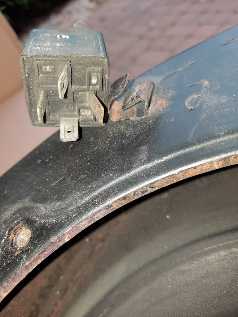

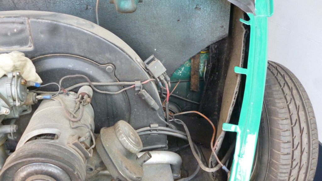

Hallo ins Forum,
am Gebläsekasten meines 67er Käfers mit 6V hängt ein Arbeisstromrelais von Hella, siehe Fotos.
Bezeichnung: Hella 003205-13 4RA
Da der Motor ausgebaut ist kann ich nicht mehr wirklich nachvollziehen, wohin die Kabel gingen...
Kann mir jemand den Sinn dieses Relais erklären? Brauche ich das?

Re: Wofür "Arbeitsstromrelais" am Gebläsekasten??
Für den Anlasser vermutlich.
Aha, aber das wurde doch sicher nachgerüstet. Braucht der Anlasser das bzw. gehört das da hin??
entlastet elektrisch das Zündschloß.
Gibt viele die das nachgerüstet haben - kann aber muss man nicht haben.
