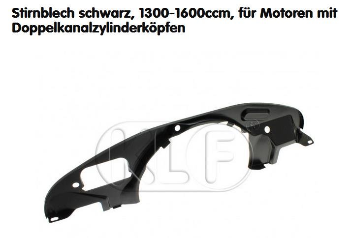

Abschlussblech (Stirnblech) vorne weglassen?

Kann mir jemand kurz zeigen welches Blech hier gemeint ist?

Also beim Typ 3 ist das Blech auch eingebaut, aber es sind völlig andere Verhältnisse! Er saugt die Kühl- und die Ansaugluft für den Vergaser nicht aus dem Motorraum sondern durch Verbindungsschläuche bzw. Manschetten aus dem Heckblech bzw. den Seitenteilen. Die thermischen Verhältnisse im Motorraum sind da ziemlich egal. Ich habe das Blech wg. Umbau auf Dellortos weggelassen. War nie ein Problem, abgesehen von der Verschmutzung. Evtl. spielt ja auch der Lärmschutz eine Rolle.

Es geht um das Blech das in Fahrtrichtung vor dem Motor eingebaut wird. Zwischen Motor und Getriebe. Da geht die Abluft von Hundehüttenölkühler durch. Benzinleitung und Gaszugröhrchen.JochemsKäfer hat geschrieben: ↑Sa 18. Jun 2022, 05:09 Kann mir jemand kurz zeigen welches Blech hier gemeint ist?
Jochem
Mir ging es dabei um Typ1 Motoren mit originalen Gebläsekasten. Der Rest, Flachmotor und Porschegebläse, ist aber auch interessant.

Also dieses STIRNblech (?)Es geht um das Blech das in Fahrtrichtung vor dem Motor eingebaut wird. Zwischen Motor und Getriebe. Da geht die Abluft von Hundehüttenölkühler durch. Benzinleitung und Gaszugröhrchen.
- Baumschubsa
- Beiträge: 1558
Re: Abschlussblech vorne weglassen?
Genau. Stirnblech ist das richtige Wort. Danke. Hab es mal in die Überschrift eingefügt.
