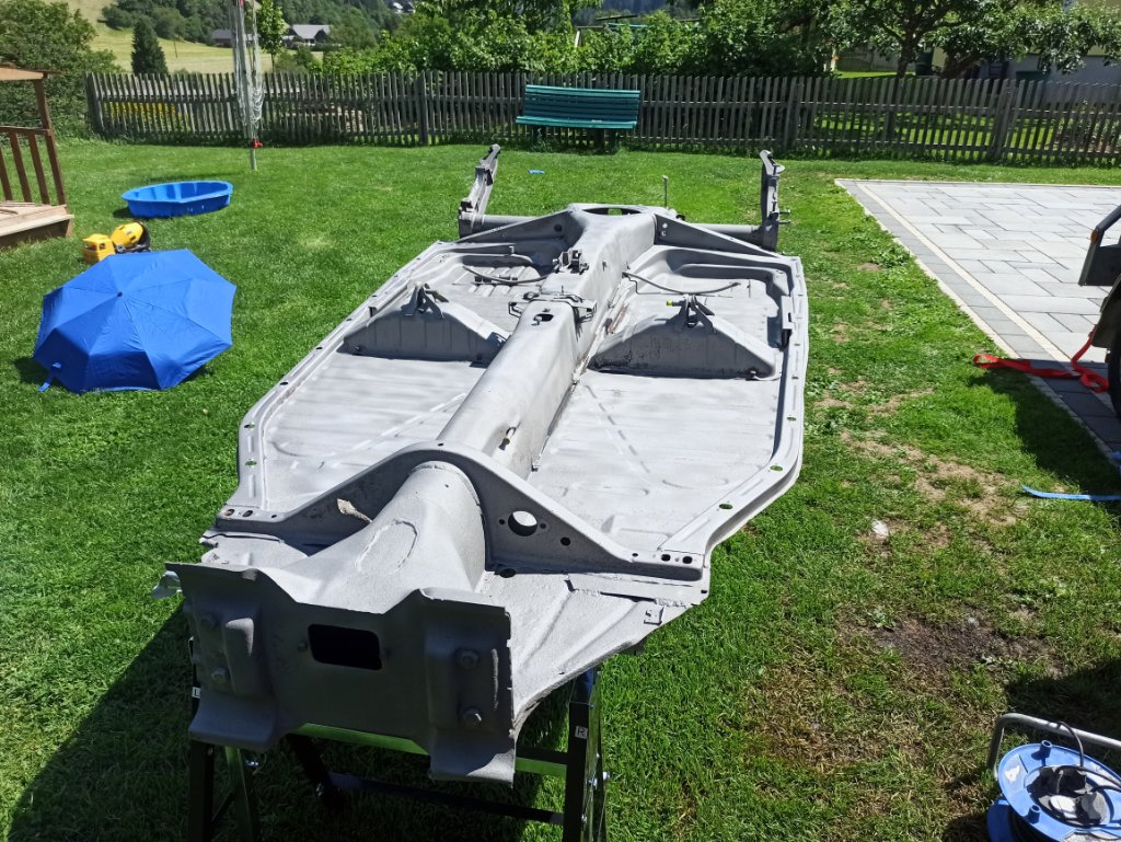

Februar alles zerlegt ( Häuschen war komplett mit Bodengruppe verschweißt :oops: )
März-April Motor komplett überholt und läuft wie ne eins :)
Mai Getriebe und Pendelachse komplett überholt.

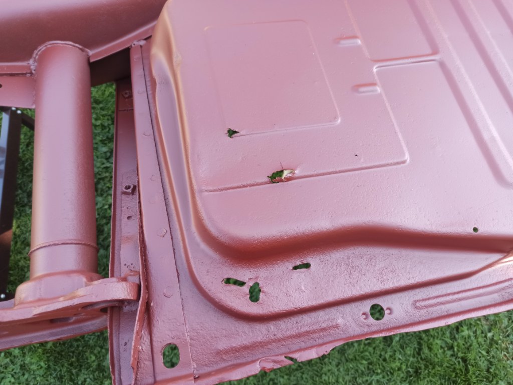

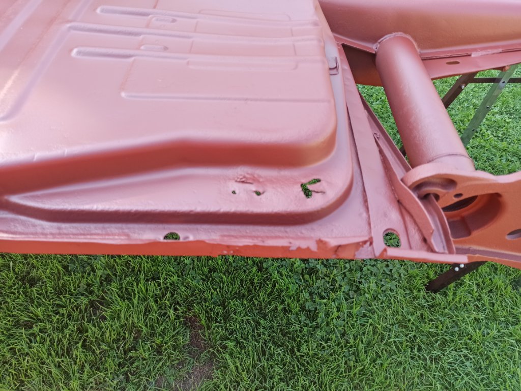

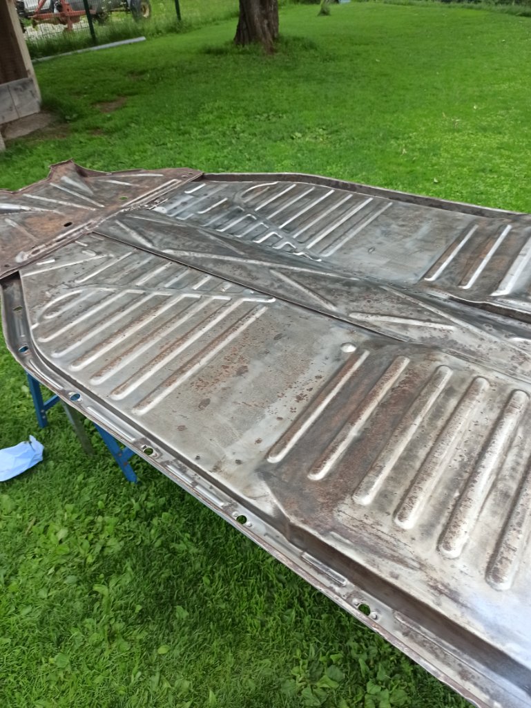

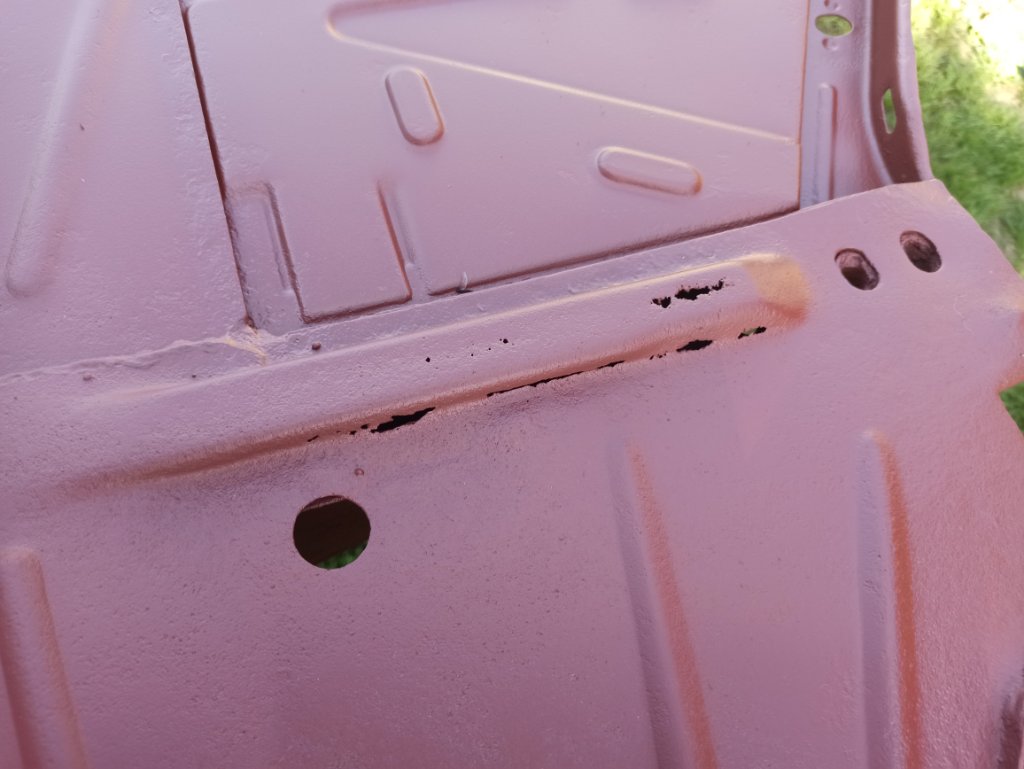

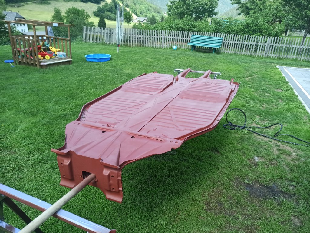

Heute die Bodengruppe vom Sandstrahlen retour bekommen und erstmals komplett Grundiert um eine genaue Bestandsaufnahme zu machen:
Bodenabschlussblech und Schraubkanten hinten links und rechts und Wagenheberaufnahmen. Mehr ists nicht Gott sei dank ;)
Bleche sind bestellt und paralell wird beim Häuschen mal Lack komplett geschliffen und Spachtelstellen gesucht.

Der Boden siht doch wirklich noch recht gut aus.
Man muss halt nur schauen wieviel von der Originalblechstärke noch vorhanden ist.

Firefox hat geschrieben: ↑Sa 18. Jun 2022, 16:46 Der Boden siht doch wirklich noch recht gut aus.
Blechstärke ist durch die Bank super. Boden war aber auch unten sowie innen komplett mit teerpappe ausgeflämmt.
Und unten zusätzlich noch U-bodenschutz.
Der Käfer wurde damals von 1973 bis 1984 von der Steirischen Straßenmeisterei bewegt ;)

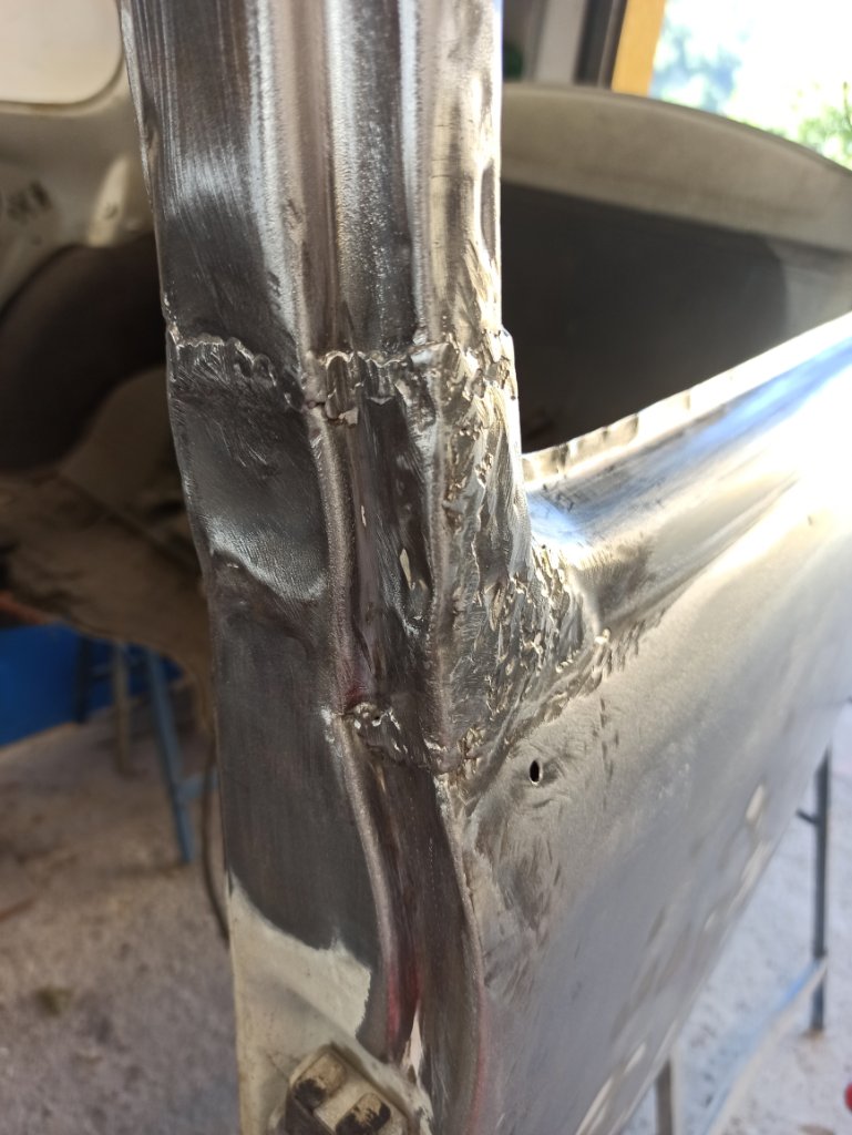

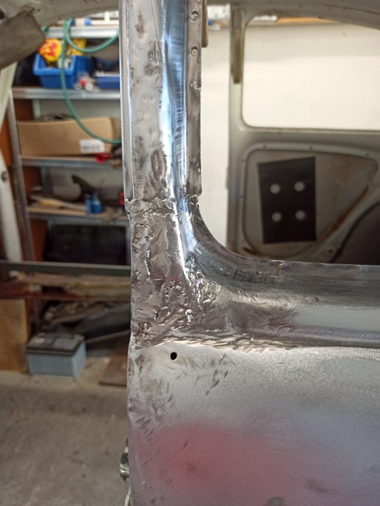

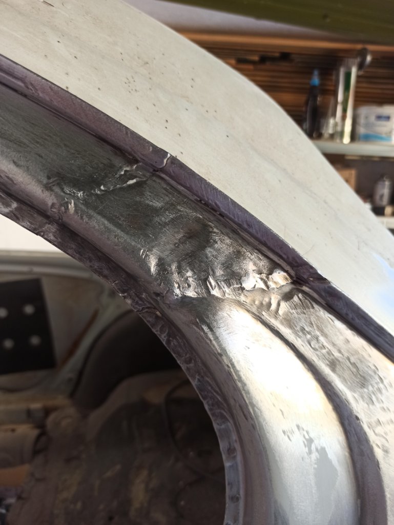

Nur heute hab ich dann DAS gefunden: (siehe Fotos)
Hätte ich nicht gedacht.. Lack außen wie innen war in dem Bereich top. Gott sei dank habe ich mich dazu entschieden ihn komplett zu schleifen.
Jetzt bin ich gerade am überlegen wie es weitergehen soll...
Schiebedach lassen oder ein originales Spenderdach organisieren...
Lg Toni
Lg Toni :D

Hübsch sieht anders aus. Ist halt die Frage, was dir mehr Wert ist? Dachfenster oder ordentlich eingeschweißt Säulen.
Ich würde es wohl ausbessern und lassen. Die Fenster passen ja. Wenn du jetzt das Dach runterholst, ist das aus meiner Sicht ein Riesenaufwand.

Mich würd mal interesieren was da passiert ist ?!
Wenn ich das richtig erkenne sind es die beiden B-Säulen, eine recht untypische Stelle die mal repariert werden muss.
Wenn an den A und B-Säulen ebenfalls solche Schweißstellen sein sollten, könnte da vieleicht mal irgenein Vorbesitzer aus irgendeinem Schlachtfahrzeug das Dach abgechnitte unnd getauscht haben ?!
Weil Sparer mit SD doch nicht mehr Sparer sein sollten wenn gegen Aufpreis ein SD eingebaut wurde.

Der Arme hat wohl mal auf‘s Dach bekommen, Baum, Steinschlag oder Ähnliches und wurde dann per Dachtransplantation wiederbelebt. Schade halt, dass das so lieblos gemacht wurde.
Ich denke wenn beide Seiten so übel sind, wäre ein „neues“ Dach sicher der einfachere Weg.
Die B-Säule Liese sich ja noch relativ einfach machen aber an der C- Säule wüsste ich jetzt nicht wie das gehen sollte.

Firefox hat geschrieben: ↑Sa 18. Jun 2022, 22:21 Mich würd mal interesieren was da passiert ist ?!
Ganz genau. Da wurde einfach mal ein kompletter Dachaustausch durchgeführt.
Was man sagen muss: die Fensterrahmen rundherum haben sie sauber gemacht. Maße stimmen auch einwandfrei. An den Spaltmaßen an den Türen hätte man nichts vermutet.
Schiebedach sieht auch noch gut aus. Ich glaube ich arbeite die "lieblosen" stellen komplett auf und lasse das Schiebedach..
Mal sehen was noch für "Geschenke" unter Lack und Spachtel auftauchem :mrgreen:
