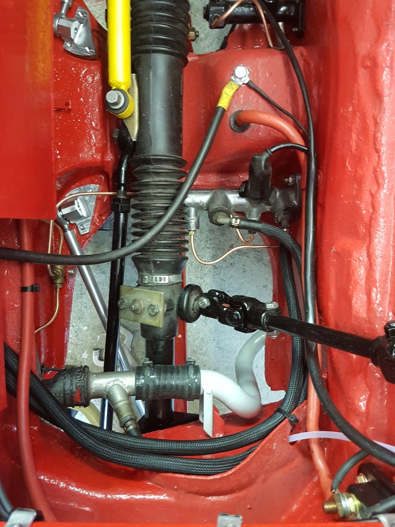

Ich hab mir eine kleine Entlüftungsleitung vom Frontkühler Rücklaufrohr abzweigend im Dachholm zum Ausgleichsbehälter gelegt dann entlüftet sich der Kühlerstrang von selbst
- 20200503_131645.jpg (220.86 KiB) 5758 mal betrachtet
- Wasserrohr5.jpg (138.93 KiB) 5758 mal betrachtet
