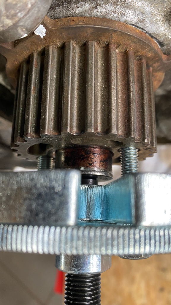

Hat jemand eine Idee wie das dahinter liegenden Zahnriemenrad (vor der Ölpumpe) herunter zu bekommen ist? Rostlöser und "anklopfen" hat bisher nichts gebracht :-/ Ein Abzieher ist seitens Subaru scheinbar nicht vorgesehen (sind gar keine Gewinde/ Möglichkeiten dafür vorhanden). Das Teil sitzt aber einfach fest... LG Sven

Läßt sich nach vorne abziehen. Nimm einen 2 oder 3 arm abzieher...einen kleinen..damut sollte es flutschen

Genau, 3-Arm ist die beste Option, da gute Kraftverteilung und der Druck must nicht ganz so extrem sein um die Scheibe runter zu bekommen

Weiß nicht wie das bei dir aussieht, aber bei mir waren 2 Bohrungen im Rad vorhanden, in die ich zum Glück M6 schneiden konnte. Damit konnte ich mit einem kleinen selbstgebauten Abzieher das Rad los bekommen. Mit einem normalen Abzieher bin ich da nicht hinter gekommen.

Danke für die Tipps, hebeln, klopfen und eine Woche Rostlöser hat nicht ausgereicht. Letztlich hat Amazon den passenden Abzieher geliefert. Ohne wäre es wohl nicht gegangen. Die beiden Bohrungen haben einen eigenartigen Durchmesser, wusste gar nicht, dass es auch M7 Gewinde gibt - ist aber so :-)
