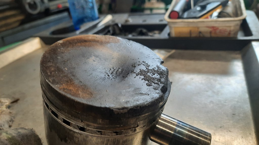

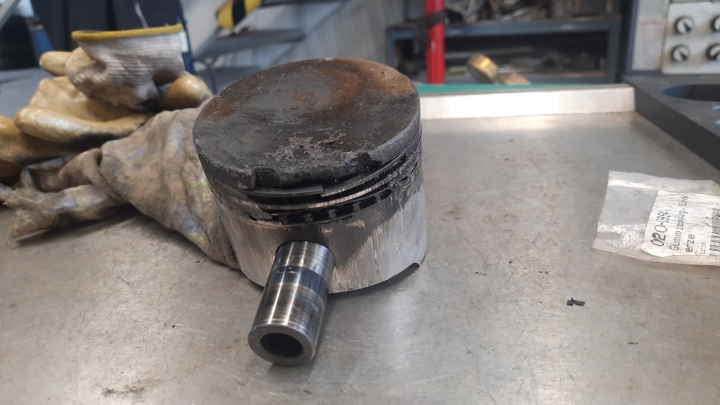

Hallo zusammen!
Beim Käfer meines Schwagers ist am 3. Zylinder der Kolbenboden geschmolzen und angerieben. Ich möchte die Ursache dafür finden.
Eckdaten:
AS41 mit 1679ccm slip in, Nockenwelle Engle W100, Verdichtung 8,5:1, Ventile Serie 35/32 Doppelkanal, Köpfe leicht bearbeitet, 34er PICT auf Seriensaugrohr., Bedüsung weiß ich nicht, Kühlung Serie mit Doghouse ohne Luftklappen und Thermostat, externer Ölkühler am Achsrohr, Filterölpumpe, Verteiler Serie, Typ3 Luftleitbleche unter den Zylindern, Auspuff CSP Edelstahl seriennah.
Passiert ist das Ganze auf der Autobahn bei ca. 100km/h gemütlicher Fahrt nach rund 80km. Öltemperatur war gut 100°C.
Bin für Tipps dankbar. Meine Vermutung: im Teillastbereich zu mager, Falschluft ist es nicht.
Vielen Dank im Voraus.
lg
Günter
Eckdaten:
lg
Günter
- 20220409_114542.jpg (146.96 KiB) 3826 mal betrachtet
- 20220409_114534.jpg (170.24 KiB) 3826 mal betrachtet

Re: Kolbenreiber 3. Zylinder, Kolbenboden geschmolzen - Ursache?
Ja, da würde ich auch auf zu mager im Teillastbereich tippen.
Das merkt man im Fahrbetrieb so gut wie gar nicht, auch nicht an der Öltemperatur.
Evt. durch falsche Bedüsung.
Servus
Das sieht nach klopfender Verbrennung aus!
Ursachen dafür gibt es mehr.
Z.b: Zündzeitpunkt, Sprit, heiße Ansaugluft,
mangelhafte Kühlung, Konzeptfehler.....
Also einiges zu prüfen um eine Wiederholung zu
vermeiden!
Robert
vermeiden!
Robert
wieso NUR 3. Zylinder? Wie sehen die andere 3 aus?
Gruß Jochem
Also es ist nur der 3. Zylinder betrofffen, die anderen sind einwandfrei. Die Kerzen schau ich mir heute noch an, mal sehen was die mir erzählen.
Wie kriege ich den Teillastbereich fetter? LKD kleiner?
lg
Günter
lg
Günter
der eingefallene Kolbenboden weist tatsächlich auf eine zu magere Verbrennung in diesem Zylinder hin.
Ich würde mir den Zylinder und Kopf nochmal sehr genau anschauen, ob er nicht doch irgendwo einen Riss hat und Falschluft zieht.
Die Doghouse-Motoren haben keine Probleme mit dem 3. Zylinder mehr wie früher.
LG
LG
Servusbluelagune hat geschrieben: ↑Sa 16. Apr 2022, 07:25 Hallo,
LG
Na ja mager? In erster Linie geht es um eine
Klopfende Verbrennung als Schadensbild.
Klar erkennbar an dem eingefallenem Kolbenboden und
dem schadhaften Feuersteg/ Ringzone!
Was dazu der Auslöser ist könnte schon ein zu mageres Gemisch sein muss es aber nicht !
Ist das Gemisch grundsätzlich zu mager müssen auch die anderen Zylinder Anzeichen für überhöhte Temperatur haben.
Betrifft es nur diesen Zylinder ( wie Falschluft)
müsste der Motor auch noch auf allen Zylinder ordentlich
gelaufen sein!
Robert
