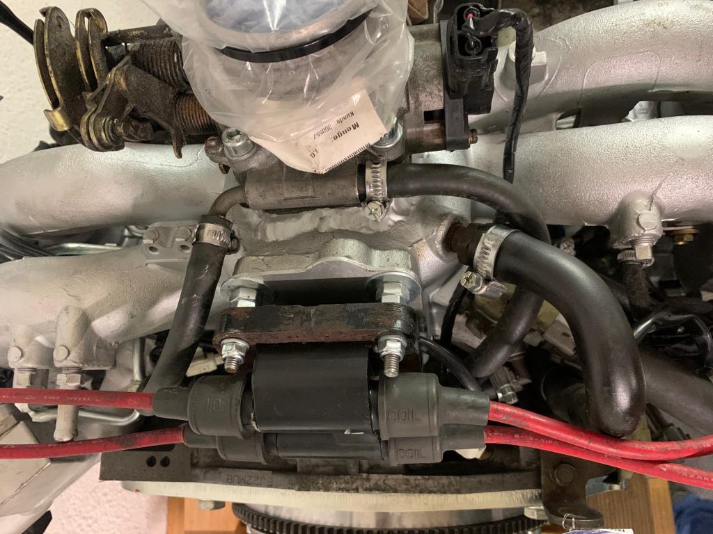

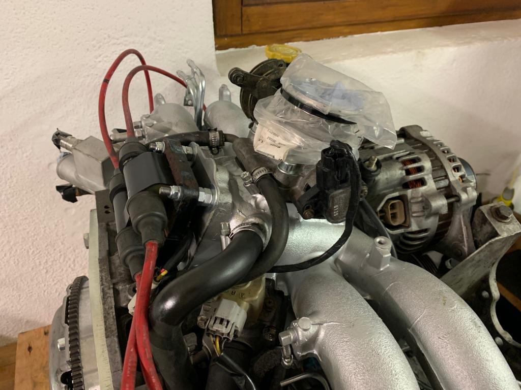

Das ist unsere Lösung für eine Änderung der
Ansaugbrücke. Dadurch muss nicht am Kofferraum
Blech gefleckt werden. Und für diese Version entwickeln
wir nun eine Luftansaugung welche Kalte Ansaugluft
Mit Luftfilter Großserien beinhaltet.

Beitrag von WestiT3_1986 »
Sieht fein aus! ;-)

Re: Sushi Im Käfer
Beitrag von Marc 69 »
Wirklich klasse geworden.
Ich werde mal mit der Carbon Box und einem flex Schlauch es im Winter versuchen.
Hab ich schon bei meinen new beetle gemacht und es hat sehr gut funktioniert.
Mann muss immer ein Ziel vor Augen haben.
