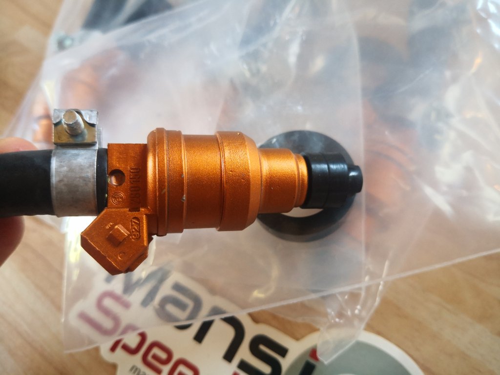

Heute kamen die Düsen von MansiSpeed an, es gibt sie auch direkt in D zu bestellen, kosten dann allerdings das doppelte, gegenüber der Bestellung direkt in den USA. Die Kommunikation war wirklich vorbildlich. Ich bin sehr zufrieden, bis hier her.
- IMG_20220429_110101.jpg (112.76 KiB) 8990 mal betrachtet

Geil.Und die sind hochohmig?

Re: 2.0l Typ4 Einspritzer im Bus - mit alles neu und bisschen scharf
Leienhaft gemessen haben die 14,5Ohm Innen Widerstand. Also alles tutti
